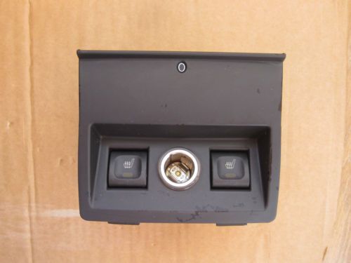

hátsó ülésfűtés projekt
Szivargyújtó helyére meg 2 db USB csatlakozó kerül csatlakozónként 1A-el

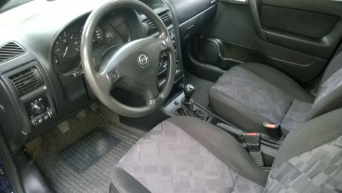

Szemezgetek első autónak egy F Astrával. A keretnek 300-500k-t gondoltam elsősorban. Felhasználási terület munkába járás lenne napi szinten 1-5 km, és hétvégente egy 50 km-es távot tennék meg vele oda-vissza. Milyen motorral lenne érdmes vásárolni, és a sedan-ferdehátú-kombi közül van-e amit kerülni kell, vagy milyen helykülönbségek vannak közöttük?
Van-e még valami tipp, javaslat?Előre is köszönöm!

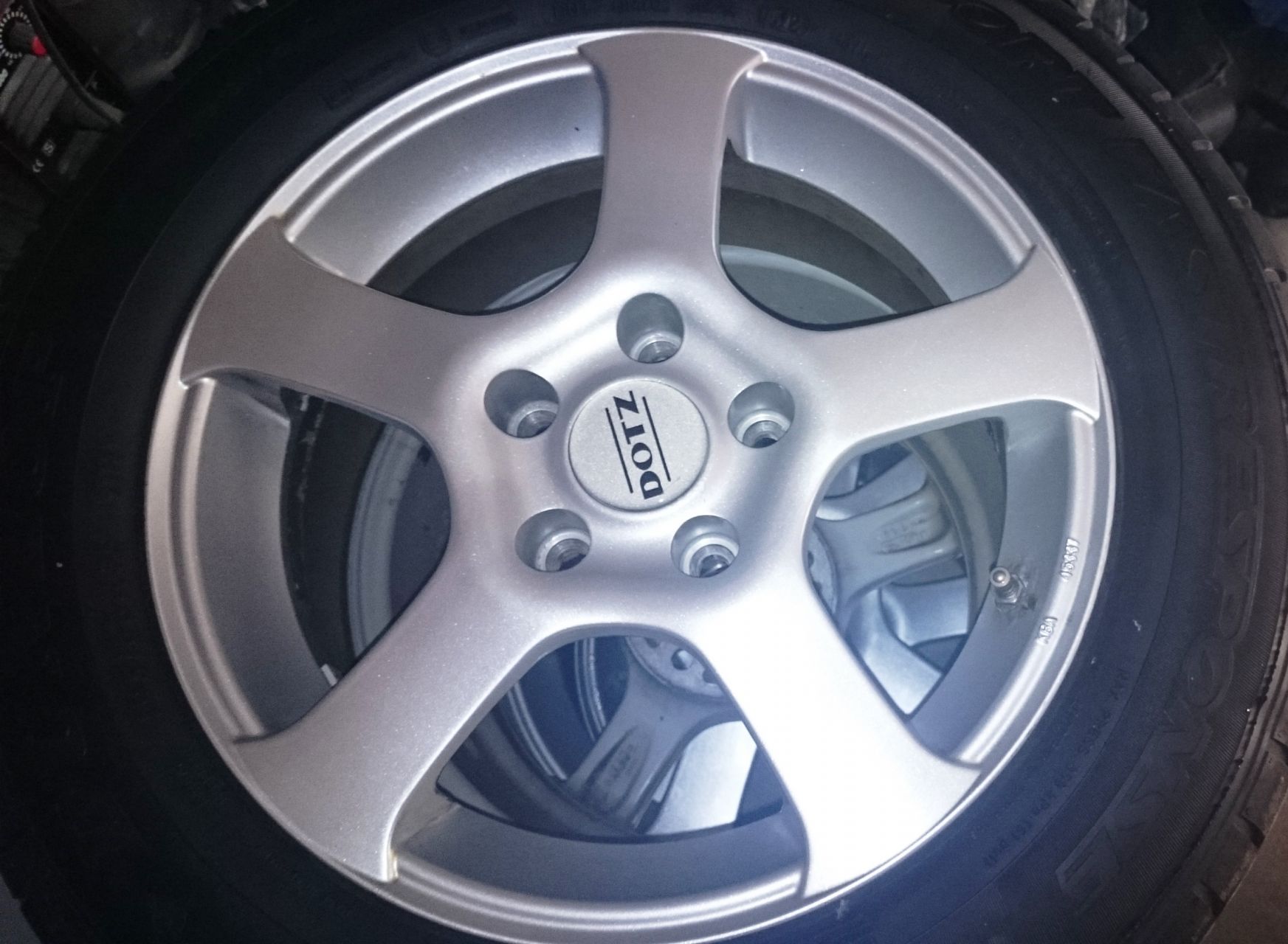

5*110 6.5*15coll Dotz alufelniket cserélném hasonló állapotú 4x100 6.5x15coll alufelnikre.
