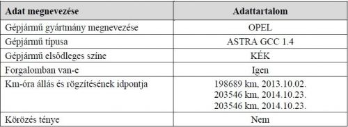

Nem jól van a totalcar cikkben, 2012 január 1. óta rögzítik a km óra állást.
"A 2011. évi XCII. törvény a közúti közlekedési nyilvántartásról szóló 1999-es jogszabály módosítása révén teszi január 1-jétől a járműnyilvántartás részévé a járművek kilométerórája által mutatott értéket, valamint a kilométeróra-állás rögzítésének időpontját." -

Ügyfélkapu reg kell hozzá, rendszámonként 625 forint. Gépjármű adatlekérdezés menüpont legalul. -

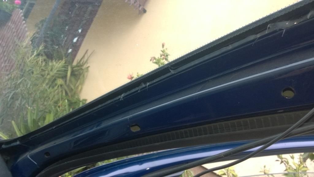

Szerintem most olyat tömítettem hogy még a díszléc is odaragad. Ezt a fekete tömítőt ujjal lehet csak elkenni normálisan, résbe elég nehéz benyomni. Ha meg az ember próbálja kicsit igazgatni akkor kijön az összes a helyéről. -

Most teszteltem, a szélvédő sarkánál jut be a víz. Felszedtem a díszlécet, most várom hogy száradjon. Utána kitöltöm a hézagot a fekete k2-s tömítővel amit már említettem itt ezelőtt. Ha utána nem jön be víz akkor reménykedek hogy kitart amíg be nem ragasztják újra.Mikuland: Belülre azért nyomtam az élre hogy kiderüljön honnan folyik. Így ki is derült hogy a szélvédő sarkánál jön be a víz. A szélvédő gyári opel de 2001-es az autó pedig 1999-es. Gondolom ennyit bírt a ragasztás.

Már volt időd kifújni a mérget, mert ahova nyúlsz gányolást találsz!
Valóban, ahol bejön a víz ott nem lehet a baj, mert van egy csúnya szokása, hogy lefelé folyik.
Az a szélvédő se eredeti már, vagy kiszedték-visszarakták?
Itt csak annyi a gond, hogy kívülről lehet megoldani, belül hiába kened, nem látni mi van mögötte.
Már hány éve tocsoghatott a vízben az a rész?
trassher

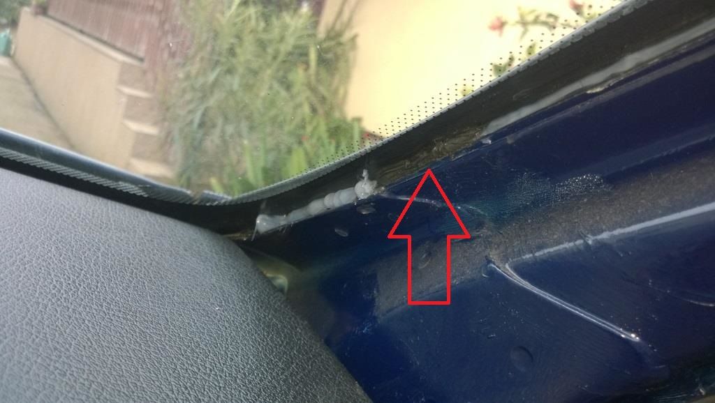

Fbs ragasztó és én tettem oda most. Amíg nem tudja elvállalni a kasztnis a szélvédő újra ragasztást addig nem hagyom így ha már tudom mi a baja.
Látszani nem fog ha visszarakom a takarót, ő meg majd szépen leszedi mikor megcsinálja. Amúgy is levágom majd szépen addig a felesleget.
Ahol kinyomtam most ott csorog le a víz, abban az élben. Jobb megoldás így szombat délután nincs mivel minden zárva van. Tuti hogy a szélvédő ragasztás nem jó és ott folyik le a víz. Suzukimnál ugyanez volt, ugyanezen az oldalon, ugyanígy a kesztyűtartó mögé vezette le a vizet. Ott hamarabb meglett a hiba oka.

Az a sziló az így volt, ugye nem te tetted oda?
Én lehet hogy kiszedném a szilót, és újranyomnán a fekete trutyival.
Lehet hogy nem is ott jön be, csak ott jön ki a sziló alól.

Az anyós oldali A oszlopnál jött be a víz. Szélvédőt újra be kell majd ragasztani. Nagyon alattomos volt mert már néztem a takaró elem mögött és nem volt vizes. Most újra leszedtem és locsolták rá a vizet. A karosszéria éle vezette le a vizet pontosan műszerfal mellé, onnan pedig a kesztyűtartó mögé. Remélem ez a rögtönzött fbs+fecskendő szigetelés elég lesz amíg a kasztnis el tudja vállalni a szélvédő újraragasztását. A pirossal jelölt részen már javították. Ott csorgott ki úgymond a víz. Annyi ész nem volt hogy a víz felülről jön, újra be kéne ragasztani a szélvédőt.

Több helyre gyanakodnék, szélvédő, ventillátor levegő beszívó része a szélvédő alatt, kicsit furcsa így nézni a képen a műszerfal alját, de már annyit voltam a kesztyűtartó részén.
Ha jól láttam az a műanyag a lábra fújó az anyósnál? Ott felette kéne látni a kasztnira a szélvédő és a ventillátor környékére....
Én cseréltettem a szélvédőt hátha ott áztam, de mikor kivették nem láttak ilyen nyomokat, jónak látszott a ragasztás.
