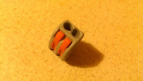

Mellesleg hogy is működik ez? Ugye itt 4 szál van ülésenként. Akkor nekem egy 4 aljzatos waco kell? Mondom teljesen noob vagyok az ilyen dolgok terén.
Szerk.: Hibakód már most is van, ezt eltárolja. Volt már levéve az akksi saru és megmaradt ugyanúgy.
AmunRa: Értem. Youtube videókat nézek épp hogy kicsit képbe kerüljek.

Most beszéltem a szerelővel. Hibakódtörléssel együtt 8000 forint lenne az akció. Kicsit sokallom mondjuk de ha nem lesz más akkor megcsináltatom vele. Azért nem mindegy hogy ha csattanok akkor kinyílik a légzsák vagy nem.
Mikor szétszedtem akkor felírtam papírra hogy melyik kábel melyikkel csatlakozik. Sajnos nem vagyok Bp-i így ez a parkolós dolog nem játszik.

Arra figyelj, és ezt mondd a szerelőnek is, hogy mielőtt bármit csináltok akksit le kell húzni! Én mindig így nyúlok hozzá az elektronikához, és sose volt eddig gondom, de volt olyan akinek mondtam, nem húzta le utána meg ki is dobta neki a légzsák hibát. Meg célszerű összejelölni a kábeleket, így ha valamiért ki kell szedni az ülést akkor egyszerűbb utána visszarakni meg a kábeleket összedugni.
Kár hogy debreceni vagy mert ez kb negyed óra, simán megcsinálnám neked egy parkolóban

Wago csatlakozó az milyen? Nálam jó lenne a légzsák és övfeszítő csatlakozók helyett? -

Ezek nem olyan stabil kötést adnak, mint a roppantósok.
#46401 trassher Blankolta már a a vezetékeket és nem akartam elmenni, hogy lóg minden a levegőbe. Mondtam neki, hogy műszerész vagyok. De szerintem nem jutott az agyáig. Még szigszallaguk is alig volt. Nagyon gáz a dolog. Meg először amit mondott mit fog csinálni az okés volt. Csak nem azt csinálta, mert sietett. Azért is hülyék, mert a neten találtam őket. Itt ajánlotta 2 srác, ha meg az ember netről jön az is benne van, hogy a szar munkát kiposztolják!
trassher
AmunRa
#46400
Ilyen elektronikai dolgokra nem ruházok be, elég nekem a próbalámpa. Annyi elég hogy lássam kijut e az áram vagy sem, a többihez már nem nyúlok.
Szerintem itt elég lenne egy normális forrasztás + zsugorcsövezés mert nem volt hibakód míg el nem toltam anno az ülést. A lényegesebb kérdés hogy a patronok jók e.
Az mondjuk tényleg érdekes mikor az ember szeme láttára barmolnak valamit.
Lehet kiosztottam volna 1-2 pofont, főleg ha az én autómon tanulnak szerelni.
