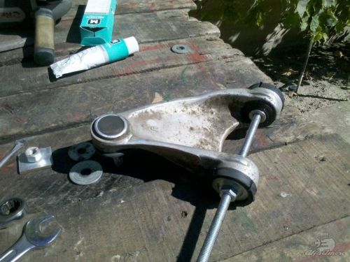

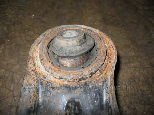

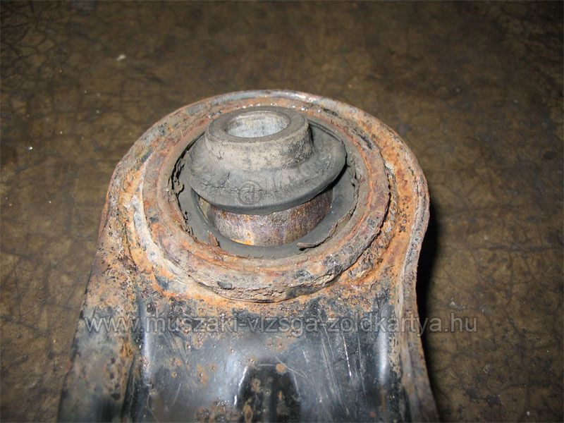

#44921
Lengőkarban lévő szilentettel nem szórakoznak. Ugye ha cserés akkor azt már kivenni szépen nem lehet. Gázpalack, malacperzselő és kiégetik. Utána az újat pedig bele kell préselni annyira passzentosan van méretezve.
Na jó, prés nélkül is megoldható. Kell hozzá menetes szár, 2 anya + alátét meg egy kis izomerő.
Ezen a képen lehet látni egy ilyen összeállítást:Itt pedig láthatod milyen ha szar, ezt máshogy nem lehet kivenni csak kiégetni:

7Sony7
Srácok, Astra F Első szilenteket cserélnék. (Futómű, stabilitátor, stb. Valami kopog, remélem ez megoldja.)
Megoldható ez házilag, vagy kell hozzá valami célszerszám?
Talpast pl nem tudtam kicserélni, mert mincs kinyomóm, és nem tudtam kivenni.
