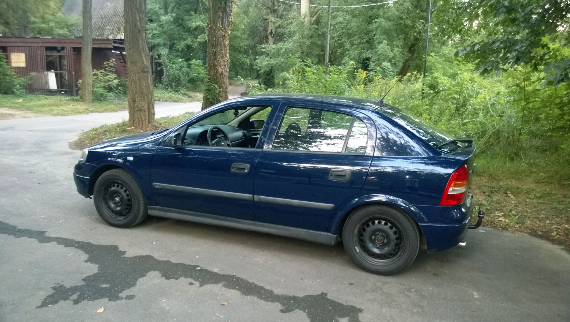

Kéne nagyon de nem lesz már idén. Dísztárcsát nem akarok rá mert vagy leszednék vagy elhagynám. Tesco-st nem raknék rá ingyen sem, a gyárit meg sajnálnám a fenti okok miatt. Majd tavaszra lesz alufelni, az acélok pedig le lesznek fújva.
Holnap reggel 8-ra megyek kifejezetten klímaszerelőhöz. Őket ajánlották többen is. Csak autóklímával foglalkoznak így nagyobb a bizodalmam bennük. Viszem a bontott alkatrészeket és összerakják és megkeresik a hiba okát. Ha azt mondják hogy tényleg a kompresszor kezd összeesni akkor majd veszek egyet jövő nyárra és össze lesz azzal rakva.
Szeptember - október környékén pedig szeretném a fényezést rendberakatni + szeptember elején cserélni mindkét hátsó rugót.. Motorháztető fényezés, első lökhárító hegesztés + fényezés, 4 db sárvédő perem csiszolás + ködölés. Azok még nem rozsdásak csak 1-2 pici helyen de inkább most kis munkával mint fél év múlva 4 db javítóívvel.
Ez így összesen durván 100K és akkor patika lesz az autó. 40-50 közötti összeget szánok egy gyári alufelni garnitúrára és kész is. Utána már csak egy gyári h astra könyöklő kell bele és kész vagyok mindennel.

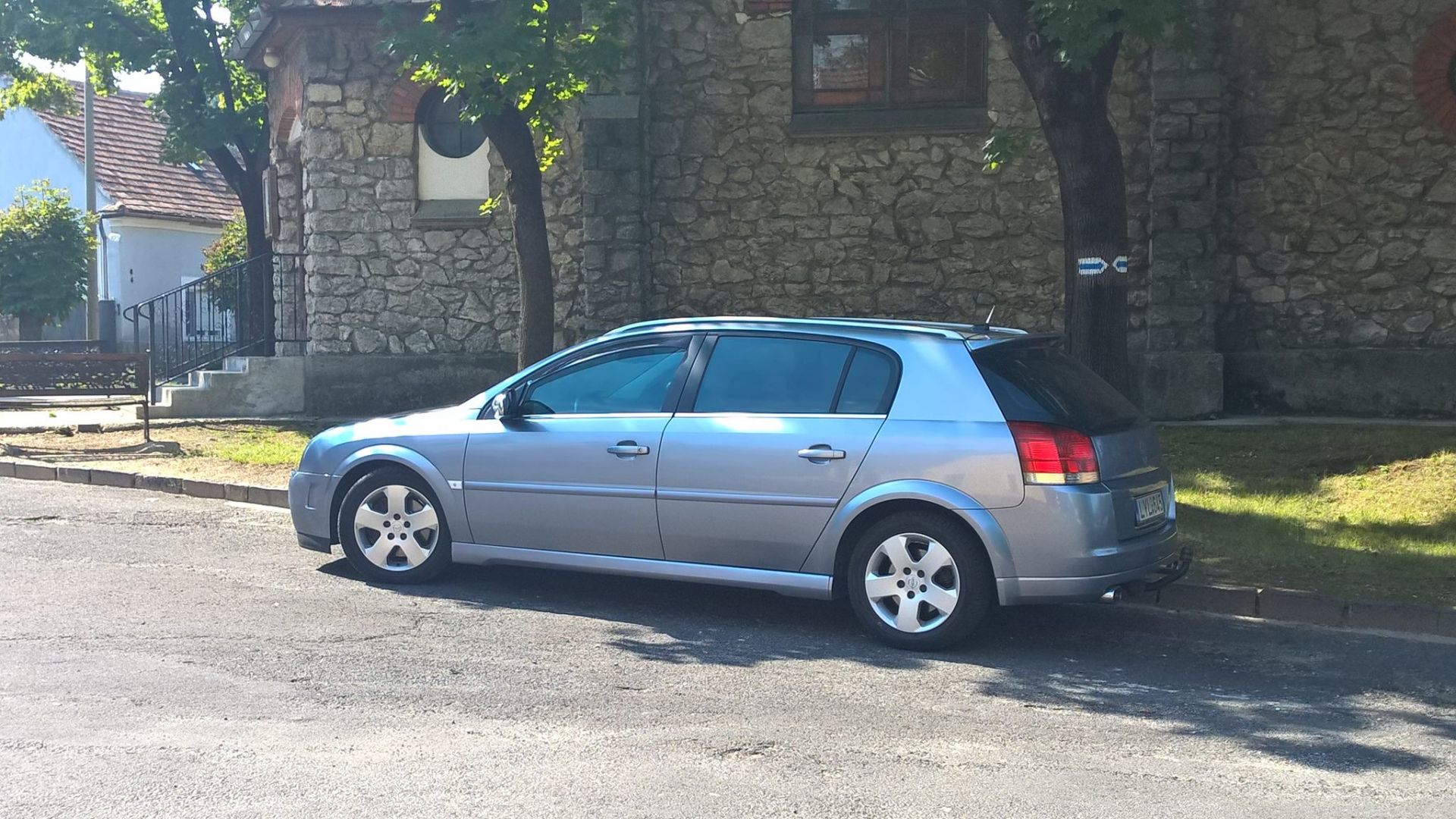

(#45522) vebbful: Nem kell bmw-t venni az erőhöz. Nekem isuzu motoros signumom van, Y30DT (3 liter v6), ez se hazudik, a vegyes fogyim meg 7,2/100. De minden motort el lehet tiporni ugyan úgy, a 3000-s és az 1.2-s is meg tudja magát adni. Ésszerű keretek között mind a kettő szépen kiszolgálja a gazdáját. Persze azt én sem tagadom, hogy intenzívebb használat mellett a nagyobb köbcenti stabilabb hosszútávon, mint a felspékelt kisköbcentis motorok.
