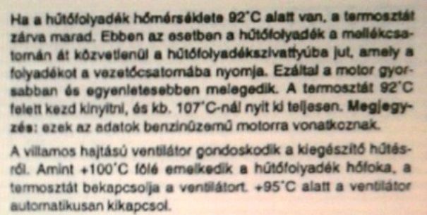

A termo jó, teszi a dolgát,92 C foknál kezd el nyitni,107 C foknál nyit ki teljesen.
Ha ez zavar, lehet beletenni olyat, ami 71, 79, 87 C foknál nyit,de a vízhőfok attól nem lesz alacsonyabb.
A hűtőrács tisztítás,hűtővíz csere sose árt.Részlet a B vekim javítási kézikönyvéből:
Az utolsó mondatot pontosítanám:nem a termosztát kapcsolja a hűtőventilátort, hanem a ventilátor kapcsoló.Ha zavar a „magas” vízhőfok,olyan ventilátor kapcsolót kell beletenni, ami hamarabb kapcsolja be a hűtőventilátort. (Normál esetben 105 C foknál kapcsol be,95-nél ki) de van olyan,amelyik 88/83-kapcsolású.
