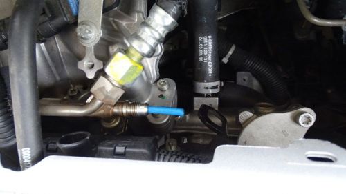

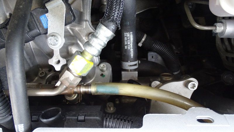

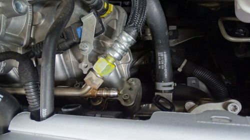

eax1650
Az lett, hogy nem mókoltam túl sokat: a vastag vezeték (sárga végű) a benzincső, mellette tán légtelenítő egy mezei tömlőszeleppel lezárva, amit kivettem. Rátoltam a leeresztő csövet és indítani akartam a motort alapjáraton, de a csekély nyomás miatt nem röffent! Bele toltam a fém légtelenítőbe egy villanydrótról lehúzott külsőt és vissza a leeresztőt. Így a szűkítővel járt a motor és 16 perc alatt kitolt 35l benzint! Maradt még legalább tíz liter. Keményen nyomja ám! Autószalon! Nem volt fogékony ilyesmire a nepper! Hátakkómeg?
Köszönöm a tanácsokat és a türelmet!

Na a tököm tele. Nekem a legegyszerűbb dolgokkal is szenvedni kell. Le akarom kapni a légtömegmérőt, már minden bilincset meglazítottam de nem akar szétjönn a cső. Hogy a pics@ba kell széthúzni őket?(2000 Agila).

Kösz mindkettőtöknek a részletes, kielégítő választ. Nem rossz, és talán anyám által használt F astrában el lehetne gondolkodni, de az meg 8 szelepes és annyit megy, hogy kb. olcsóbb mintha busz bérletet venne. Az életbe nem térülne meg és csak a plusz nyűg lenne ráakasztva egy amúgy szószerint örökéletű dögre.

,volt nálam egy donor Astra G ilyen dob volt rajta .Amikor leszedtem kegyetlenül elvolt rohadva az alja ,a hátsó fenéklemezből a cső szó szerint kiszakadt a rozsda miatt .Még mindig megvan a dob ,ha kértek készítek pár képet
