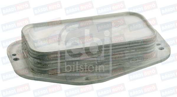

Mit kezdesz a hűtővízben az olajjal? Kicseréled mostanában az olajhűtőt? Elég szar helyen van sajnos.

Integrale
Eleg 9 db tomitest cserelni.

bercsi
Köszönöm, viszont!
Még nem tudom mi lesz vele, tegnap néztem hogy a tartály oldalán van valami trutyi; viszont olyan mintha oda lenne száradva. Magán a hűtővíz tetején nem úszik semmi. Vagy megjavították már, vagy a "lelkiismeretes" kereskedő lecserélte gyorsan a folyadékot hogy ne legyen feltűnő...
Holnap megy olaj meg vezérlés cserére, mondom a szerelőnek hogy nézzen rá erre is.
Markizmark
Nálam is a kiegyenlítő retkes a vízszint felett, a víz szép rózsaszín, a tetején van 1-2 csepp ami úszkál. Én ezt a helyszínen észrevettem, és bele is alkudtam a szerviz árát jócskán. Haverommal alaposan "szétszedtük" az autót.
Nekem kedden jön meg az olaj amit rendeltem, majd én itthon lecserélem légszűrővel együtt. Vezérlést megnézetem, hogy csere érett-e, mert a szervizkönyv szerint 20e km-rel ezelőtt cserélték, ha igaz akkor nem kell cserélni. Aztán novemberben lehet mégis csere lesz, hogy nyugodtabb legyek.
10e km-rel ezelőtt volt minden szűrő csere (kivéve benzin), gyertya, fékolaj, váltóolaj, motorolaj csere. Májusban történt mindez. Nem tudom, hogy ezekkel mit tegyek.

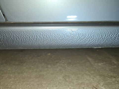

F_Zolee
Ha mindenhol ilyen egységes akkor gyári nagy valószínűséggel.
Markizmark
A küszöb mindenhol ilyen az fix. Az alja is mindenhol ilyen rücsis úgy tűnik.

(#101023) molnarpeter válasza Markizmark (#101020) üzenetére
molnarpeter
Nekem is gyári rücsinek tűnik, főleg mert fényezés színe takarja Kipu - ha csak a külső palást a gond, vágd le aztán jóidő, csere esetén kauffernél vannak jó áron. Ha már az alját fotóztad jutott eszembe a karosszéria dugók helyzete, érdemes ellenőrizni, megvan-e mind, vagy nehogy sérült/elöregedett legyen valamelyik - egy elvétett emelés során is kiugorhat könnyen.
(#101024) Markizmark válasza molnarpeter (#101023) üzenetére
Markizmark
Egyelőre nem fúj ki, hatóságin is átment így. Kösz a tippet.

(#101025) molnarpeter válasza Markizmark (#101024) üzenetére
molnarpeter
Ha nem fúj ki, lehet tényleg a külső palást réteg rohad csak, lényegtelen amíg nem zörög
Ez a rücskös anyag gyárilag van rajtuk, ilyen van nekem a B Vectrán is.
Tikakukac
Gyári, a kavicsok ellen van fent. Utólag nehéz szépre megcsinálni így színre.

Én letudom most ezeket, 200k körül áll meg a dolog ha nem jön közbe semmi plussz. Inkább most költök rá többet, mint hogy később szívjak miatta. Mondjul nem esett jól mikor az összeget meghallottam
Markizmark
Én jövő hétre jelentkeztem be. Olajhűtő csere lesz kompletten, tuti ami tuti. Szelepfedél tömítés csere, középső dob csere. Meg persze minden bontott helyen új tömítés, leömlő, kipufogócsonk stb. Megvan az olaj, de addig nem teszem bele amíg nincs rendben az olajhűtő, majd a műsor végén a szerelő beönti, friss vízzel együtt. Persze nem ugyanoda.
Meg tudnám csinálni otthon a dob meg az olajcserét, sőt talán az olajhűtőt is, de apám telepakolta lomokkal az aknás garázst.
