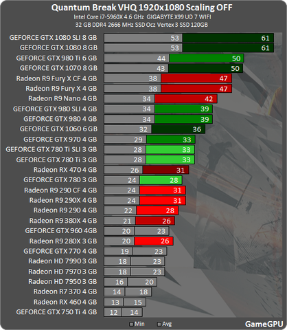

Scaling OFF sem volt meg a stabil 1080p@60 egy Fury X/980 Ti-vel és most sincs szóval nem, nem fut jobban a DX12-vel sem (AMD lehet nyer ~5 FPS-t), ugyanúgy fut. Az nVidia talán nyer annyit, hogy most már az AMD előtt vannak (nv-dx11 / amd-dx12), de kellene egy friss DX11/12 bench.
Azért a pár FPS-ért viszont nem éri meg szenvedni a store verzióval az AMD-seknek sem. Már csak a mocsok húzás miatt is, hogy a DX12 api crapstore exkluzív direkt is a DX11-eset venném steamen. -

A scaling számítására célzok, mert az ette a sebességet DX12 alatt. Nézd meg mi a különbség a scaling on és off között. Ennek a beállításnak a kikapcsolásával kikapcsolsz egy csomó scalinghoz kötődő számítást is.
És az, hogy scaling nélkül ezt tudja a DX11, az lószar. Ennél a DX12 jobban fut scaling nélkül.
Tekintve, hogy mennyi számítás egy képet előállítani maximum részletességgel nem látom azt, hogy rosszul lenne optimalizálva. Egyszerűen csak nagyon-nagyon sok a számítás, amivel előállítanak egy képkockát.
