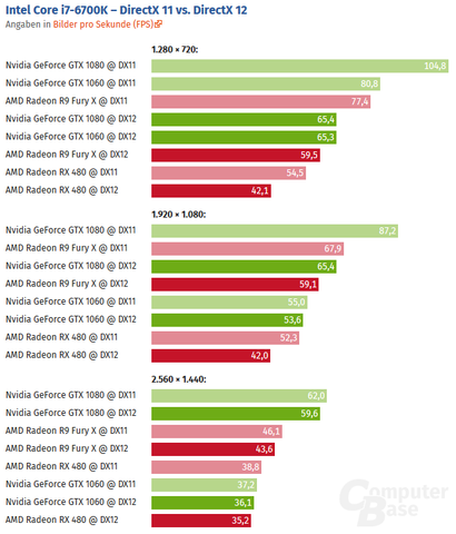

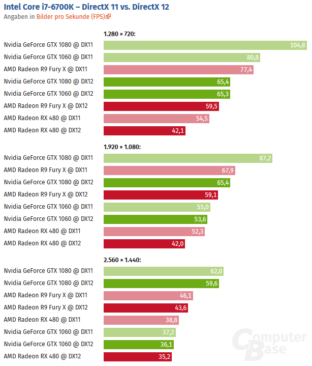

"Die Testszene in Deus Ex Mankind Divided spielt in Prag. Prag ist der größte Ort in dem Spiel, der Spieler ist häufig dort unterwegs. ComputerBase hat sich explizit gegen den integrierten Benchmark entschieden, da dieser keiner wirklichen Spielszene entspricht."
Egyéni, nem beépített benchmark scene, csak így lehet valós eredményeket elérni, h az ember elkerüli a beépített benchmarkokat.
VGA-tól és CPU-tól és felbontástól függetlenül a sebesség DX12 nagyot zuhan, a legszebb az új RX480 -25%-os esése.
Amúgy az a vicc, hogy pont a CPU-limitet kellene megszüntetnie a low-level API-knak, ehhez képest itt a játék nagyon csúnyán elvérzik, pont alacsonyabb felbontáson kellene sebességelőnyt hoznia a DX12-nek, ehhez képest 720p-ben a DX11 60/-os előnyre tesz szert.
Egyelőre ez a béta implementáció úgy tűnik tényleg nincs kész, mert ez gy még epic fail, de talán faragnak még rajta, végül is a Rise of the Tomb Raider-nél is felgyorsították utólag. -

Az nem mantra volt amit írsz, hanem a gyakorlati tapasztalat, és ez most sem változott.
Nem hat, a 390X mindig is a 980Ti szintjet hozta mint most nemely DX12 cimekben...ja nem megsem.
Az utóbbi idők AMD-s játékai jobban fekszenek az AMD-nek, DX11-alatt is.
A kerdes adott az elozo hozzaszolasombol tovabbra is: Miert? NV driver csapat lett hirtelen analfabeta, vagy esetleg javult az AMD (esetleg lehet most majd mondani hogy szemet AMD fizeti le a fejlesztoket)

Amennyiben tendenciózus lesz, hogy az nV lassabb DX12 alatt mint DX11-ben, akkor úgy lesz érdemes összehasonlítani a teljesítményeket, hogy AMD oldalról DX12, nV-nél pedig a DX11-es teljesítményt kell egy adott táblázatban/grafikonon szerepeltetni - legalábbis addig, amíg nincs különbség effektekben, látványvilágban (no meg amíg lesz DX11 mód a játékokban - tartok tőle, hogy egyhamar nem fog kikopni).
Kíváncsi leszek, hogy mondjuk jövő ilyenkorra hány játékban lesz hasonló felállás. -

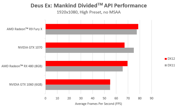

Ez azért érdekes...
Fury X-en gyakorlatilag mérési hibahatáron belül van a gyorsulás, míg 480-on legalább mérhető mértékben gyorsul DX12 alatt (cca. 10%-ot, ha jól látom). Ez még (esetleg) megmagyarázható a némileg eltérő architektúrával. Viszont míg a 1060 esetében teljesen egyforma eredmények születtek, addig a 1070-nél jelentősen (szintén kb. 10%-kal) gyorsabb a DX11 mód, dacára annak, hogy ugyanazon GPU-család részei.
Vajon mérési hiba, a bétának betudható anomália, avagy valami szűk keresztmetszet (pl. a 4 GB a Fury X esetében) okozza az eltéréseket?
#85552128
Kijött a DX12 mód a Deus Ex-hez [link] Természetesen még mindig csak béta és nincs multi GPU support sem... DE Guru3d-nél 2 FPS-t gyorsul 480-on
"WARNING: Using the DirectX 12 API can offer better performance on some systems, however, it will not be beneficial on all."
