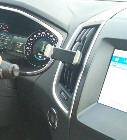

#97301
Kicsit lemaradva.
Ehhez hasonlót használok.
Cd nyílásba kell rögzíteni.
Elnézést ha már valaki ajánlotta. -
MikeWazowski
#97310
Na végre hazaértem...
Íme a link.
Jó régen, 2 éve rendeltem... tehát még az előző s-maxnál is használtam. És még bérautónál is (Renault Clio)
Igaz, az elhelyezési pozícióval tényleg kell kicsit bíbelődni. -

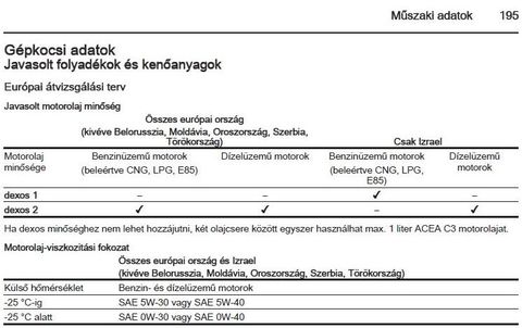

Az Opel Duna szerviz akkor ezt ugye írásba is adja amiben a forrásra is tudnak hivatkozni. Ugye?
Törölni nem kéne, mert az a hsz. nagyon is rendben van. Ahogy minden más is ami a 10W olajat ellenzi. Mert az ebbe a motorba nem volt való soha, most sem és nem is lesz. Erre vonatkozóan semmilyen létező fizikailag írt és elektronikus forrás nincs.
Amúgy nem jó olajat használsz, emiatt ne öregedj meg, de ez van
Mellékes: egyébként mehet bele a 0W-s olaj is és gyárilag is 5W-30 a töltet. Mondjuk gondolom akkor erről is hazudik a szabvány, a kézikönyv, a gyártói előírás és mindenki más is, csak a szerviz nem
Nyilván amúgy az Opel is hülye a saját szabványával, azért nem nincs dexos2 jóváhagyásos 10W-s olaj. Parancsolj

Semmi vita nincs itt, ha gyárilag azt a kézikönyvet kaptad, akkor már ott hibáztak, ezek tények, nem vita alapok
Keress egy jó szervizt. A jón van a hangsúly. Sok szerencse elkél
Vezu: Első 2 töltést nekünk is betolták 10W-30-al. Meg volt még pár érdekesség. De azóta le is húzták a rolót, nem csodálom.
Ha majd megint jársz a szervizben csak úgy kíváncsiság kedvéért kérdezzél már rá, hogy melyik gyártói előírás engedi meg a 10W-s olajat vagy, hogy erről miért nem tud egyetlen olajgyártó, maga az Opel kézikönyve és az Opel katalógusa sem![;]](//cdn.rios.hu/dl/s/v1.gif)
Amúgy persze, hogy tökéletes bele. Folyik, meg minden. Nekik meg annyira mindegy. Márkaszerviz hülyeséget nem csinálhat. Áh, dehogy

Nekem is ugyan ilyen motor kódú, és évjáratú G Astrám van, új korától kezdve 10W40-es olajat kapott. Most van benne 145e km, de nem eszi. Annyit hozzátennék az olaj csere periódus nálam szigorúan 10000 km.
Olvastam több helyen itt a fórumon, hogy XEP láncos motorba 5W lenne ajánlott... ezért pár hónapja külön rákérdeztem a szervizben, hogy akkor miért kapott új korától fogva 10W40-es olajat, azt a választ kaptam, hogy tökéletes bele ez is. Ugyan ebben a szervizben lett forgalomba helyezve és azóta szervizelve is. Mivel nem eszi az olajat, így nem vitatkoztam tovább.
De egy hivatalos gyári szerviz csak tudja mi való az autóba és mi nem?!

Nem tudom minek a könyve van a kocsiban vagy a kocsihoz, a XEP kódos motorok 5W és 0W olajjal mennek. A régebbieknél jó a 10W. Ott valami nagy disznóság van akkor.

További gond, hogy 10W hideg oldali olaj sosem volt való ebbe a motorba. Amúgy irány a szerelő nézzék meg, hogy hol folyik el a cucc, aztán mehet neki a bontómunka.
