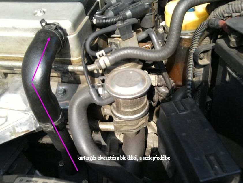

Ha nehezen is,de csak megjöttem. A siker nem teljes,mondom amit tudok.Az a baj,hogy ez a kartergáz visszavezetéses dolog nem minden motornál egyforma. (én se tudhatok mindent )
A rendszert kell kitisztítani,te is meg tudod csinálni,csak akarni kell.
A kartergáz egy része ami a felmelegedett olajból kicsapódik, a szelepfedélben gyűlik össze.Először le kell kapni a szelepfedélről, és ki kell tisztítani ezt a két kartergáz elvezető csövet:[kép]
Ezután leveszed az olajsapit, valamelyik megtisztított csövet beleteszed az olajbetöltő nyílásba, rongydarabbal jól eltömíted,és belefújsz erősen.Ha nincs dugulás, a levegő a szelepfedél két csőcsonkján távozik.Ez a rész neked valszeg nincs eldugulva,de nem árt neki ha tiszta.Most jön a neheze. Azért,mert van egy másik visszavezetés is, ami a kartergáznyomást egyenlíti ki a szelepfedél,és a blokk között.(a blokkban lévő túlnyomást vezeti el) Neked ezzel lesz gond,el van dugulva,nem vezetődik el,nő a nyomás,kilövi az olajszintjelzőt, az olaj meg… Sajnos ez a visszavezetés nem egységes, tipusonként is változik, és nem előnyére.
Az enyém szerencsére egyszerű, és jól látható. A blokkról egy vastag cső elvezeti a kartergázt a szelepfedélbe, [kép]onnan meg elvezetődik a fojtószelep alá,ill a fojtószelepházba.( hivatalosan védjük a környezetet,ezért szart etetünk a motorral)Most jön amit már nem tudok.Neked a szelepfedélen nincs olyan csőcsatlakozás mint nekem, (no de akkor hová van visszavezetve,és honnan??) mivel a motorblokkodon se találok egyértemű csati helyet, (hacsak nem más alakú),csak találgatok. Bízok benne,hogy lesz valaki aki tuti tudja.

[kép] A képen a bekockázott részen van egy csőcsatlakozás.Ezt kellene megnézni,hogy az ezen lévő cső nem a szívócsonkba visszavezetett alapjárati kartergáz cső csatija melletti csőcsonkra csatlakozik e. Szerintem ez lesz eldugulva. Más visszavezetési lehetőséget nem látok.
Tisztítás után olajcsere mihamarabb,5W-30as, dexos2 minősítésűt.Ennyit tudtam segíteni.

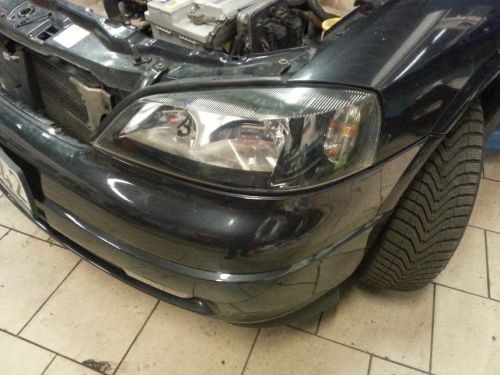

Sok konkrétum nem derül ki a hszedből. Gondolom a lökhárító sem úszta meg sérülés nélkül.
Fényezés egy elemnél 18-25 közt megy. Kihúzás passz, nem látni mekkora meló, gondolom azért egy 10essel biztos lehet vele számolni. Hűtő(k), mert ha klímás, akkor nem csak egy van. Tippre bontottan 10k körül lehet találni. Lámpát 10k ért már kapsz egy bontott párt. Gondolom a kereszt tartó is cserés, bár ez nem nagy tétel. -
