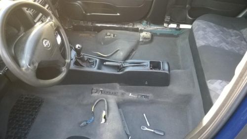

Van egy jó autóvillamosságisom vagyis kettő is. Remélem valamelyik megtudja oldani a problémát majd.
7Sony7: Én sem magamat elhiheted de csak nem gyújthatom fel. Pedig van egy kanna benzin a garázsban......
AmunRa: Nekem szerencsére van jó szerelőm de nagyon nehéz jót találni az biztos. Nekem sem lenne pofám úgy eladni egy autót hogy nem mondom el mi van/volt vele mert egyszerűen nem tisztességes.
Mellesleg velcám tú májámi! Az én tudományom itt megállt. Kivettem a kardánboxot is de a szőnyeghez ez kevés. A műszerfalat alulról körbeöleli és annak a kivétele nélkül szerintem nem lehet kivenni csak ha elvágom. A váltórudazat is felette fut ahhoz pedig végképp nem nyúlok. Az anyósülés előtt csavarni lehet a vizet a szőnyegből, szépen is mutat alatta.

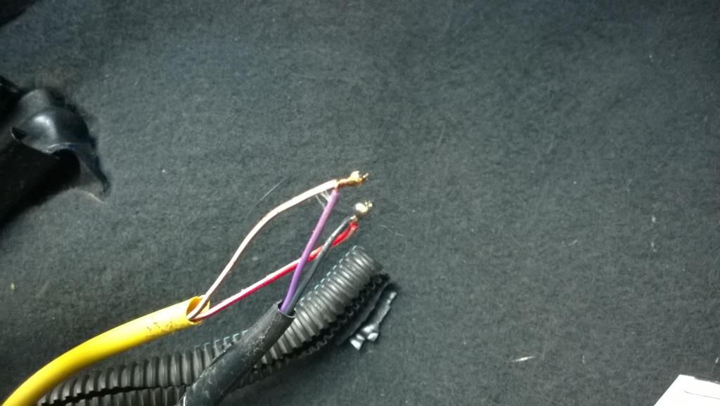

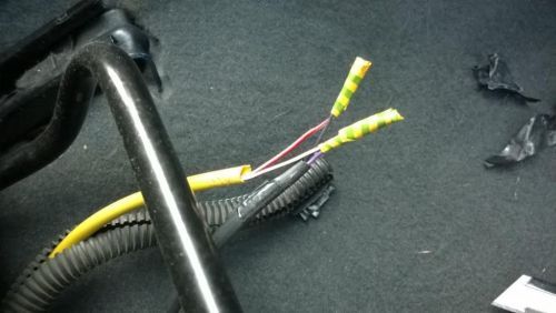

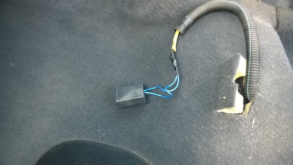

40 perc alatt itt járok én és a hősdoboz:
Anyósülés alatti kókányolás:
Sofőrülés alatt. Szerintem a fekete szigszalag nem gyári technológia:
F_Gergely: A hibátlantól nagyon messze van.
AMD Power: Reális ára szerintem az új alkatrészekkel együtt 600K körül jönne ki de ki fog megvenni egy kocsit amiben nem megy a klíma?
Declare: Szeretek tisztában lenni azzal mi mennyibe kerül.
Majd az leendő vásárlónak az orra alá tolom hogy "Nesze paraszt, itt a lista, keresd a többi hibát!"diablo1984: Igen sajnos tudom de nem volt kedvem szétbontani akkor a belteret. Anélkül nem lehet megfújni azon a kis résen legalább 20 cm távolságból. Vagyis meg lehet csak a festék 75%-a nem oda jutott volna ahová szánnám.

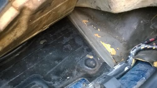

Kickass: Felületi rozsda van rajta szóval nincs átrohadva a lemez. Hogy mióta ázik jó kérdés, remélem tényleg csak az esővíz elvezetők vannak eltömődve. Középboxnak remélem csak az alsó kardánbox részét kell kivenni.
AMD Power: Nem volt a legjobb vétel az már biztos, pláne a lenti kép tükrében nem.

Azért ez nem két napja ázik.
Az enyémen is vizes a kárpit, pontosabban a szivacs két hónapja, a klíma kondenzvíz áztatta el,de az alváz számom tökéletes. Nekem is szét kell szedni még tél előtt. Egyszer már próbáltam de nem sikerült kiszedni az ülést. Karosszériás ismerős szerint első ülések és középbox ki. -
