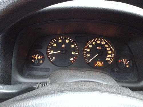

SPF
diablo1984
tipikus termosztát hiba....
adorjant
Ez a normál üzemi hőfok. 90re városi araszolgatáskor fog felmenni.

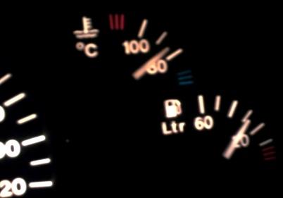

mohabá 007
Én is most cseréltem thermosztátot,mert ugyanilyen probléma volt
Kicseréltem.Az új thermosztát 5 km után a képen látható hőfokot mutatja,a régi ugyanezen a távon még csak meg se nyikkant,alapon állt.
A jól működő thermosztát normál üzemi hőfoka: 92 foknál nyit.Ez rá is van írva.
A rossz thermosztát túl korán,akár már 50-60 vízhőfokon nyit nem tud a hűtővíz felmelegedni + hűti a hűtőbe áramló légáramlat.
90re városi araszolgatáskor fog felmenni. /akkor már a rendszerbe lévő összes víz annyi fokos/ azaz.akár van thermostát,akár nincs.
[ Szerkesztve ]

adorjant
3db G Astrám volt-van,ebből 1 újonnan vettem. Mindegyik üzemi hőfoka az volt,amit a kollega linkelt. A ventilátor 90 fokot elhagyva kapcsolt. (Z14XE,Z14XEP,Z16XE)
Sőt, a Z18XE Zafiránk is pont ennyin van menet közben,és a venti szintén 90 fokot elhagyva kapcsol
Mármint a mutató szerint,persze.
Bár nem Opeles éveim alatt,de volt már alkalmam rossz termosztátos autóhoz,nem volt egy élmény,mivel természetesen télen döglött be
[ Szerkesztve ]
mohabá 007
Pontosítsunk egy kicsit.Azaz: Amikor a rendszerben lévő összes hűtőviz hőfoka eléri a 90 fokot, ezt érzékeli a hűtőventilátor hőérzékelője,és bekapcsolja a hűtőventit,azaz hűti a vizet.Ez a dolga.A thermosztátnak pedig az,hogy egyenletes üzemmeleg állapotot biztosítson a motornak. (Hideg motor,nagyobb fogyi.)

SPF
2 hónapja cseréltem...
adorjant:
Akkor ne "izguljak"? Ez a 87-88 fok a normális?
diablo1984
normális. seth lenne a megmondója, hogy ő a vectrájába próbált jópár termosztátot és nagy volt a szórás hőfokokban. ez így normális ennél a termosztátnál, 80 foknál már gázabb lenne....

mohabá 007
Jól elbeszélünk egymás mellett.
Azt áruld el légyszi,hogy a képen látható hőfokot mennyi idő alatt éri el.
Beindítás után kb:2-3perc után,ha a thermosztátbóla hűtőre menő vízcső hideg,akkor a thermosztátod jó.

Findzs
pont ugyanilyen az enyém is, szerintem rendben van
mintha csak a saját műszerfalamat látnám (kivéve a km állást)
"Az embereket nem az igazság érdekli, hanem a saját igazuk."
