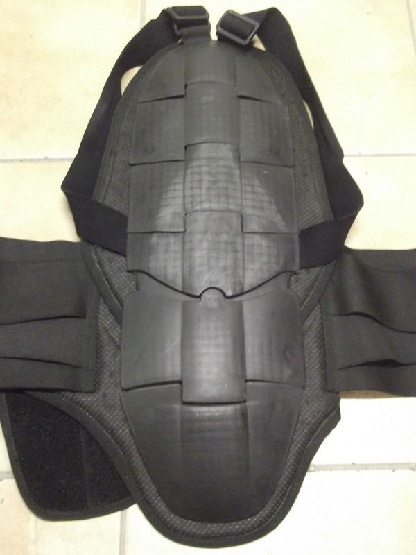

Jövőhét szerdán megyek a Hungaroringre ingyenes vezetéstechnikai tréningre, a gerinc protektor kötelező. Szerdán beszereztem egyet,
a bőr ruha alá éppen hogy elfér, ha felszedek pár kilót akkor már nem biztos, hogy használni tudnám. Mit érdemes vinni, 11 től 19 ig fog tartani. A 2 oldalsó és a hátsó dobozt leszereljem, vagy maradhatnak ? -

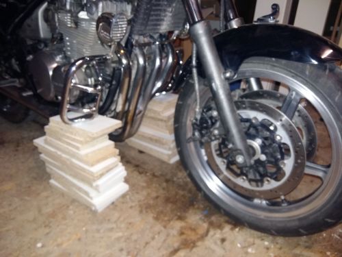

Leszedtem a 2 első féket, a betét egyformán kopott mind a négy 5mm. A fékrögzítő csavarnál bedugtam egy imbusz kulcsot, a jobb tárcsán 10 cm szakaszon hozzáért, a balnál 20 cm. A tárcsa fix nem mozog, kotyog. Használhatom még így, vagy csere, esetleg javítható ?
Holnap megnézem a munkahengereket, hogy egyformán mozognak, nincs e esetleg valamelyik berohadva, beszorulva.Úszóházas dupla dugattyús a fék.
Mi okozhat tárcsa görbülést ?

A fékkaron nem érzek visszalökéseket.
Kerékcsapágy, kormánycsapágy nem kotyog.
Asztalos emelő. -

Nekem nyereg miatt volt ilyen problémám. De van akinél a féktárcsa miatt.
A fékkaron is érezni a remegést ahogy visszadolgozik? (akkor valszeg tárcsa)
Tedd fel középsztenderre, és rángasd meg az elejét előre hátra. De ha a kormánycsapágy akkor azt menet közben fékezés nélkül is lehet érezni. -

Pár napja lettem rá figyelmes, hogy erősebb fékezésnél (első fék) a kormány beremeg, nem szitál hanem olyan mint ha az út keresztben bordás lenne, mi okozhatja ?
Kopott első fék, teleszkóp olaj, kerékcsapágy, kormánycsapágy, vagy valami más ? -
