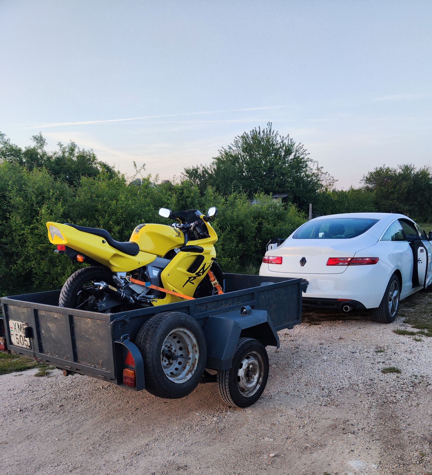

Huha. Lesz program
az valszeg karbi+ rc valve mindig nyitva? -

Akkor úgy mondom, hogy akár egyesben is power mnyitási fordulat alatt akármilyen gázálláson lassul (és ez igaz a többi fokozatra is, lehörög, csak behúzott kuplunggal/üresben tudom 6000-ig eljuttatni a fordulatot. Utána már megy szépen.

Nem lehet, hogy siman ennyire gyenge? Az nsr nem volt sosem eros. Meddig forog ki?

Akkor karbi vagy kompresszió.

Na neee. A lohere az jolly moto. A legdragabb 2T kipu. Amennyiben corsa, azt ki se lehet addig forgatni, ahol az mukodik, ha gyari a gyujtas, es a henger atomlocsatornai es kipufogorese.
Az arrow alul erosebb lenne, de az nsr eleve gyengebb a mitonal. -

Az Arrow miatt halott power nyitás alatt? 😅
Mi azt hittük, karbi vagy kompresszió.A Cagiva-n is valami ilyesmi volt, csak lóhere volt rajta. De a design ugyanez volt kb. Az ennyire nem volt kakaó nyitás előtt.

Az arrow-on megakadt azonnal a szemem.
nem fikkantani akarom, csak en pontosan vmi ilyesmi kulsore szamitottam latatlanban
Jo lesz ez, csak nem szabad póver nyitás alá engedni. -
