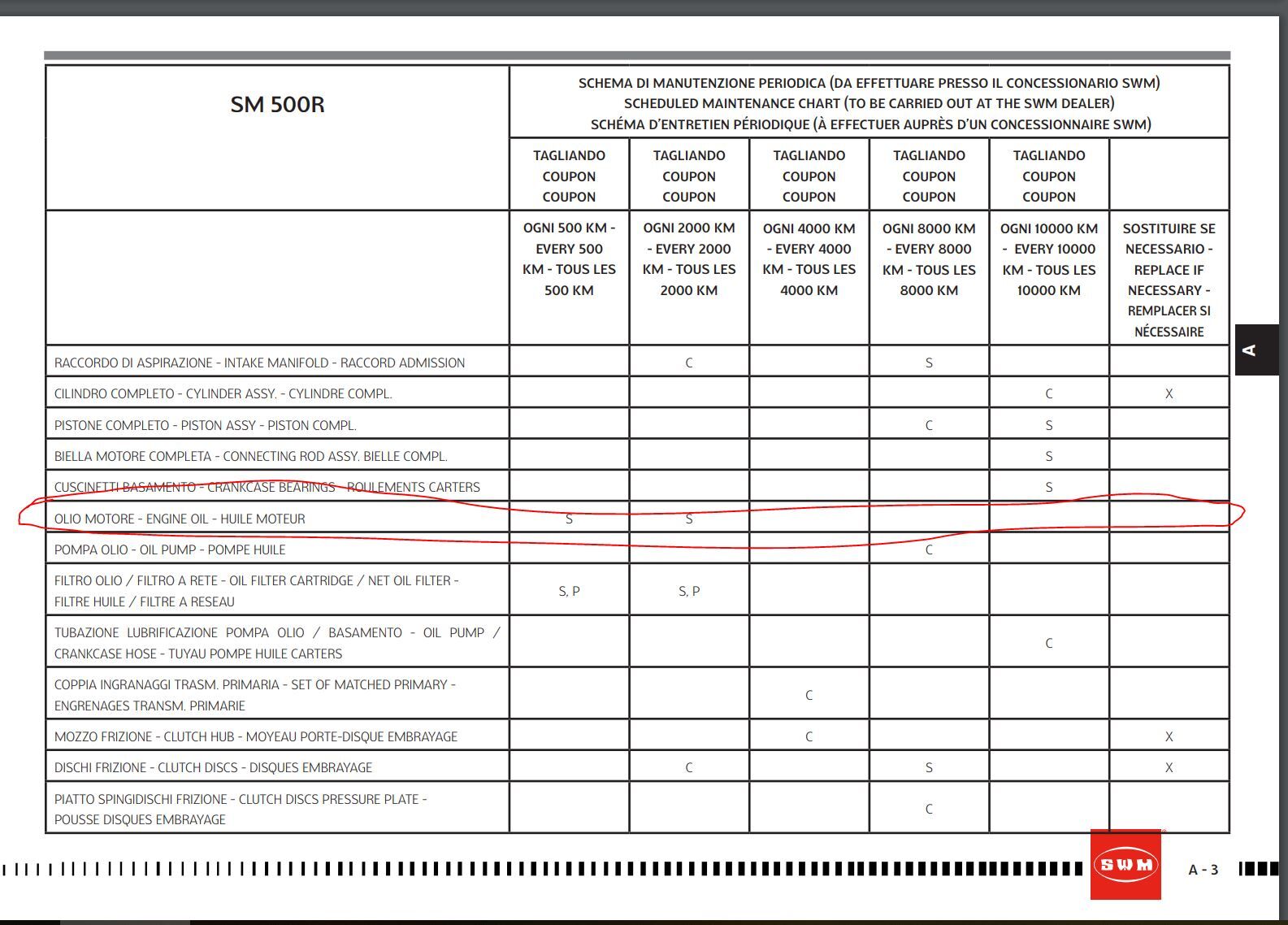

BlackPriest
z123456789 #110701 üzenetére
500-nál csere, 2000-nél csere, onnan tartod a ritmust (2ezrenként). én a 10ezres oszlopot nézném, az zsebbenyúlós, nekem max két év.
BlackPriest
z123456789 #110699 üzenetére
ott van, hogy hány ezrenként mit kell cserélni, illetve miket kell ellenőrizni. a garantált cserékből láthatod, hogy mennyibe kerül 1000km. nem cinizmus, csinálj egy táblázatot pár kiszemelt típus karbantartási ciklusaiból és meglátod mennyivel drágább egy üzemórás (azon belül is van különbség)
z123456789
Gaboman #110700 üzenetére
Arra mondjuk még mindig kíváncsi vagyok, hogy abból a táblázatból hogyan lehet megállapítani hogy üzemórásnak számít-e, mert ugye a km óra, az benne van, és számolja is a km-eket.
Olajcsere 500 km-enként, vagy 2000 km-enként? Azt sem értem ott. De minden esetre gyanús...
Sajnálom, nem értem, és nem értek hozzá. Egy db használt, öreg motorom volt eddig. -

BlackPriest
z123456789 #110696 üzenetére
https://www.swm-motorcycles.it/wp-content/uploads/2018/06/Full-Manual_SM-500-R_Euro-4_MY19.pdf
376. oldaltól van a szervizelés, ebből, meg abból, hogy mennyit használod ki tudod matekozni mennyibe kerül 1000km

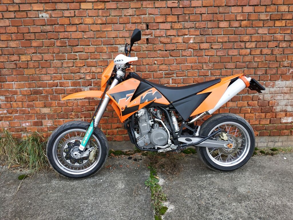

A legkönnyebb nem üzemórás, a 2002 KTM SC 625, futóműben, fékekben, súlyelosztása tökéletes, nem orr nehéz, blokk karaktere is fantasztikus, Keihin FCR 41 MX karburátorra szerelt, teletankolt tömege 132 kg körül van. -
