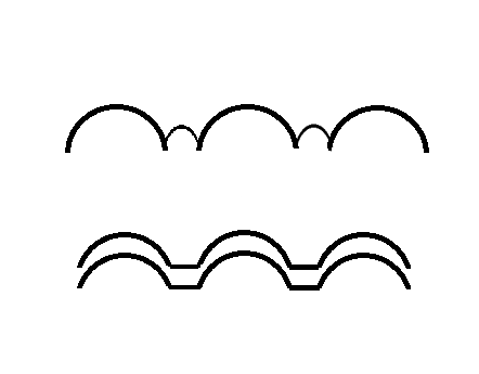

"de legalább élezni sem lehet házilag ezeket."
Szerintem kerámia kést nem csak házilag nem lehet élezni, hanem sehogyan sem."A legfontosabb a kés fogása."
"A második legfontosabb szempont. Hogyan van kialakítva a kés."Ezekre visszatérek, de "Fentről második kés, kevéssé jó aprításra és szeletelésre." nem tudom, hogy itt melyikre gondolsz.
Azt írtam, hogy a kés mindig szubjektív, tehát a fogás és a kialakítás sem egyértelmű. Ami egyértelmű, az az egyensúly, ami ritkán van jelen bármilyen késnél.

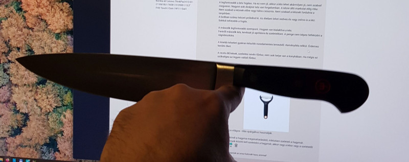

Ez a 20-as, de semelyik másik késem nem tudja ezt.
Minél jobb az egyensúly, annál könnyebben lehet bánni egy adott késsel, de még ez is sok dologtól függ.PS:
Az a kés kegysúlyozás nem a kenyér, répa ... szeletelés szempontjából fontos. Túlmutat a konyhai felhasználás szintjén.
Minél jobb az egyensúly, annál könnyebben lehet bánni egy adott késsel, de még ez is sok dologtól függ. -
