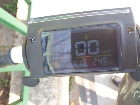

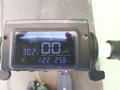

Nálam is többet ment mint 20 km, pedig 95 kg vagyok...
DigitXT
BerserkGuts
#5159
Szerintem a tiédnek valami baja van.
Vagy csak nem ugyanúgy használjuk. A következő HSZ-edben leírtad, hogy jajj,
egyszer kihúzattad, de bár ne tetted volna, mert AZ nagyon meríti az akkut...
Nos én végig 3-ason, sebességkorlát nélkül, csőgázon használom. Ez látszik is
a fotókon, amin mutatod, hogy 24.5 km-t 1:18 alatt tettél meg ~18.8-as átlaggal,
majd jött a "kihúzatás", további 4 perc volt 1.1 km, az már csak 16.5-es átlag.
Nyilván a fotó készítése is időbe telik, meg esetleg meg kellhetett állni közben...Ja és a kalibrációs érték se mindegy, mert a kijelzett sebességet és a mért távot
a gyári beállítás felfelé csalja. Nem kicsit: persze katalógusban jól mutat vele, de
GPS-szel ne ellenőrizd, mert lesz meglepetés, hogy nem igazán annyi a valóság.Egyébként igen, van baja az enyémnek, elismerem. Pro motor van benne, ami pl.
sokkal jobban fékez (mérhetően, bizonyíthatóan), és érzésre agresszívebb kicsit,
jobban veszi a lapot gyorsításkor. Ez inkább csak érzés. Ezen kívül pneumatikus
kerék van benne jelenleg elöl, ami tuti nagyobb gördülési ellenállású, mint a gyári
műanyag, csökkenti az elérhető végsebességet (mérhető), s növeli a fogyasztást,
cserébe a komfortérzetet, és azt, hogy csendesen suhansz zörgés helyett össze
se lehet hasonlítani. Nem mérhető, ki kell próbálni: erre mondják, hogy ég és föld.Nekem megéri ebben a konfigban használni. Noha csak (kb.) 15 km a max., amit
megtettem vele, de az legalább valós km volt.
Gyárilag rádobott volna +1-et?
Egész pontosan megvan még a tesztutam amiben volt emelkedő rendesen és sokféle talaj valamint kb 10km/h szembe szél is.
Lemerülés előtt meghúzattam amit lehet nem kellett volna mert III. fokozatban 100%-os kihasználtságon nagyon meríti az akkut
majd 500méter húzatás aztán hirtelen 25-27km/h helyett beesett a csúcssebessége 24-23 közé itt vissza raktam II.-esbe inkább mert egyből lekapta az akksit is
A vége ez lett még nyekergett volna pár métert de inkább nem kínoztam tovább
90%-ra állítottam vissza a III. fokozatot mert a 100% nagyon meríti az akksit viszont a 25km/h körüli teljesítmény az kéne mert sietek nem érek rá.
Napi szinten 7x2 kilométert kell megtennie a munkahelyig és vissza ezt 27km/h-ig megteszi mert sietek 20 perc alatt bent vagyok vele ami jobb mint 20 percet várni a másik buszra.
