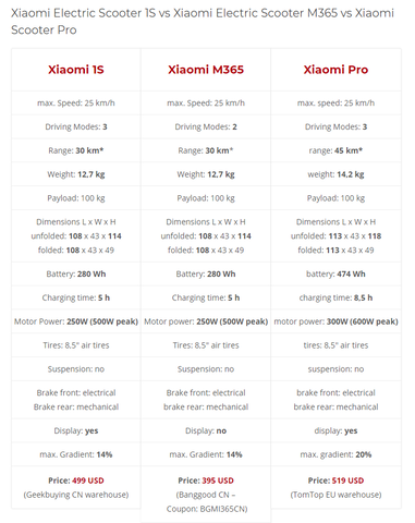

vannak már nagyon jók papíron 60km hatótávot igér és 45km/h 200-ért
gondolom valóságban max 40-50km és 35-40km/h ami már nagyon gyors csak hát azt nem cipeled inkább bkv-n szerintem 20kg-ja miatt
de szintén én is így gondolkozom újabb generációk már előrébb léptek hatótáv és sebességben

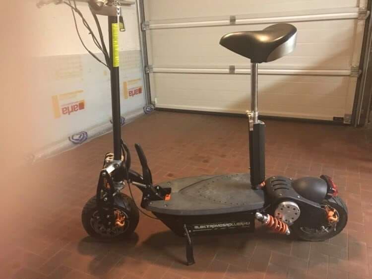

más: ismerősnek ellopták egy székes rollerért (merg nem mondom milyen típus), eelvileg kulcs kell hozzá, ami a tolvajnak nem lesz. Ha látja valaki, hátha tudna jelezni
8. kerületi Kőfaragó utca
