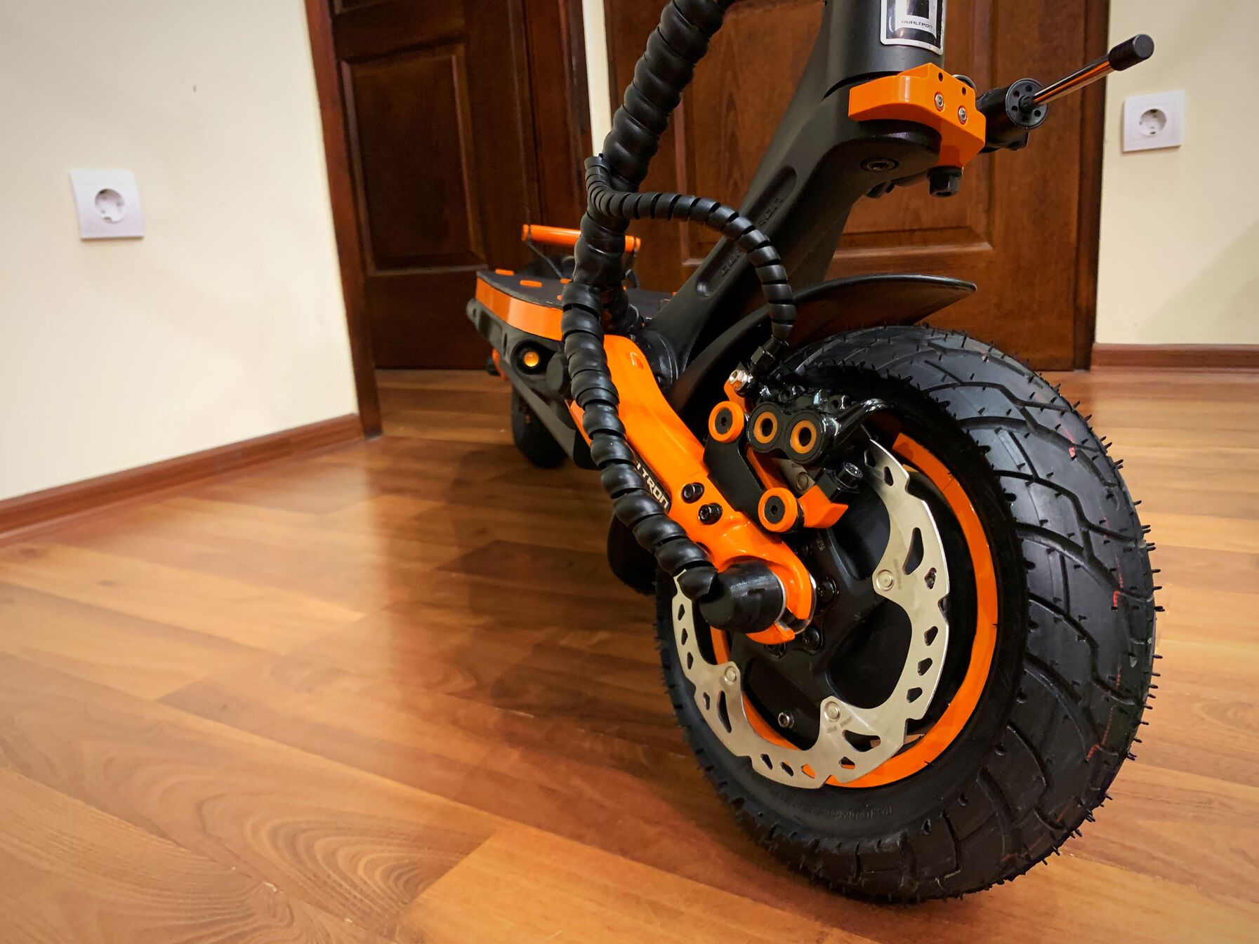

könyörgöm mielőtt beizzítod a másik kereket is tegyél rá egy rendes féket
(arra már nem is gondolok, hogy a váz/kormány egyes részei vajon mennyit bírnak egy nem tervezett kátyúnál vagy egyéb nem tervezett terhelésnél magasabb sebességen) -

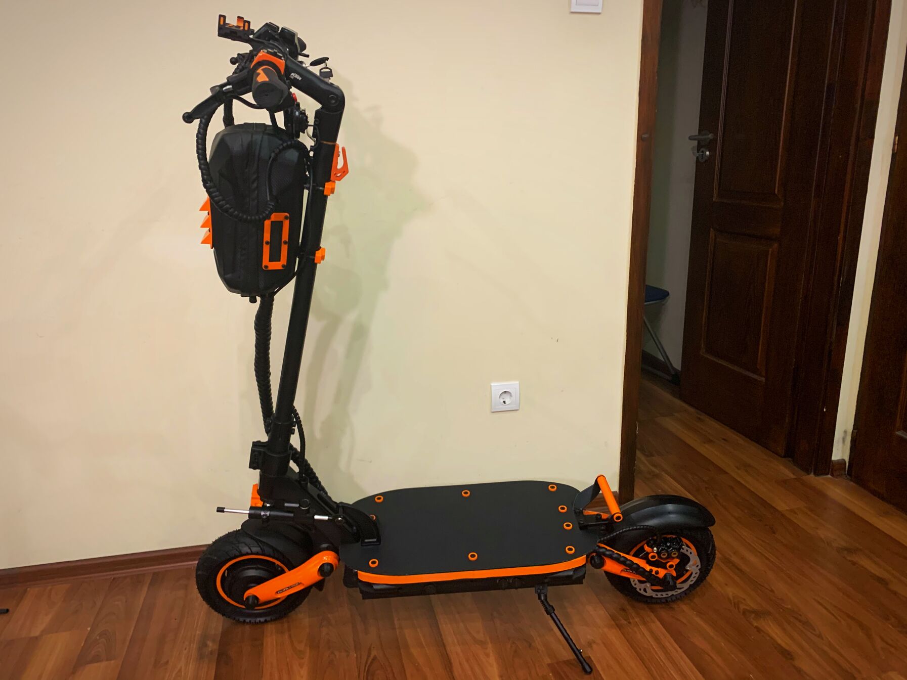

Nem feltétlen pazarlás az.
Gondolj bele: 1 motor fogyaszt 4A-t. Valószínűleg a
másik is bekér ugyanennyit és már ott is van a 8A. Csak mivel ezt nem egyetlen
akkupakk szolgáltatja, fejenként csak 4-es terhelést kapnak, ami jó hatással van
a kapacitásukra. Nálam a legkisebb, 6Ah pakkról beszélünk. Teljesen igazad van
amúgy! Egyszer ugyanis levettem rövid ideig kettesre egy bringás mögött. Akkor
meg 21 km/h-nál evett 4A-t: nem volt hely előzni, előtte előztem emelkedőn is.
Tehát szigorúan véve, ha és amennyiben az akku 1.5 órán keresztül képes ennyi
áramot leadni, hát nem mindegy, hogy 21 km/h, vagy 28 km/h a tartott sebesség.
Valójában az akkuban fix mennyiségű energia van, nem mindegy, milyen gyorsan
rángatod ki belőle. Minél nagyobb áramot kell leadnia, annál kevésbé bírja.
Utána kéne nézni, hogy a specifikációban a 6Ah mit jelent: valószínűleg nem azt,
hogy 6A 1 órán keresztül, inkább, hogy 1A 6 órán keresztül... nem mindegy.

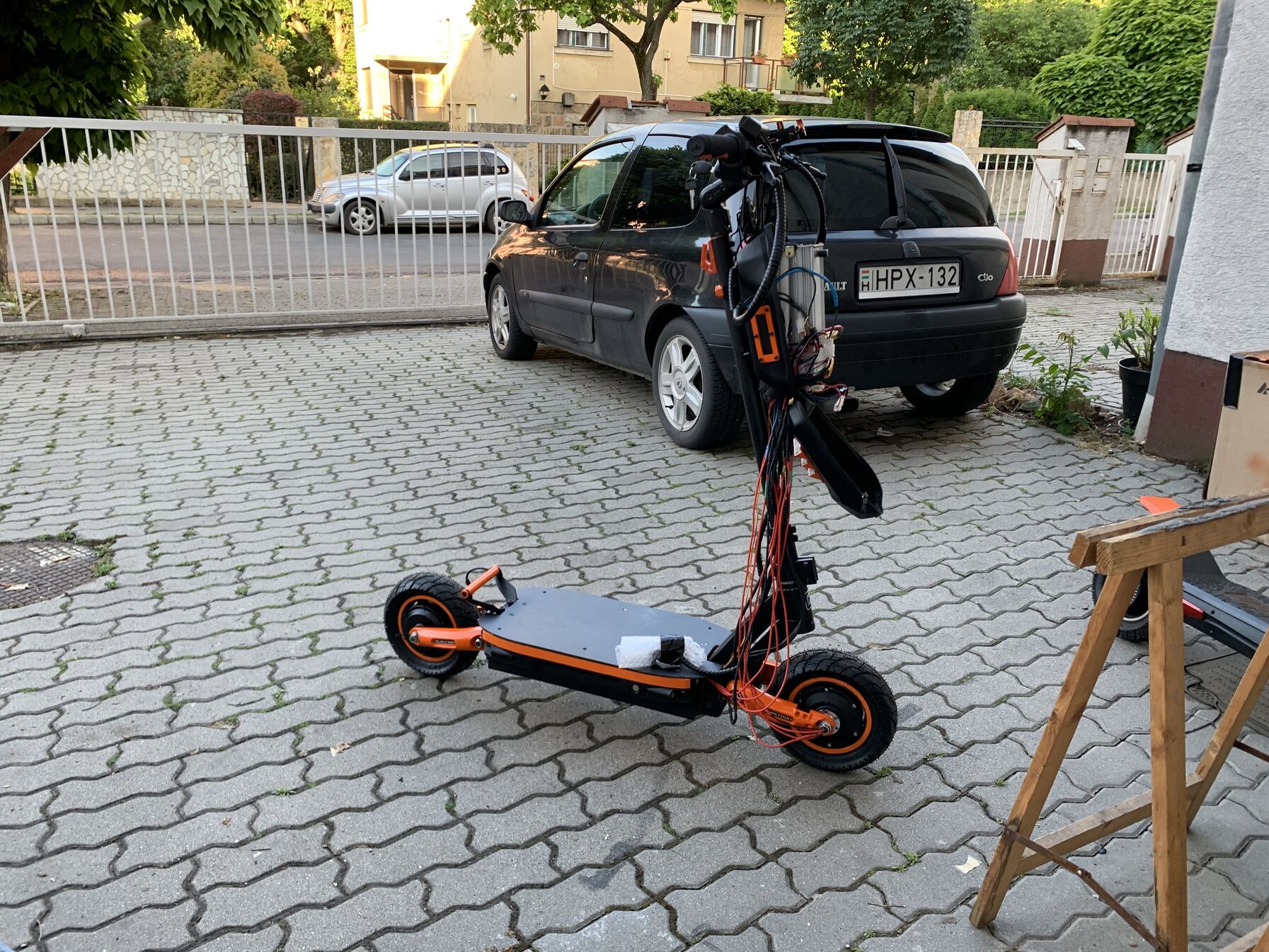

Semmi gond nem lenne a vegyes vezérléssel. Nekem a motorok nem egyformák,
de ez nem számít. Dinamikusan átterhelődik: konkrétan 28 km/h-nál a Pro motor
csak 4A-t vesz fel. A simát nem tudom (még), viszont jellemző, hogy egy fél órát
tekeregtem, szinte végig nyél, 22-23 km/h átlagsebesség, és alig ment le a fesz!
Szóval lehet, hogy simán tud ez a konfig 30 km-t, sőt... 45-öt azt nem hinném.
Sajnos eléggé jön a vihar, szóval kénytelen voltam abbahagyni a tesztet, de most
töltöm fel a videót a kameráról, elvileg GPS pontos sebességről beszélünk...
Szerk: a hazaút végén van az emelkedő, kb. 1 km, s csak 20-21 km/h környékén
vesz fel 11A-t, de erre a tempóra simán felgyorsul: a Tordaira leszek még kíváncsi.
Az elég komoly emelkedő. (Bár olvastam itt vkit, egy sima S1 is felhozta 17-tel...) -
DigitXT
Nem megy 30 fölé (31-et mértem GPS-szel lejtőn), 30-nál már 0A-t vesz fel.
Ahhoz az áttekercselt motort kéne használni, hogy a 45-öt vigye... De amúgy
nem kell nekem akkora tempó: 5 perc tesztre mentem ki, de fél óra lett, mivel
élvezem, ahogy gyorsul, meg ahogy végre meg is lehet vele állni. Ég és föld...Próbáltam videót csinálni, mert konkrétan elkapart indulásnál 39V-on.

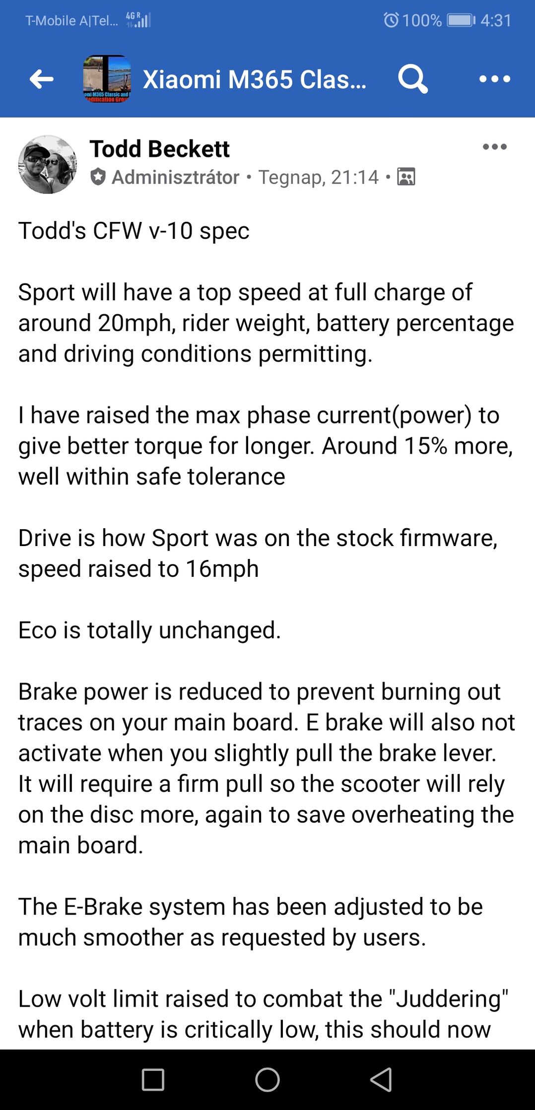

köszi itt is a motor Hall Senzort, bele is dobtam...

Igazad van peace. Egyébként nagyon jók a posztjaid amiket korábban is olvastam az "átépítősdik" részeken...Majd ha meglesz a Dual-om akkor ha elgurul a gyógykapszulám én is dobok be posztokat képekkel...
Azért valljuk be, költséghatékkony 1 misis rollert venni és még egy misiér átépíteni...

Hogy ne csak nagy gépekről legyen szó: ma lőttem egy balesetes S1-et occón.
Írd és mondd: 53 km van az órájában. A Hall szenzorok voltak kiszakadva, de a
kijelző működik. Olyan jó állapotban volt, hogy nem is alkatrésznek használom:
az én 900 km-t futott S1-em órája került bele. És már hasít is. 11-12A-t vesz fel.
Még nyikorog a gumi a kanyarban, annyira új. (Vagyis szeretném arra fogni lol!)Viszont a fékje nagyon gyenge, szegény srác ezért dobhatta el: elékanyarodott
egy autó. Ilyenkor az S1-es pilóta konkrétan vesztett. A megállás esélytelen.
De! Van ugye egy új akku, új motor, és egy új vezérlő: Kugoo S1 dual incoming!
(Bízom benne, hogy a duplamotoros fékhatás vmit segíteni fog a megállásokon.)Ja és még egy kép: ezért nem elég csak a rögzítőket kicserélni, maga a nyaka
is vastagabb lett az új verziónak. (Atom stabil így, az előző verziómhoz képest.)
Ui: erősen gondolkodom, hogy újratekercselem ezt a motort is... és akkor nem
csak dual, hanem dual turbo lesz. Egy kis moddal a 11A sem akadály.
De előbb inkább kipróbálom hátul Pro kerékkel, azzal erősebb a fékhatás.
