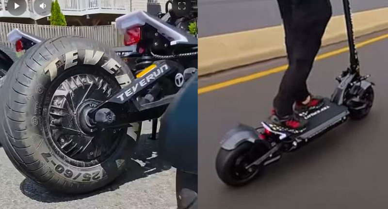

Nem normális. Nagyon nem normális, de ez a helyzet ezeknél a kínai gyártóknál.
Nem az van, hogy megterveznek egy adott modellt, és ehhez nagy példányszámban legyártják (vagy legyártatják) az alkatrészeket, hanem késztermékekből való legózáshoz hasonlít inkább az, amit csinálnak. Relatív kisebb példányszámok készülnek, különböző variánsokkal (akkuméret, kijelző, fék, vezérlő, stb.). És ahogy változnak a beszállítók által gyártott elemek, úgy változnak a főmodellek is. Gyakran mindenféle jelölés nélkül (jobb esetben odaírják az évjáratot, vagy hogy hányadik fő variánsnál tartanak).
Normális honlapok és leírások nem is készülnek hozzájuk, ami van, az sincs rendesen karbantartva. És csak reménykedhetsz abban, hogy ha egy kereskedő honlapján találsz valami leírást, az megfelel a valóságnak.
Amerre én közlekedem, ott elég jó minőségű kerékpárutak vannak, és naponta többször rövid távokat szoktam megtenni. Az általad említett modellek előnyei nem igazán jönnének ki, így személy szerint azok a rollerek nem igazán érintenek. Nem is vonzanak.
És ha már Futureboard 650k a Teverun Blade GT II,
ugyanott 600k a használt Nami Klima.
Itt a taposó nem egy szögletes tepsi formájú tömb, amihez valamilyen módon csatlakozik a többi elem, hanem normális tervezés eredménye.

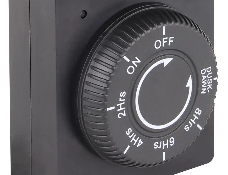

Én is használtam okos konnektort töltéshez, de a fogyasztásnak még éves szinten sincs jelentősége, annyira nem tétel. Kilométerenként nem éri el az 1 Ft-os költséget (inkább 50 fillér közelében van).
Használatuk "kicsit" körülményes, egy normális mechanikus kapcsolónál kényelmesebben be lehet állítani az időt, viszont abból többnyire csak körmös kialakítású olcsó megoldást árulják.Ennél a típusnál a szükséges időintervallum beállítása már némileg normálisabb:
obi.hu: REV mechanikus időkapcsoló, 4999 Ft
de SilverCrest SSA01B vízálló IP44 mechanikus kültéri időzítő néven is előfordul. -

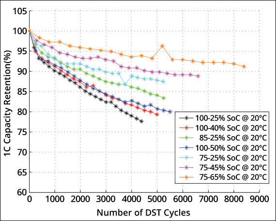

És az mire is lenne jó? Hosszú távú tárolás esetén ideális, amúgy értelmetlen...
A nagyobb DoD jobban gyilkolja, mint a magasabb feszültség... Persze elmélet
van rá, hogy a legnagyobb cikluszámot 75-65% között éri el, csak életszerűtlen.
(Mármint gyakorlati haszna nem sok van ennek. 10%-át használni. Kevesebbet
tud leadni a több ciklus alatt, mintha jobban kihasználod és kevesebb a ciklus.)
Tangerine: ezzel amúgy remekül ki lehet nyírni az akkut... A balancer nem tud
dolgozni, mert jellemzően passzív, és a töltés végén szokott, adott fesz fölött. -

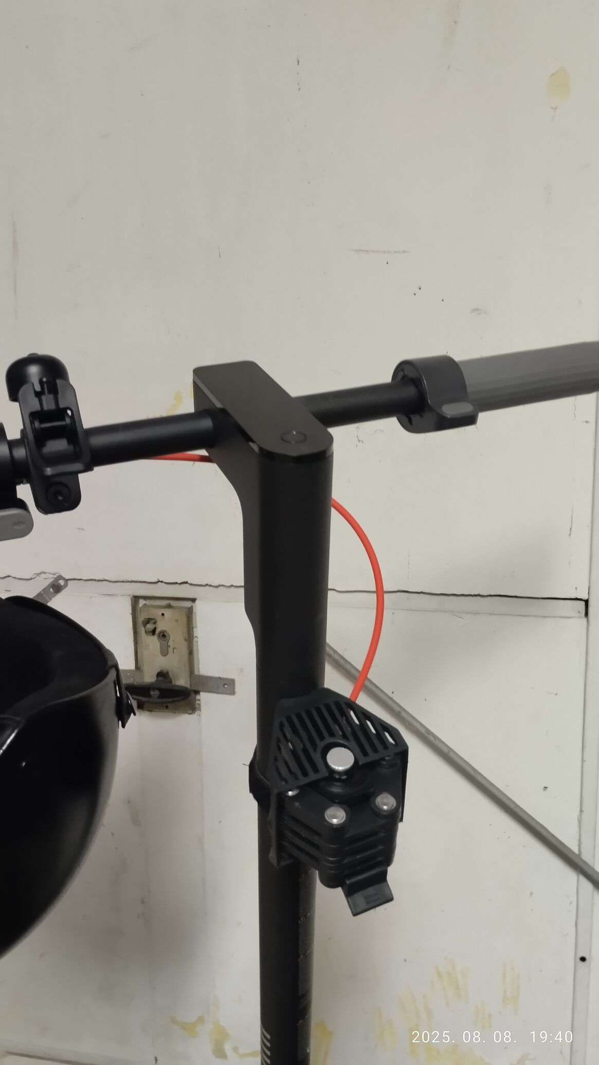

Lakat nincs ideális helyen.
A roller némileg bizonytalanabb lesz a magasra helyezett súlyközéppont miatt. Megálláskor is nehezebb megtartani, ha elkezd kibillenni. És könnyebben ki fog billenni.
És még amiatt is rossz ez az elhelyezés, ha baleset van ez csak tovább ront a helyzeten. De nem is kell hozzá baleset, csak hirtelen megállás, egy kis ügyetlenkedés és egyből nem lesz olyan jó ötlet, hogy oda lett felszerelve.
Célszerű minél lejjebb rakni, vagy inkább egy tokba majd a hátizsákba. -

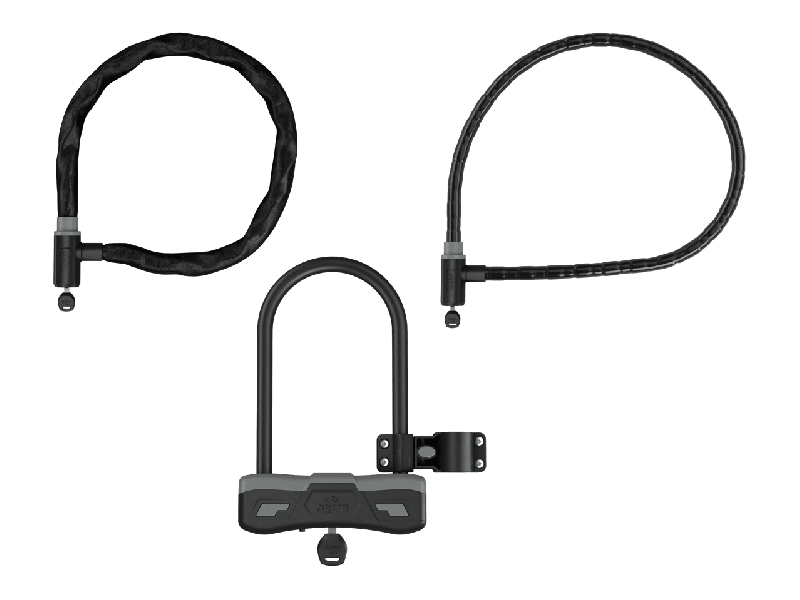

Igen pont ezeket láttam én is. De nem tudom melyik lenne jó. A láncot ratekeritek a kormány oszlopra?

tototos
Vettem egy OOTD S10 rollert. Milyen zárat érdemes hozzá venni?
DigitXT
vigyorgó
#33931
Nem lenne biztonsági kockázat, hogy az appon belül lezárt roller a kijelző machinálásával simán feloldható? Értem én, hogy PIN-kód, de akkor már inkább a gyújtáskapcsoló, nem?
Éppen most építem át a motorom elektronikáját, és dilemma, hogy ha feltörik a biztosíték-táblát rejtő rekeszt, akkor ott megfelelő rövidzárral az elektromos rendszer életre kelthető lenne kompletten, és hogy ez probléma-e... Viszont! Még mindig ott van, hogy a motornak van kormányzára is (tudom, az is eltörhető), szóval önmagában csak a kulcs megkerülése még nem garancia a sikeres lopásra... Persze az összes klasszikus akciófilmben az autók "elkötése" a gyújtáskapcsoló gyors szétbarmolása, és a megfelelő kábelek rövidre zárása után már menni szokott: hogy a kormányzár miatt nem vezethető, nem szokott számítani.
Ui: a mechanikai védelmet nem pótolhatja semmi az elektronikus motorzár rolleren vicc... (Ha egy motoros, akkor a másik kerekén simán elgurítható. Tudom, mert égett már le úgy vezérlőm, hogy megfogta a kereket, és kénytelen voltam így hazatolni: nem haltam bele...)

alphamooncam
#33924
Youtube: steering damper repair
De kifejezetten azokat amiket kapunk a rollerekhet nem találtam.
Nem nehéz szétkapni, csak ki kell tekerni a végét. -
Tangerine
#33922
Ezek a gátlók amit gyárilag adnak csak kb dísz az összes rolleren. Arra jó hogy a kátyú nem kapja ki a kezedből a kormányt. Mindegyiket szét kell szedni más olajat tenni bele és normális szimeringet. Úgy már ér valamit, ha rendbe van a roller. De 10 rollerből 9 nincs. Egy jó gátló 100k+
