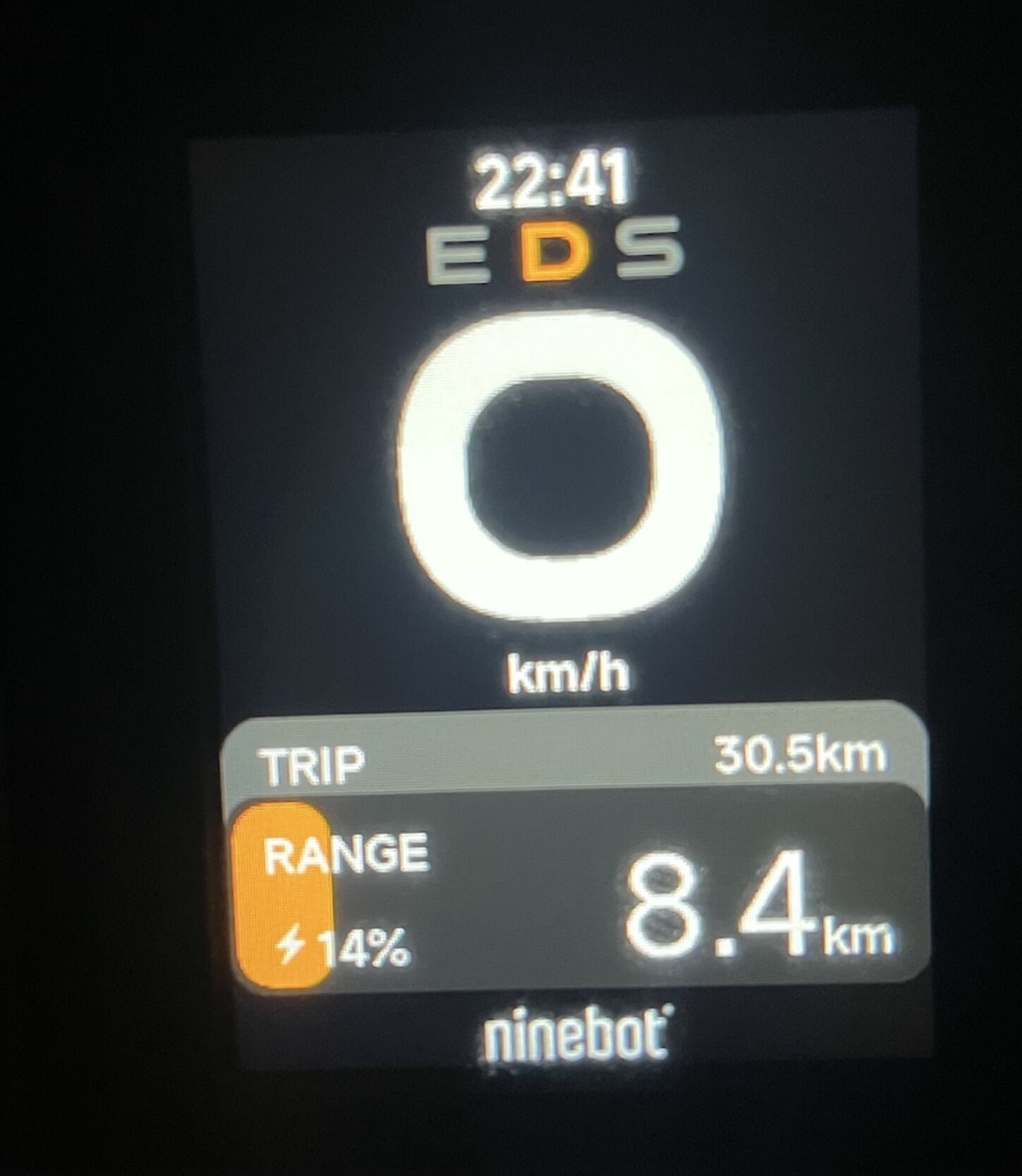

Fura eredménnyel zárult a teszted, tudván, hogy 70kg vagy, én is keveslem a megtett utat.
Gondolom nem volt sok elindulás-megállás. Volt erős szembeszél?
Vagy ha végig emelkedik az út, okozhat ilyet.Nekem egy ZT3pro volt, sport módban, városban sok gyorsítás-lassítással, sík terepen, ahol lehetett 25km/h-val, 90kg körül nyomok, 35-40km-t elment alattam (gyári adat 50km). Ez így teljesen rendben van, pont ennyit kalkuláltam mielőtt megvettem.
Most GT3pro van, sport módban gyári adat 70km (óra 72-t ír tele töltve), 90-100km-t mentem egy töltéssel. Ezt is jól kalkuláltam megvétel előtt, mert nem megyek vele folyamatosan 50-el, szerintem az átlag sebességem városban 25-30 lehet, vagyis több a hatótáv a gyári adattól.

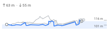

Váci úton gurultam ki és a kettesen mentem, követtem a bringautat ahol tudtam. Google bringás tervezője szerint így néz ki:

A megadott gyári értéket nyugodtan meg lehet felezni, jobb esetben hozza a háromnegyedét
Ne ezt nézd, hanem azt, hogy neked ez az egyébként átlagos használatodra elég-e vagy sem
pl munkábajárni oda vissza, akár hetente többször
vagy amire használodHa napi szinten mennél vele 20-30kmt akkor már lehangoló, de ha nincs rendszeresen olyan eset hogy ne lenne ez elég, akkor ne rágódj rajta

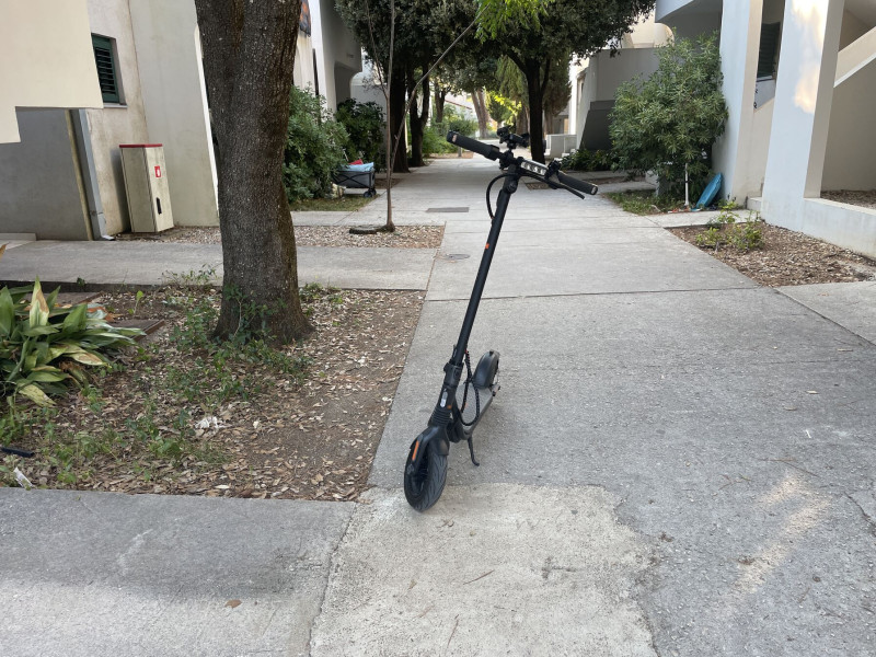

Ha jól tudom az autók is megsínylik a sós tengervizet, mármint amit olyan helyen használnak sokáig ahol ilyen érhetiBár kétlem hogy ez nagyban befolyásolja majd a rollered élettartamát, azért nem 1-2 hét alatt fog károsodni ezekután, főleg hogy azért a rajtalevő festékréteg tuti megvédte stb...
Emunem
Kicsi Segway megjárta Horvátországot. Napi használat, kb 35-40 km. Tette a dolgát, vittem vele 4 nagy táskát is, nagyon jó igásló volt.
A sós, poros koszt egyedül kellene letakarítani minél előbb. Van erre valami tipp a nedves rongyon kívül? Én tervezem kompresszorral először a nagyját lefújni, majd APC-s mikroszálassal végig megyek minden sarkán, felületén, utána megint kompresszor, aztán kenés ahova kell (ha kell?
) aztán kezit csókolom. Jó ez így?

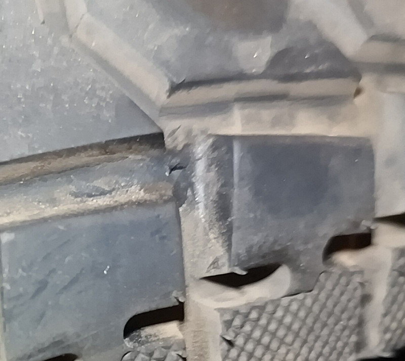

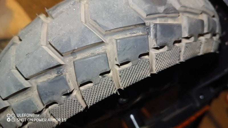

Üdv! Remélem, találok itt olyat, aki képben van. Xiaomi Electric Scooter 4 Pro Gen2 EU lenne az alany, és hát bizony a fékkarral egybeépült csengő (amit külön rendeltem be) cseréjéhez le kéne szerelnem a kormány végén lévő indexledet, lehúzni a markolatot, leszedni az indexgombot. Már az elején elakadtam: az indexledet le kéne valahogy roncsolódás nélkül szednem. A markolatot nem szeretném levágni, úgyhogy erre kéne megoldás. Valaki?
heavygrip
Le fotóztam a rést. Mélységét egy fog piszkálóval néztem kb olyan 3mm.
Valamit csináljak ezzel? Hány mm a vastagsága ezeknek a gumiknak?
Szerintem jelezd az üzletnek, hogy gond van és vidd vissza.
Az is lehet, hogy valami kontakthiba aztán egyszer csak jó lesz. Te örülsz, aztán újra előjön a hiba. Akkor már csak szerviz marad.
Javítsanak ki mások, de úgy tudom jelenleg is érvényben van a 3 nap cseregarancia. -

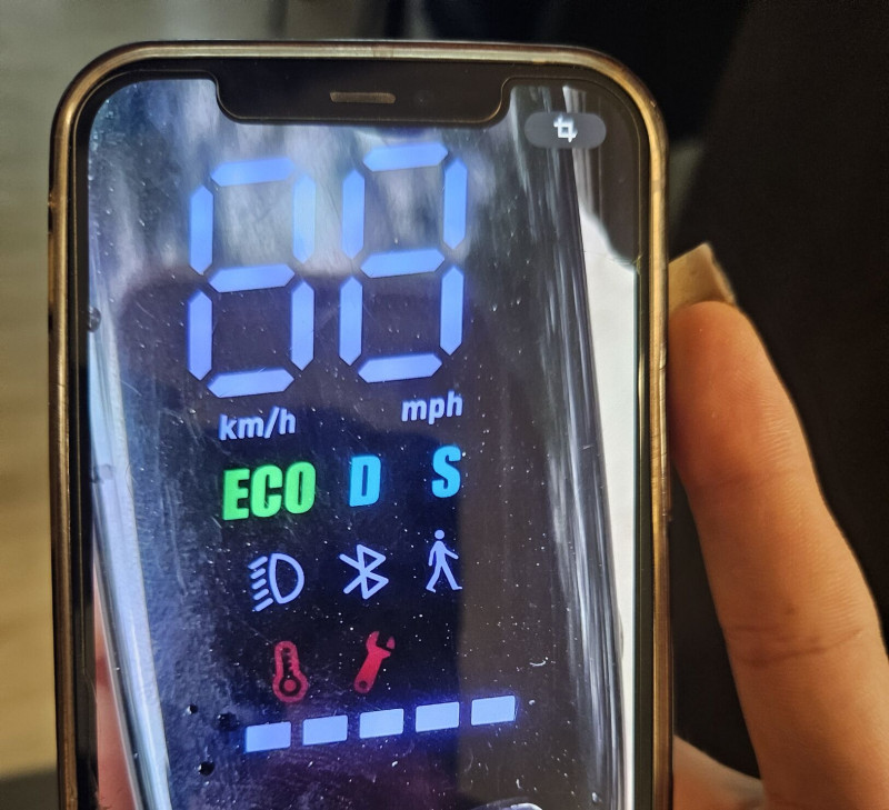

Igen a töltőn 3mp gombnyomással indítottam de nem kapcsol be a kijelző csak a hátsó piros lámpa villog. Töltőről levéve ugyanez nem kapcsol be a kijelző csak a hátsó piros lámpa villog.
A párosítás nem lehetséges a mobil appal mert a kijelző sem kapcsol be így a nem látja az app a rollert. -

Probaltad, hogy tolto bedugva es 3mp-ig nyomod a bekapcsolot?
Illetve azt masok mondjak meg mennyire szukseges az applikacio hozza. En azonbal felraktam, parositottam bluetooth-on, frissitettem. Ugy akkor a G3 es F3 mukodott. Lehet ez nem szukseges, de nalam igy zajlott le.

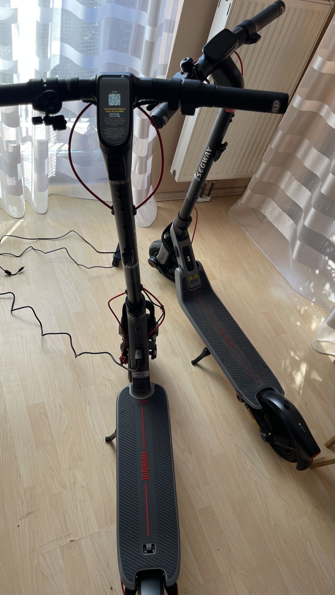

Hello. Egy segway ninebot e3 pro kicsomagolva, a kormány stekker összedugva, kormány csavarral rögzítve, töltő bedugva zölden világít, töltő csatakoztatva a rollerre pirosan világít a töltőn a led, a rolleren minden felvillant lámpa, irányjelzők, kijelző, hátsó lámpa.
Azóta sem töltés közben sem töltés után nem kapcsol be a kijelző csak a hátsó lámpa villog.
Valaki tudja mi maradhatott ki? -

Sziasztok !
Tudnátok nekem segíteni?
Van egy Segway Ninebot D38 rollerem.
Dobott két hibát egy hőmérőt és egy csavarkulcsot.
Elrugaszkodás után leáll a és hiába próbálom újra lökni nehezen akar elindulni újra.
Valakinek van valami ötlete mi lehet a baj?
szerencsére időben megálltam és nem fúródott mélyre így kiszedtem,nem ereszt.
Pedig ez nem Kuki roller.
