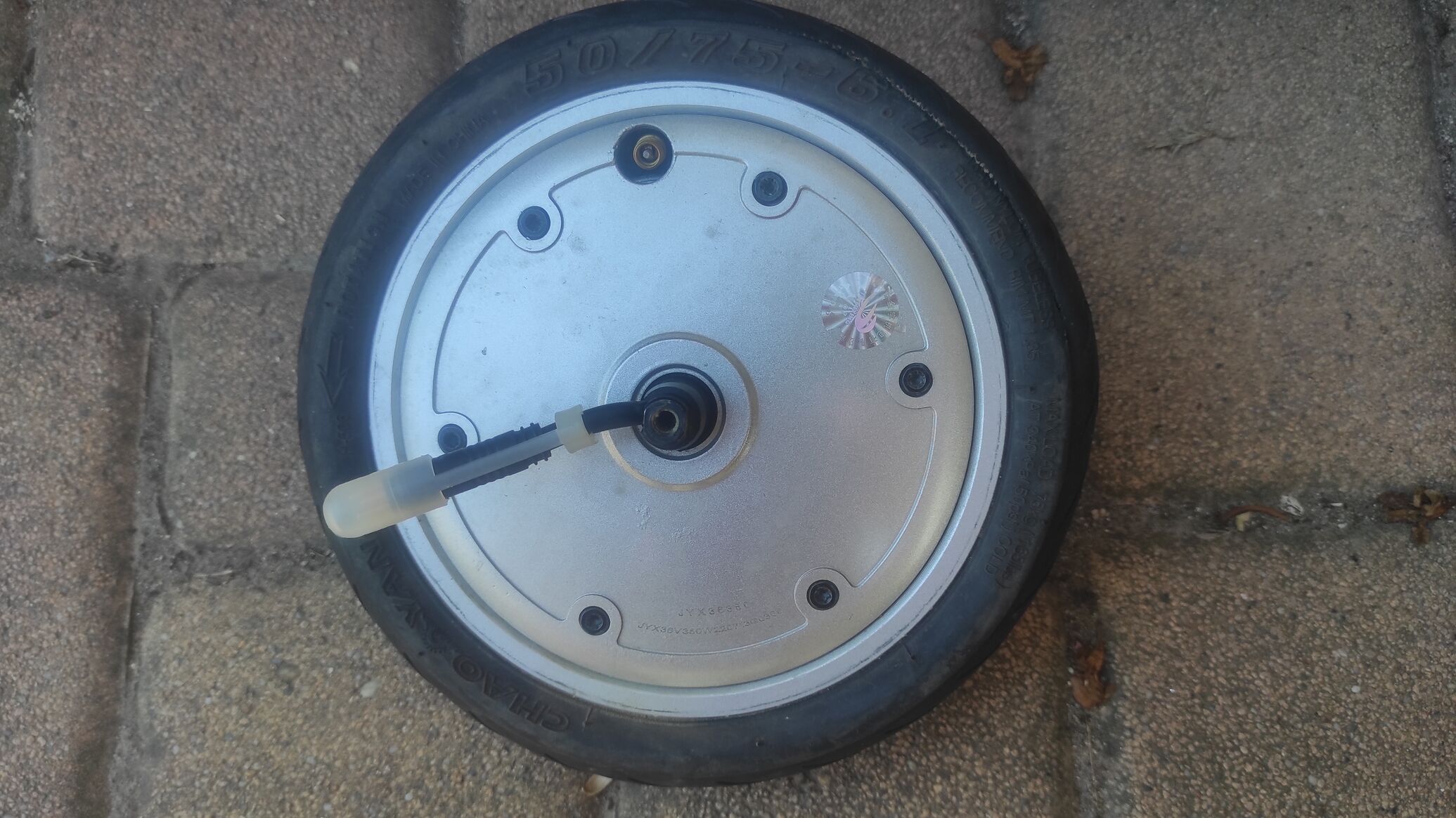

Ez van az oldalfalán: 50 / 75 - 6,1
Ha jól értem, akkor 6,1" a felni mérete, 50 mm széles a futófelület és ennek 75%-a a gumi oldalfalának magassága - így ki is jön a 9" kerékátmérő.
Igen, nylon, rá is van írva, illetve a méretek is azok, amiket írtál.
Uccsó kérdés: a fenti méretben kell tubeless gumit rendelnem, másra nem kell figyelni?
Amúgy a kerék maga így néz ki: [kép]
Mindkettőtöknek köszi a segítséget!

Ami 600 km alatt reped, az talán NYLON köpeny, amit rá is írnak az oldalára, plusz alacsony nyomáson való járás is okozhatja. Ez újrahasznosított gumipor és nylon keveréke, az olcsóbb kerékpárgumiknál is gyakori. Amikor megvásároljuk, fényes fekete, szinte lakkozottnak tűnő felületéről ismerhető fel, ami persze hamar poros, szürke lesz. Míg a rendes gumi eleve matt, tapintása, szaga is más.
Ha ez nincs rajta feltüntetve, lehet rendes autógumi minőség, de annak nem szabadna így megrepedni, valószínűleg. Nekem kb. 1500 km-t ment a CST gumi, még kopás is alig látszik rajta.
Méretét is ellenőrizni kell, valószínűleg 6,1 collos a felni, esetedben, 9 collos köpennyel, ha jól látom.
Házilag a tömlős rendszerre álltam be, amit jól tudok szerelni, hintőporral védve a kidörzsölődés ellen. 1500 km után lett egy kis lyuk a belsőn. Ebben is van különbség, 10 collos nylon külső kézzel felpattan és lejön, míg a 8,5 collos CST gumi nagyon szoros volt elsőre. A defekt után már könnyebb volt, tágulhatott egy kicsit.

Olyan nincs, hogy egyben van az egész, egész biztos nem úgy készül a gyárban.
Amennyiben megvan a pontos mérete és tényleg tubeless gumi, semmi akadálya, hogy kicseréld (nyilván nem egyszerű művelet, házilag, de nem megoldhatatlan). Van pontos méret, mit írtak az oldalfalára? (Nehogy véletlenül eleve tömör gumis, csak kamuznak.) -

Ezek szerint ha a méretek (átmérő, falvastagság, szélesség) passzolnak, akkor fel tudom rá rakni akkor is, ha ezt eredetileg úgy találták ki, hogy egyben van az egész és úgy is árulják? Bocs, ha láma a kérdés, de anno engem is megleptek vele, hogy komplett kereket küldtek, nemcsak gumit.

Komplett motort küldtek, mert kirepedt a gumi? Az derék. Gumit kell rendelni, nem kereket. (Tömör gumit nem akarsz rárakni: nincs felfüggesztése = semminek sem tenne jót...

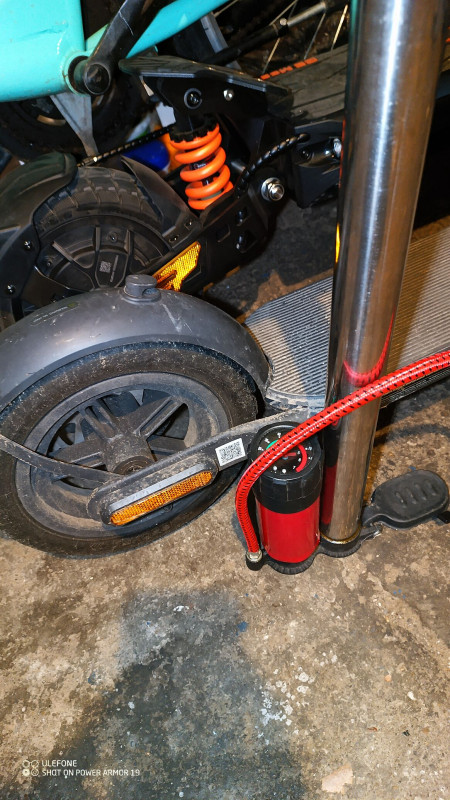

Erre tud valaki segíteni?
Egyébként most voltunk az asszonnyal 3 benzinkúton is,de egyszerűen nem tudtuk felfújtatni egyik Rollert sem, neki a Xiaomi 4 van, az is tömlő nélküli,de abba elvileg több kell.
Egyik kúton sem tudta tartani a nyomást a kompresszor, nyomta elfele a levegőt mindenfelé... és állítólag hitelesitve van..jah persze
Mindegy,mert az itthoni pumpával toltunk bele levegőt és az a vicc hogy ha elengedtem - tehát a G2 -őt 3.5nél abba hagytam - nem szökött a levegő, tehát elméletileg kb annyi is van benne.
Mindegy, ebből egy Xiaomi elektromos pumpa lesz, ami megbízható, csak jókat olvasni róla.
Ezzel fújtam fel most :

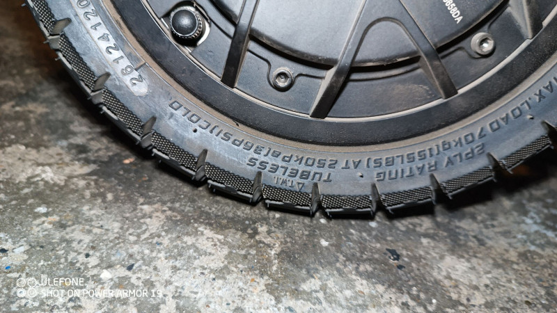

Halihó mindenkinek.
Van egy Kukirin G2 Master rollerem.
Ez már az újabb tubeless gumis.
Milyen nyomást ajánlanátok?
A gumin 36 psi /2.5 bar van 70kg-hoz
Én 95 vagyok, 3.3-3.5 bar van benne maradhat vagy sok?Előre is köszönöm mindenkinek
