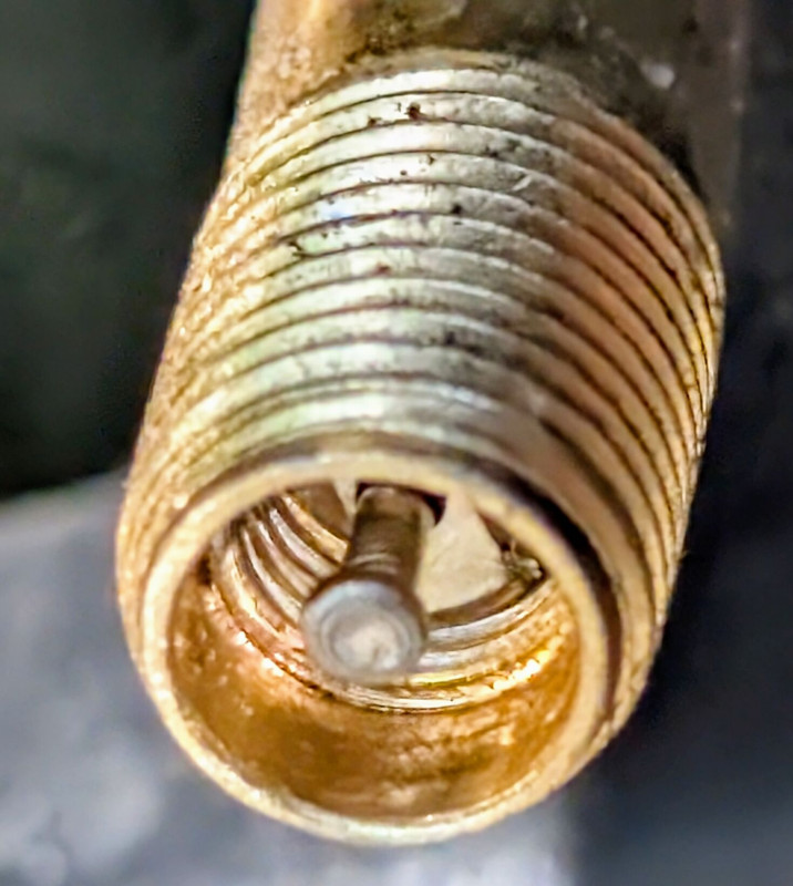

vigyorgó #33000 üzenetére
Nem.
Pontosan úgy működik mint az eredeti szelep.
Töltés közben a (fél)golyó hátramozdul. A töltés végén csúszik előre, zárt állapotba. Amikor visszahúzod azt reteszt, ami töltés közben hátra nyomta.
Az eredeti.:
A toldónak ezt is be kell nyomni. Ugyan ott vagy a toldóval, mint nélküle. Ha nem tolja be, akkor csak a nyomást lehet növelni. Legalább is ideig. Utána már mindegy is. Az időleges hallás károsodás egy idő múlva elmúlikMég egyszer. A levegő nem a kerékcsőből jön vissza. Ha ügyes vagy felnyitod a zárófület. A kinyitás megkezdésének pillanatában egyenesen már húzható a pumpacső. A szelep gyorsan zár vissza. A pumpacsőből jön levegő többsége. Legalábbis elektromos pumpa esetében.

A tömlő nélküli kerékkel kapcsolatban látszik milyen tapasztalatlan vagyok, mert azt hittem ezek annyira praktikusak hogy nincs szükség a felfújásukra.
Egyszer mindenképpen fel kell fújni. Továbbra is a légnyomás biztosítja a rugalmasságot. Azon gumiabroncsok esetében, amikben van defekt ellen védő réteg, a levegő sem tud könnyen elillanni. Sokkal ritkábban kell ellenőrizni a légnyomást.
Az abroncs légnyomása hőmérséklet függő. Erre tekintettel kell lenni. -
