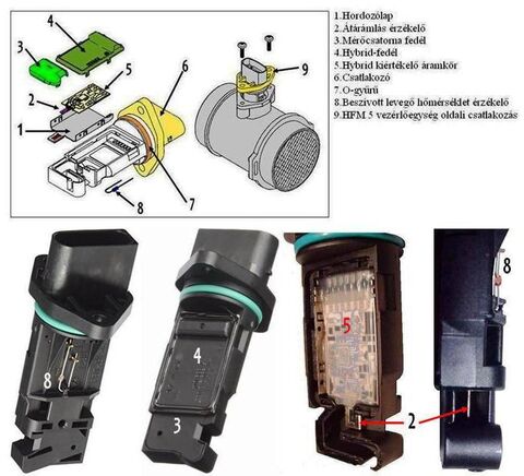

Jól gondolod. Lehet, azért mér pontatlanul mert el ven koszolódva az érzékelő.Lehet tisztítani féktisztítóval is, de én inkább spéci tisztítóval tisztítanám, az a biztos. MAF tisztító
Ki tudod szerelni a MAF házából az érzékelő részt, úgy könnyebb.A két rögzítőcsavart kell csak kivenni.
Így néz ki:Ha a linkelt hibák még nincsenek, akkor még a MAF teszi a dolgát. Van élő hibakód?
Ha melegen rendszeresen lomhán indúl, az nem a MAF hibája.

Lehet én értelmezem félre, de a beszívott levegő hőmérsékletérzékelőnek nem a valós, "közel" kinti levegő hőmérsékletét kellene vissza adnia? (Nyilván egy az egybe nem tudja visszaadni, mert a motortérben van és a bemelegedett motor közelében mások a hőmérsékleti viszonyok.)"Az ECU a feszültség mérésével állapítja meg a beszívott levegő hőmérsékletét. Hiába tűnik neked úgy, hogy meleg a beszívott levegő, lehet, hogy ez az ECU-nak még ez is alacsony, ezért bekapcsolja a fűtőszálat, hisz lehet, hogy neki 100°C hőmérsékletű levegő kell a pillanatnyi ideális keverési arányhoz." --> Én arra gondoltam, hogy induláskor (meleg motorral és motortérrel) adott pl. 35 fok, amit érzékel a szenzor, viszont a kinti hőmérséklet ~20 fok, akkor haladás közben valamennyire a hidegebb szélnek vissza kellene hűtenie a motortér 1 részét (legalábbis a szenzorig, mert a pontos értékből számítana az ECU, de függ a szenzor és a motor távolsága, minél közelebb van, gondolom annál jobban befolyásolja). <-- Természetesen ez lehet teljesen hülyeség és rosszul gondolom.
Méregetni még nem tudtam, de ezek alapján elindulok és megnézem jövő héten.
MAF szenzort sem takarítottam, mert nem voltam a hibában biztos. Viszont a kérdésem, hogyan szabad/érdemes ezt takarítani?
A linkelt hibákat, tüneteket nem érzékelem (sajnos sokat áll az autó most a home office miatt, illetve rövid távokat megyek vele...), 2-3-as fokozatba, ha hirtelen taposok a gázra, akkor reagál azonnal, nem tűnik lassúnak a reagálás.
1 tünet szokott előfordulni, meleg motornál, ha indítok (pl. elmegyek a boltba, parkolóba áll azt az 5-10 percet az autó és úgy indulok haza), akkor 10-ből talán 1x nem a megszokott módon indul (pöccröff, ha lehet így mondani és szépen beáll a fordulat), hanem lomhán indul és több mp. kell, mire az alapfordulatra felkúszik.

Igen, általában ezt a két alkatrészt dobja a hibakód táblázat.
Nem vagyok se gép-ész, se villany-ász,
de van okosom, amibe beletúrtam.
Előtte kérdezek. Miből gondolod, hogy az érték magas, ha nem tudod pontosan a kell értéket?"…de a kinti levegőnek menet közben vissza kellett volna hűlnie…”
"… Beszívott levegő hőmérsékletérzékelő (IAT)
A beszívott levegő hőmérsékletének (IAT) érzékelője egy termisztor, azaz olyan ellenállás, amelynek értéke a motorba beáramló levegő hőmérsékletének függvényében változik.
- Alacsony hőmérséklet magas ellenállást (4 500 Ω -40 °F [-40 °C] hőmérsékleten),
- magas hőmérséklet pedig alacsony ellenállást (70 Ω 266 °F [130 °C] hőmérsékleten) eredményez.
A motor-szabályozó modul (ECU) egy belső ellenálláson keresztül 5 voltos feszültséggel látja el az IAT-érzékelőt, és a feszültség változása alapján határozza meg az IAT értékét..."a P1112 hibakód ua, mint a P0112 hibakód
Ha az IAT hibás, annak vannak tünetei:[kép]Feltételezem, hogy kitisztítottad a MAF-ot, sőt kikaptad az egységet, és megnézted az IAT-ot.
Méricskéléssel meg lehet nézni, hogy ő e a bűnös. Ha valóban testzárlatos az IAT, valahol eltérő adat lesz.MAF ellenőrzése leállított motornál
MAF ellenőrzése járó motornál -

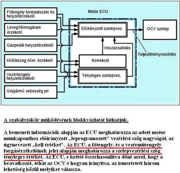

P0011 A' (szívó) vezérműtengely állító (okoskerék) vezérlésidőzítés túl korai, az időzítés hibás.
P0014 B' (kipufogó) vezérműtengely állító (okoskerék ) vezérlésidőzítés túl korai, az időzítés hibás."…Az ECU csökkenti, vagy növeli az impulzus-szélességet a megfelelő vezérműtengely működés kivitelezésére. Ezzel úgymond ”koraira, vagy „késöire” tudja állítani a szívószelepek vezérlését, és természetesen befolyásolja a szelepegybenyitás mértékét is….
….A szívó oldali szolenoid szelep, és a kipufogó oldali szolenoid szelep előremenő csatornája áramló nyomást visz fel az okoskerekek előremenő oldalára. Ugyanakkor, a szívó oldali szolenoid szelep, és a kipufogó oldali szolenoid szelep visszatérő csatornája nyitva van, így lehetővé válik, az okoskerekek visszatérő oldali olajnyomásának csökkentése. Ez az egyszerre történő két esemény, az okoskerekek óramutató járásával megegyező irányba való forgását eredményezi, előre tolva a vezérműtengelyek előre vezérlését. (vezérlésidőzítés túl korai)….”Ezek alapján még az is lehet, hogy el van tolva a vezérlés,és azért dobja a hibakódokat. Hozzáértő emberkével, akinek van megfelelő műszere ami tud élő adatokat megjeleníteni, le kell ellenőriztetni.
