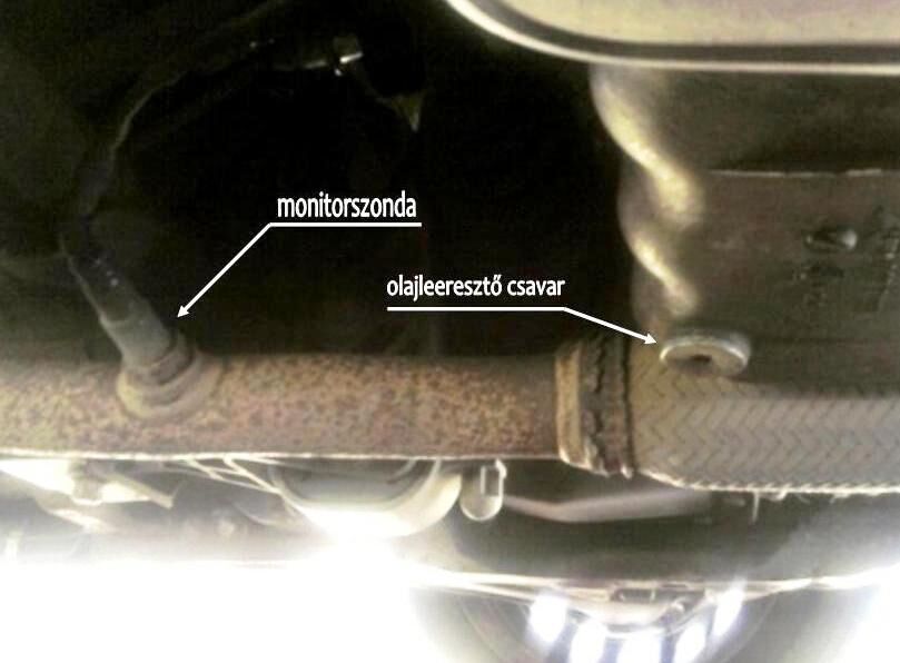

Van kettő szondád:
1 - szabályozó szonda, (elő lambdaszonda),
2 - monitorszonda (utó lambdaszonda),Ha a lambdaszonda (oxigénérzékelő) áramkörben problémák lépnek fel, akkor az ECU (motorvezérlő) a körülményeknek megfelelően beállítja az alkalmas diagnosztikai hibakódokat.
P0141 = Lambdaszonda fűtés áramkör (1.hengersor monitorszonda) [kép]
"....- Ha a lambdaszonda fűtő eleme meghibásodik, vagy a tápfeszültségében, vagy a földelésében hiba lép fel, a lambdaszonda reakciója alacsonyabbá válik. Ez a katalizátor-felügyeletben hibás diagnosztikai eredményeket okozhat.
A katalizátor utáni lambdaszonda (monitorszonda) jelének kiesése miatt nem áll le a lambda szabályozás. Egyedül a katalizátor működésének a vizsgálatát nem tudja a vezérlőegység elvégezni....."
(Nem védi a katalizátort)
Ha szerencséd van, akkor ez csak kontakthiba. Csatit széthúzod, kontaktsprével megtisztítod. Ha a hiba továbbra is fennáll, csere.Nem mindíg jelez, ha rossz!

Üdv! corsa C 0141es hibát hoz ki néha. Szenzor fűtés? létezik? vagy valami vicceskedik velem?

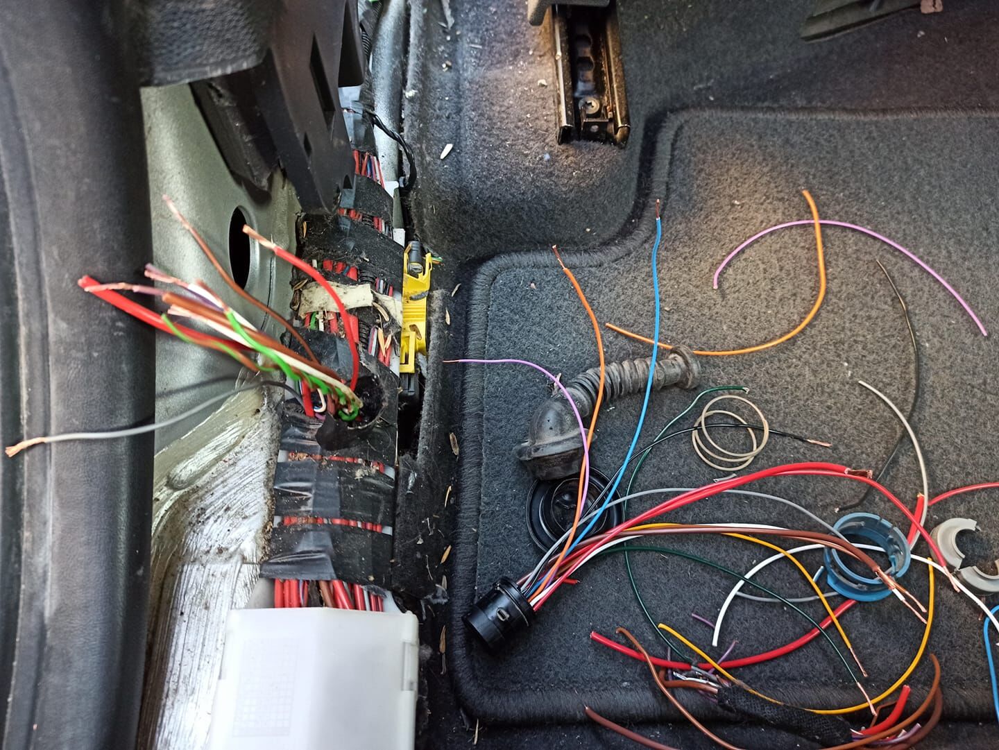

Igen,mert elmérték a hosszát és kicsit feszes a vezetékek. Nálam eltörtek csoda,hogy a központizár még működött. Lehet venni kábelköteget én csak vezetéket vettem és kicseréltem. Igaz első nekifogásom volt,de sikeres volt a műtét és már nem feszes.

Köszi az infót, holnap szétkapom és rálesek, remélve a legjobbakat. Opeles berkekben olvastam, hogy a kábelek minőségével itt ott azért akadnak gondok.

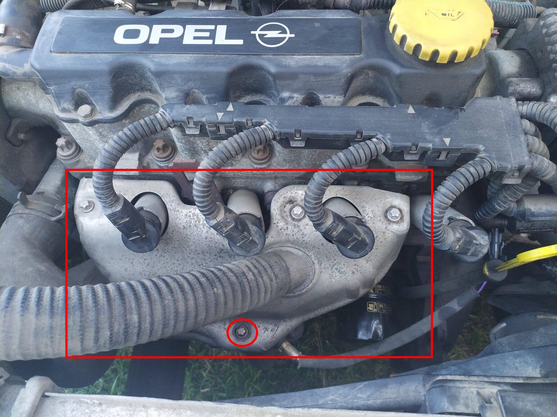

Na kerestem kicsit
Találtam másik oldalt ahol van robbantott meg alkatrés számok
Ha minden igaz 2-es számmal jelölt cuccMajd google
De itthoni forrást nem dobott fel
Két külföldi link [link] , [link], nem tudom hogy szállítanak e hozzánkDe én azt tanácsolom hogy szed le magad, pár csavar
Majd vidd el lakatoshoz körbe vágja és egy lemezel pótolja és meg is van oldva 1000Ft-ból, de ha van ismeretségi körödben akinek van porbeles vagy ív hegesztője ő is megtudja csinálniVagy tényleg vegyél két nagy alátétet és azzal old meg, csavar ki alul felül alátét és csavar meghúz és az majd fogja a lemezt
Vagy vegyél egy nagy alátétet, csavar ki alátét azon részét ahol érintkezik a lemezel lekened pillanatragasztóval, majd be a csavar hogy pozícióba álljon meghúz hagyni megszáradni, majd kiszedni a lemezt és elvinni hegesztőhöz hogy az alátétet hegessze hozzá a lemezhez, a pillanatragasztós rész azért kell hogy biztos hogy lyukon legyen a lyuk -

Amúgy ha adott kocsi adatai megadtad volna segíthettünk volna kikeresni
Amúgy ideglenes megoldásként két nagyobb alátét megoldhatja a rezonanciát, alá és felé így megtartaná
Meleg motornál próbáld kiszedni a csavart -
Keresek egy alkatrészt, és mivel nem vagyok hozzáértő, fogalmam sincs, milyen néven kellene keresni...
A jelenség az, hogy motorfék használatakor (ez eléggé jellemző rám...), ~2k RPM alatt egy kicsivel rezonáló hang jön. Egy jó ideig eltartott, mire rájöttem, hogy honnan jön a zaj. Alapvetően senki nem jött rá - sem az autószerelő, sem a karosszéria lakatos. Mindenki csak a gyorsan elvégezhető feladatokat akarja megcsinálni érzésem szerint... na szóval.
A kipufogó feletti részen van egy lemez, amiből megy egy csonk a levegőszűrő-ház (?) felé. Ennek a lemeznek az alsó részén lévő egyetlen csavar mellett szétrohadt a lemez, és mivel így már mozgásképes, ezért 1975-ös fordulaton rezonál. Ezt nagyon szépen lehet hallani, és rohadtul idegesítő.
Tehát ez az; pirossal körrel a rohadásnak indult rész, téglalappal a lemez alkatrész.
