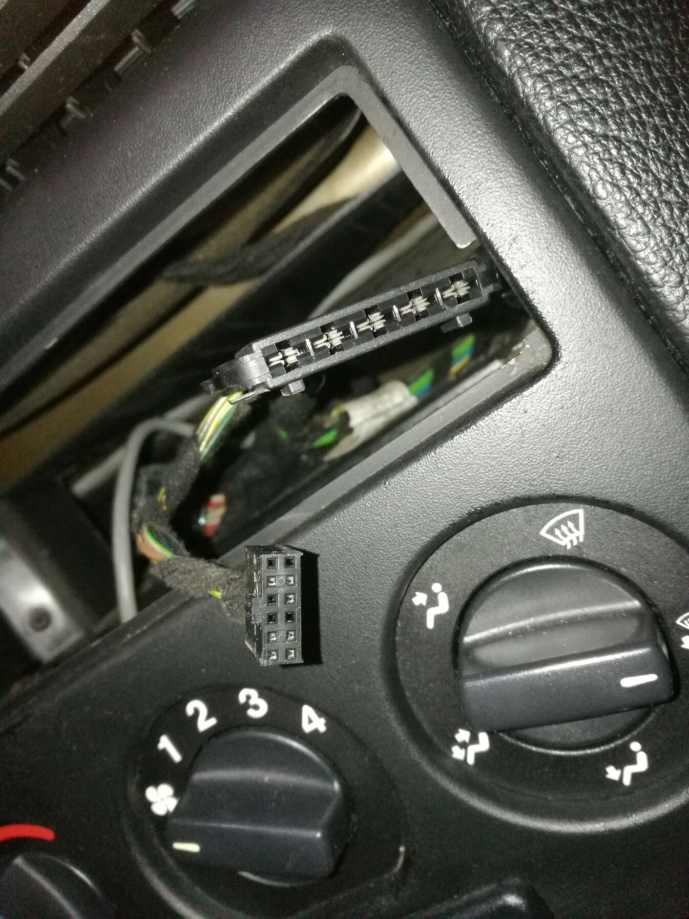

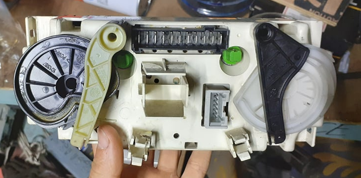

Sanki
Már második olyan kapcsolót találok neten, ami 2000 előtti. delphi rendszer és mégis eltérő a 2 csatlakozó, mint, ami nekem van a 2005-ös kocsiba.. (Enyém sárgított, olyat keresek, ami nincs sárgítva, hogy fehér led-et tudjak beletenni).
[kép] --> Ez 1999-es delphi, fb csoportba árulják.
[kép] --> Ez pedig a saját autóból való, 2005.
Jól látszik a különbség:
1. a kisebbik csatlakozón nekem 2 sorban vannak a pin-ek, másikon 1 sorban.
2. a széles csatin pedig nekem 5 pin van és 90 fokkal elforgatva, a másikon pedig több pin van.Valaki szerelgetett már ilyen delphi-s fűtéskapcsolókat? Mennyire cserélhetőek a belső részek?

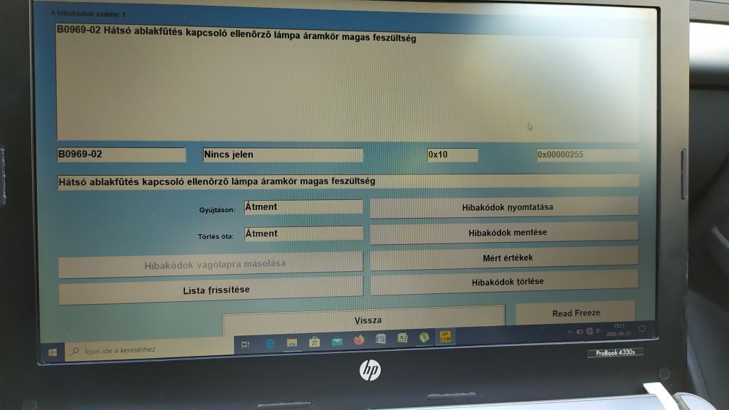

Hello!
Valaki használ ilyen hibakód olvasót??
Nekem nem mutatott hibakódot pedig pedálteszttel mutatta a légtömegmérő hiba kódját.
Keresés után volt lehetőség a törlésre a programban,utána már nem volt hiba kódom pedáltesztel sem.
Törölni legalább lehet.
Opel zafira b. -
