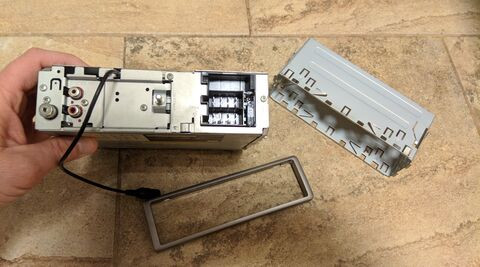

2004-es Opel Zafira A-ban szeretném a gyári Radio CDR 500 típusú (szerintem 1 DIN magas) cuccot egy már meglévő JVC KD-G311-re cseréni. Ehhez nyilván kellene valami beépítő keret, meg kábelek és egyéb finomságok. Milyenek kellenének és honnan?
Rákerestem már a keretre de mindenhol azt írják hogy 2 DIN vastag. Pedig mintha nem akkora lenne. -

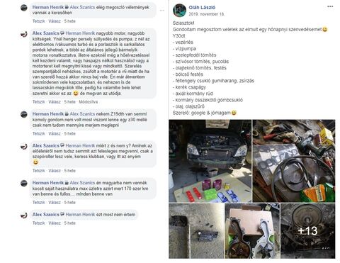

Az fb csoportból ezeket találtam most így hirtelen
Az alap problémát ugye az adja, hogy ez a V6 egy teherautó motorja volt.
Ettől függetlenül: irtó finom hangja van, nekem legalábbis nagyon tetszik, megy mint a rakéta.
Igen, van hozzá szerelő, egyről biztosan tudok, klubtag. Meghalni sincs ideje, de ért a munkájához.
Alkatrész bőséggel van hozzá, csak ilyen és Z motorkódos autókat hoznak be kintről bontásra, mert nagyon jól meg vannak szórva extrákkal - általában full. Lehet venni bátran AF40 automatával is, a 800 ezer forintos felújításokkal ellentétben BP-n ezt is megcsinálják patika módon a negyedéért.Mint minden motorra érvényes: csak annyira lehet jó, amennyire a korábbi gazdái figyeltek rá.
Ha nem SOS a vétel, esetleg rángass el magaddal egy Vectra/Signum tulajt, aki ilyet hajt legalább pár hónapja.Így éccaka ennyire tudok expeditív lenni.

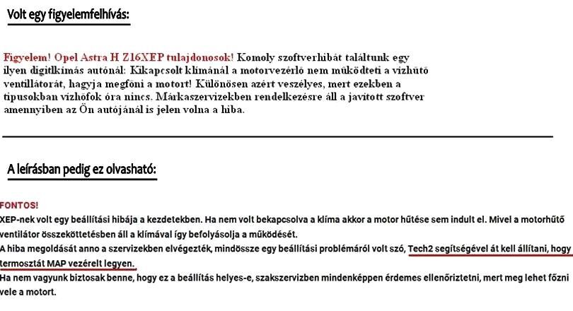

Ha valaki készít egy ilyen leírást, alap dolog, hogy meggyőződik róla, valós dolgok e amiket leírt, nincsenek e benne olyan állítások, amik köszönő viszonyban sincsenek a valósággal.
Nyilván nem fogom az összes "szerintem" fals dolgot leírni, de mutatóba néhány.
1- Az Astra H Z16XEP tulajoknak volt egy fontos figyelemfelhívás.
Ez a leírásban is szerepel, de a probléma megoldása az ott leírtak szerint nem megvalósítható, mert lehetetlen. [kép]

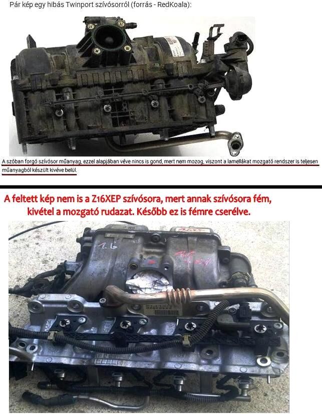

2- A feltett kép nem is a Z16XEP szívósora, és nem is műanyag. [kép]
3- Hátrányként említi az XEP műanyag szívósorát, holott az fém, az XER szívósora valóban műanyag, de ez ennél a motornál már nem hátrány. ( sőt, a fiatalabb motorokon is mind műanyag ) [kép]
