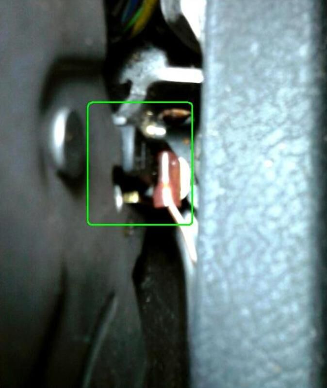

Megvan a ludas. Az ajtó zsanérja közvetlenül a lámpán mozgat egy megszakító "gombot". Na ez nem sikerül nálam valamiért. A képeken látszik, a tejfehér pöcök az (ami már picit sárga a nőtől).
Az is látszik, hogy történt korábban egy kis magolvadás, ez közre játszhat abban, hogy nem teljesen működik (kézzel amúgy működik). Elég béna megoldás. Most annyit csináltam, hogy kivettem az ízzót, hogy legalább az akksit ne szívja és a kábele se essen be a kesztyűtartó mögé, mint eddig volt. Egy ötletem van a javításra, csak legyen még egy kis időm foglalkozni vele.

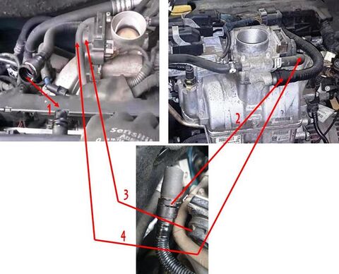

A rejtélyes ledugózott csövedről itt egy kép.
Ez a cső csatlakozik a szelepfedélhez, (1) és vezeti el a szelepfedélben lévő kartergázt a fojtószelepházba, a fojtószelep alá (2). Ez a csatlakozás volt neked ledugózva. -

Holnap vissza is kapom a kocsit. Megosztanám, hogy mi is volt, mert ilyet se hallani, se látni nem volt még szerencsénk. Rakok fel fotókat is.
Szépen sorban ki lett cserélve, ugye a flexcső, a tömítések és az olajbeöntő sapkája, mire jött a membrán tipp
oltári büdös volt a szelepdekni fedelének levételekor. Gondoltuk is, hogy minden rendben lesz a cserével mostmár. Úgy is volt, szét volt szakadva és el volt öregedve. Ma kijavították, de utána a motor elengedte az olajat, majd a nívópálca nyílásából meg kispriccelt az ellenőrzéskor. Elvileg azért, mert valamikor valaki ledugózott egy csövet, ami az olaj gázait vezetné el (ennyit tudtam megérteni laikusként), így, mikor az új membránon, az új tömítéseken és már sehol sem tudott elmenni a nyomás okozott már gondokat. Azt értem, hogy eddig úgy, ahogy el-elszivárgott valahol valamennyire. De hat éve van nálam az autó és se műszakin se sehol nem derült erre fény, kétszer volt már vezérlés cserélve és nem okozott eddig semmilyen problémát sem. Rejtély.
Képek a szakadt membránról:
Ez pedig a nekem rejtélyes, ledugózott cső:
Ha esetleg erről volna gondolatotok szívesen elolvasom, egyébként köszi a segítséget, remélem újab hibamentes tízezreket mehetek a félig felújított motorral elől. -

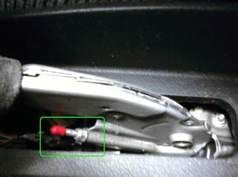

#95522
A két kapcsolót multiméterrel megnéztem mikor kapcsol: akkor enged át, ha "nyitott" állapotban van (tehát kinyitom az ajtót és a rugó visszanyomja a pöcköt.
Kábelen pedig a negatív mozog, simán egy 2 végén csupasz kábellel helyettesítettem a kapcsolókat, amikor a kábelt hozzányomtam a vázhoz, akkor kapcsolt a világítás (elől). -

Sanki
Valószínűleg itt is a testet adja tovább, simán a csati pin-jébe bedugtam 1 kábelt, a másik végét meg a karosszériához nyomtam és egyből felvillant elől.
Ami még pluszba érdekes, hogy zárt ajtó mellett a multitimer is dolgozik és 1 idő után letilt, egyáltalán nem tudok semmit se felkapcsolni, ameddig nem nyitom ki valamelyik ajtót.. -

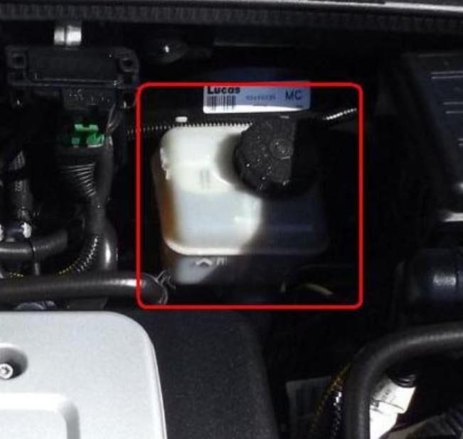

#95508

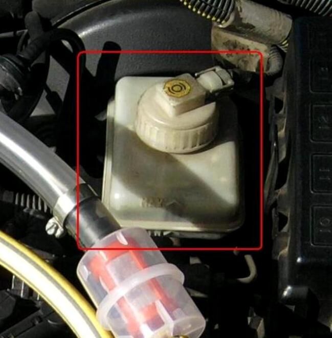

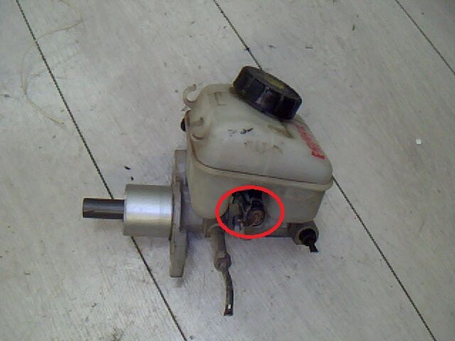

Köszönöm a válaszod! Természetesen a kezemben volt a fékfolyadék tartály sapka. Egy egyszerű, fekete sapka. A te kétféle képed szerint az első. A szerint nincs szintmérő. Viszont nekem a tartály oldalába megy be egy csatlakozó elektromos vezetékkel. ( Kár, hogy nem fényképeztem le ) a neten találtam ezt a képet, ilyen:
A szerelő szerint ez a szintmérő. Én hiszek neki, mert ahogy lentebb írtam is, feltöltötte a tartályt a maximum közelébe, és megszűnt a hiba. Remélem így van...
Azt mondta, azért nem töltötte tele, mert ha cserélve lesznek a fékbetétek, akkor meg ahogy visszanyomják a munkahengereket ki fogja nyomni a tartályból az olajat... Mindegy, lényeg, hogy most jó(nak tűnik)Köszönöm a segítséget!

mohabá 007
Ha kezedbe volt a tartály sapkája, tudnod kell, hogy szintjelzős e vagy nem.Én csak ezt a 2 féle sapkát láttam.
fékolaj szintmérő nincs
fékolaj szintmérő vanEllenőrizd, hogy a kapcsoló jól működik e. A kézifékkar takaróját húzd fel. Láthatóvá válik egy csavar, rajta anyával. [kép]
Az anyával lehet állítani, hogy hányat kattanjon a kézifékkar, mire fixen tögzíti az autót.
Ott találod a kapcsolót is:[kép]
Ezt a kapcsolót működteti a kérifékkar.[kép]
Ez a kapcsoló úgy működik, mint az ajtónyitás világítás kapcsoló
Ha jól emlékszem, a kapcsolót 2 csavar rögzíti. Valszeg csak annyi a gond, hogy a kapcsoló túl lent van, ezért a kézifékkar csak hozzáér, de nem tudja rendesen benyomni a kapcsolót, ezért viselkedik úgy ahogy. -

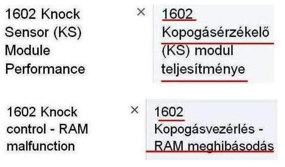

Igérem, nem zargatlak többet, de ez a 1602 se egyértelmű hibakód.

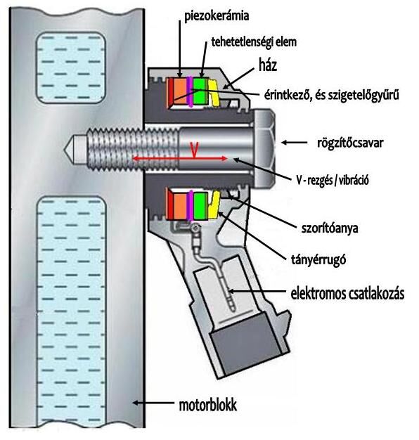

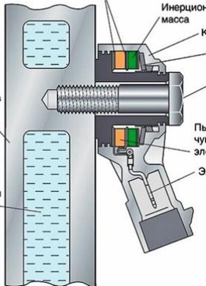

[kép]"...RAM: Ideiglenes tároló, véletlen hozzáférésű írható-olvasható memória. Ez egy ideiglenes memória, amelyben a rendszerhibákat, a mért paramétereket tárolják..."
Annyit még megtehetsz, hogy a szenzort kilazítod, és érzéssel csak annyira húzod meg, hogy ne mozogjon, de fixen legyen a helyén. Lehet, hogy a túlhúzástól a szenzorban lévő tányérrugó túlfeszült, de még jó a szenzor. (csak túl érzékeny lett) "...a csavarkötés meghúzási nyomatéka jelentősen befolyásolja a működést..."
Közben gyártottam
magamnak egy képet a szenzorról, látszik benne amiről beszélek.[kép]
