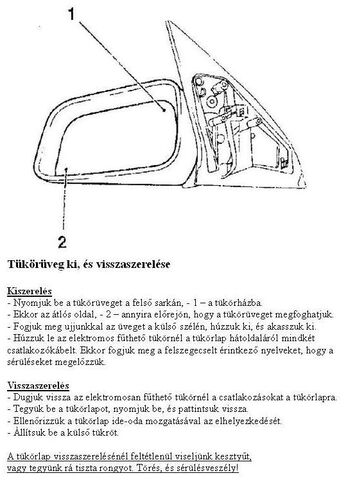

Sziasztok! F Astra-n, hogy kell visszapillantó tükröt cserélni? (jobb oldali)

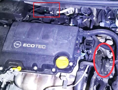

Köszönöm a segítséget, tényleg ebből az EVAP szelepből jött a kattogás... ma járó - meleg - motor mellett levettül róla az elektomos kábelt és abba hagyta, majd mikor visszadugtuk rá, újra kezdte. Még egyeszer köszönöm!

"...a szen meddig tud visszafele menni a rendszerbe?..."
A rendszerben nem tud visszafelé menni, hanem az aktívszenes gőztárolóból áramlik a regeneráló szelepen át a fojtószelepházba a benzingőz.Ha a tárolóban lévő aktívszén tömb porlad, akkor a tartályból, az elvezető csőben a folytószelepház felé áramlik, és a mágnesszelepben megakad.
A rendszer működése:
1
2
3
Az aktívszenes tartályt általában ide teszik:[kép] -

TomTom764534

Igen, érzetre olyan a hangja/rezgése, mint amit az utastérben hallok.
mohabá 007
TomTom764534
#94105
Járó motornál fülelsz, hogy az kattog e. Kézrátéttel érezhető, ahogy a relé ki-be kapcsol.Ha lehúzod a vezetéket, max világít a hibalámpa, ami a csatit visszadugva megszűnik. ( ha ő a kattog, majd mondom tovább...)

Ezt járó motor mellett hogy tudnám tesztelni, hogy ebből jön-e a hang? Le lehet húzni róla az elektromos vezetéket?

TomTom764534
#94099
2. A bekarikázott rész olajpára (kartergáz) lecsapódás a sebváltóból. Az ott keletkezett kartergáz, a "szuszogón" (fekete műanyag sapi van a csavar fején) távozik, ezért nincs is túlnyomás a sebváltóban.
A lecsapódás normális jelenség.1.A motortérben nézd meg, meg is foghatod, hogy nem e az aktívszéntartály mágnesszelep (EVAP) kattog e.
