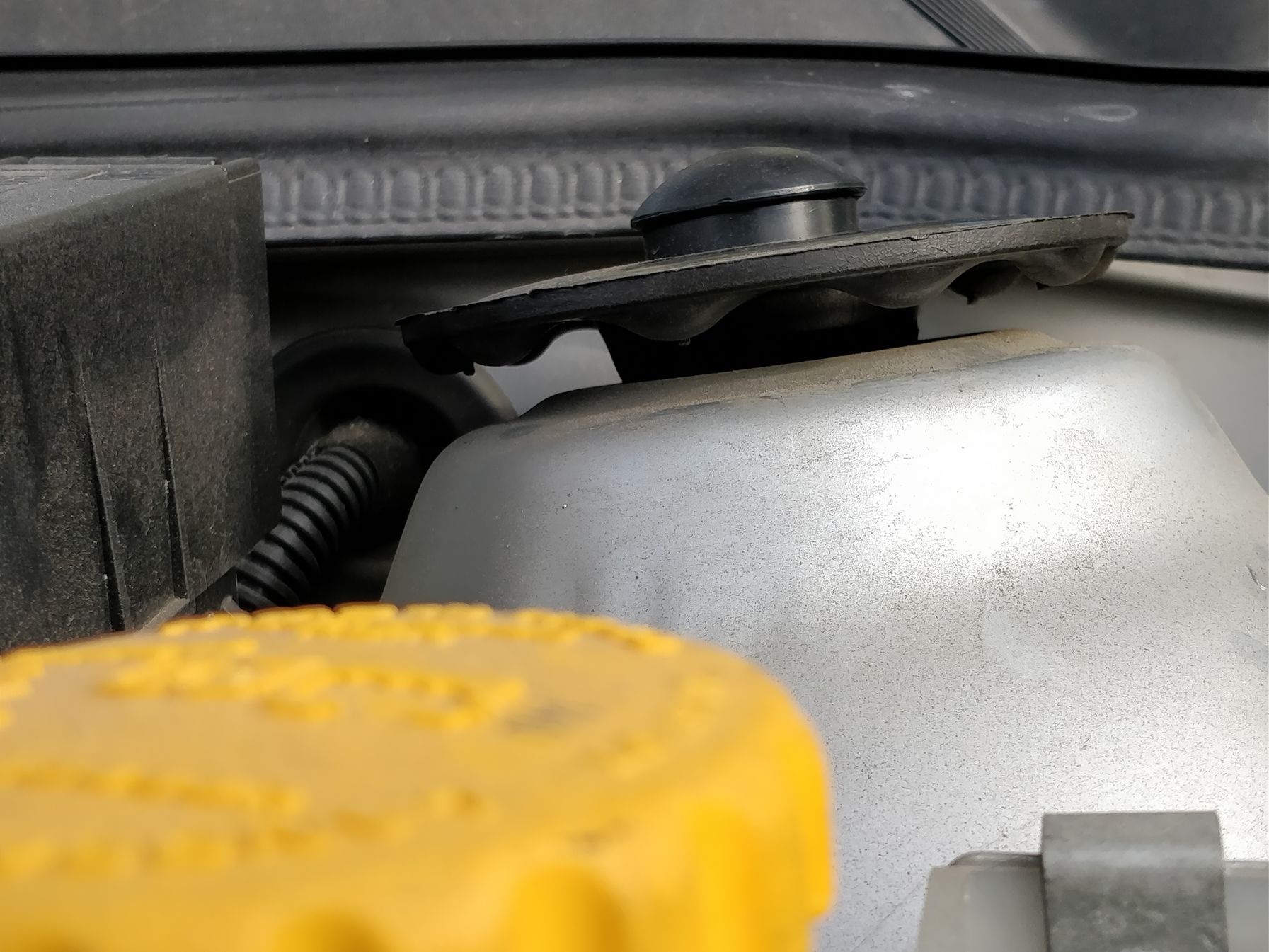

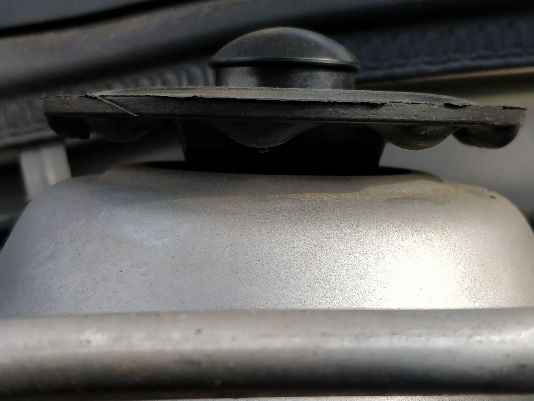

anyós oldalígy néz ki a két torony csapágy teteje, ezek már csereérettek, ugye?
Nemsokára a lengéscsillapítót is beméretjük, hogy milyen állapotban van, mert akkor egy kalap alatt azt is cserélni lehetne (2006os az autó).Három kérdésem van ezekkel kapcsolatban:
Toronycsapanynal csak a szilentet kell cserélni, vagy az egészet?
Milyen márka a javasolt? Az a cél, hogy még sokáig jó legyen.
Lengéscsillapító, ha már a halál völgyében járna, akkor milyet érdemes venni?A kényelmes autózás a cél, nem a csapatás.Nekem Civicben Koni str.t van, én elégedetten használom, Opelbe is jókat gyárt, vagy van más, tuti tipp?
