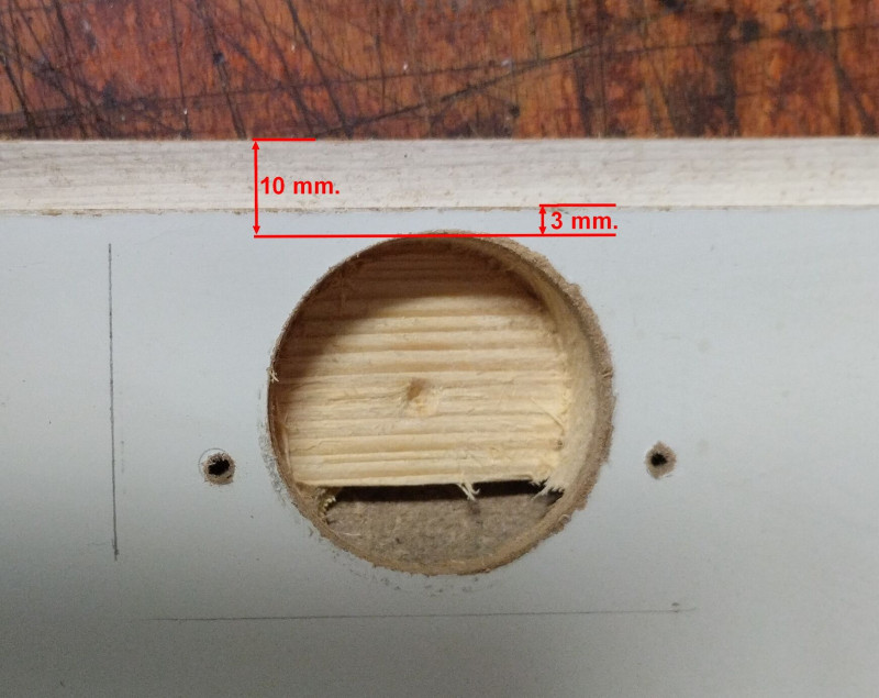

"Mi értelme pántot cserélni, ha az ajtók maradnak ugyanazok?"
Mert telibe gittelem és kap egy 2k fényezést. Ha már ennyit dolgozok rajta, akkor már nem hagyom rajta azokat a borzamas zsanérokat. Ráadásul már feltöltöttem a kereten és az ajtó falcon a zsanerok helyét.
Amúgy be fér a lapba a pánt, már ki is martam két szárnyat. Jól tartja a reisser, csak nem volt jó a pánt amit beletettem.
Olyan pánt kellene, ami nyitáskor kiemeli az ajtó lapot, hogy a külső falc ne érjen bele a tokba. -

Egyiket se, mert ezek készletek, amiből a nagy részét soha nem fogod használni. Csak azt az 1-2 darabot kell megvenni, amire szükséged van.
Az első, kép alapján úgy tűnik nincs megélezve, szóval az legfeljebb téglába jó.
A második élezett, és flexxel újra lehet élezni. Nekem olyan van, de az is csak olyan lukak kifúrásához jó, amiknek nem kell szép legyen az éle, pl kötődoboz, amire rátakar a keret.
Ha szép élű lukat akarsz, akkor vídiás pánthelyfúrót vegyél, az is kapható azt hiszem 15 - 50 mm között sokféle méretben.lemmy71
155°-os közé-záródó pánttal talán kinyílnak.
Kérdés még, hogy elég széles-e a léc az ajtó szélében, mert hogy közte papírrács-betét van, és abban a csavar nem tart. -

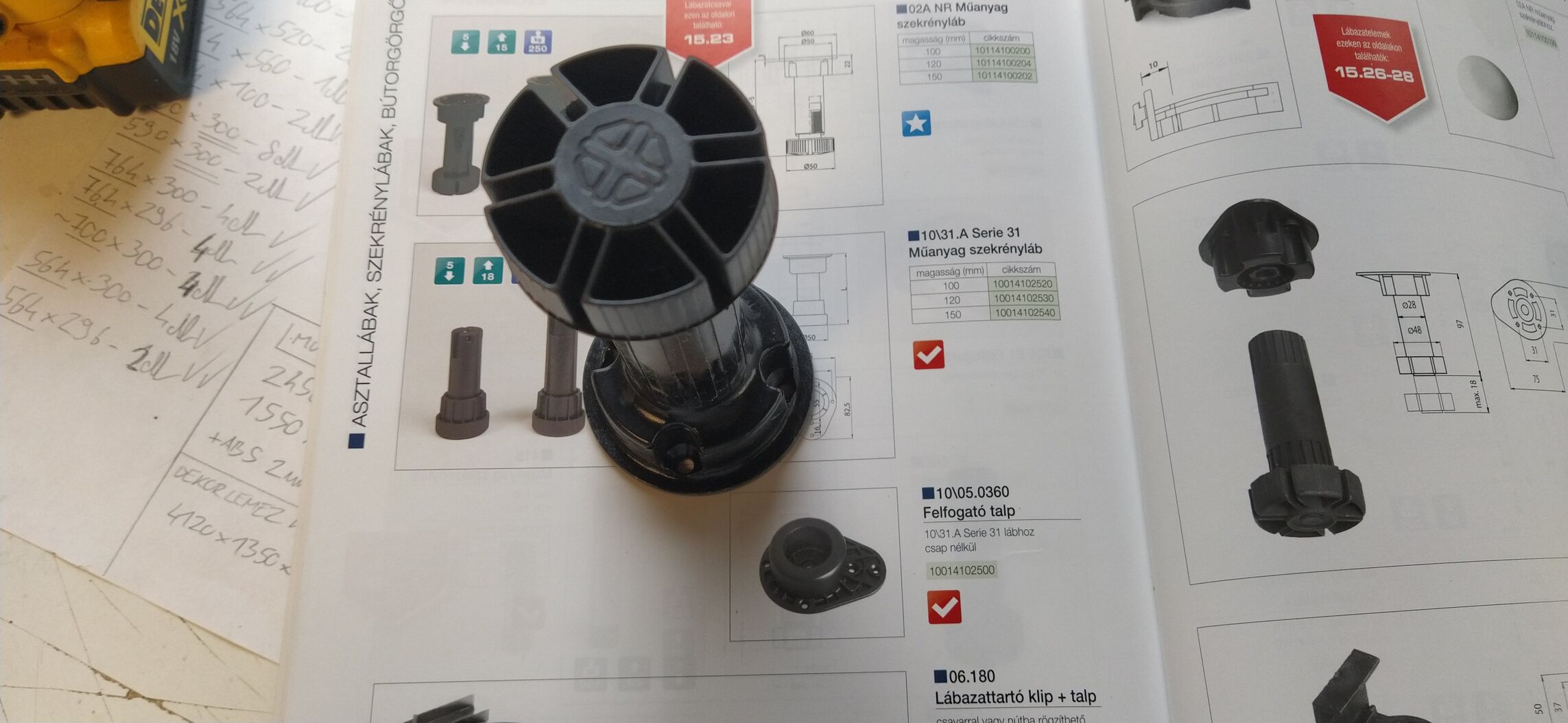

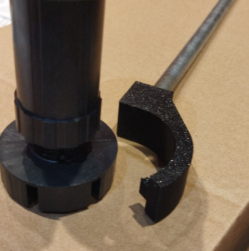

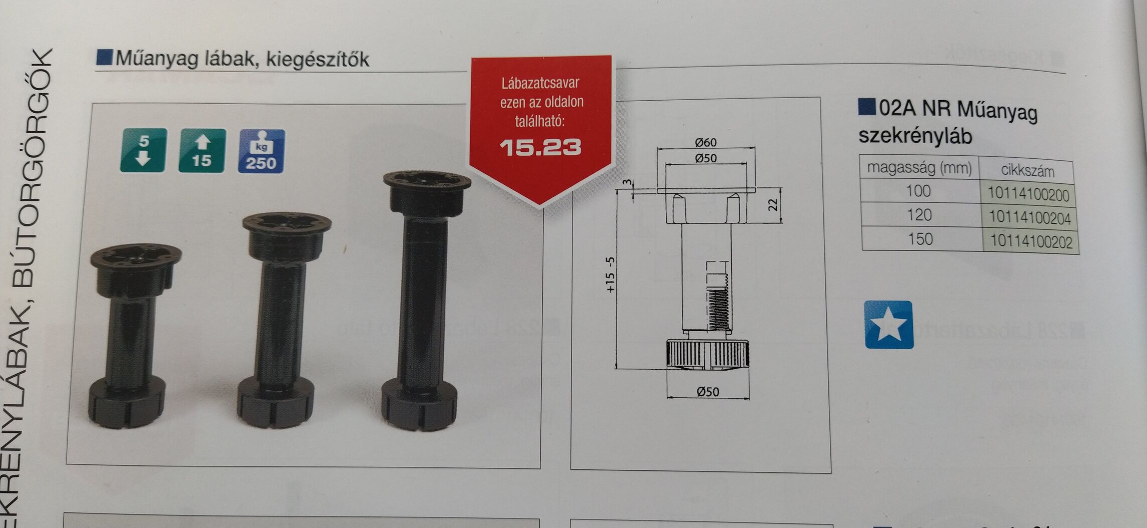

strong állítható szekrénylábhoz tekerő, M10-es menetesszár karral (vagy bármivel ami 10mm átmérőjű) , akinek kell a 3D nyomtató fájl írjon PM-et és küldöm.

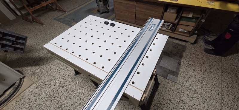

No, megtörtént a keretnek a próba összeszerelése (klikk a képre az
szörnyülködésértalbumért):Az egyik átló sajnos nem adta ki, a maradék meg már nem volt elég, hogy újravágjam, de összességében elégedett vagyok. Nem mondom, hogy nagy kvalitású asztalos munka, de mint első amatőr projektem, szerintem korrekt lett. Építő jellegű kritikát elfogadok.
Még hátravan a háló felrakása, csak baki volt a kapcsozóval, így most várok egy csomagra. Végülis fém szúnyogháló lesz, mert másból egyszerűen nem akartak kis mennyiséget adni helyben vagy olyan áron, hogy nemet kellett mondanom.

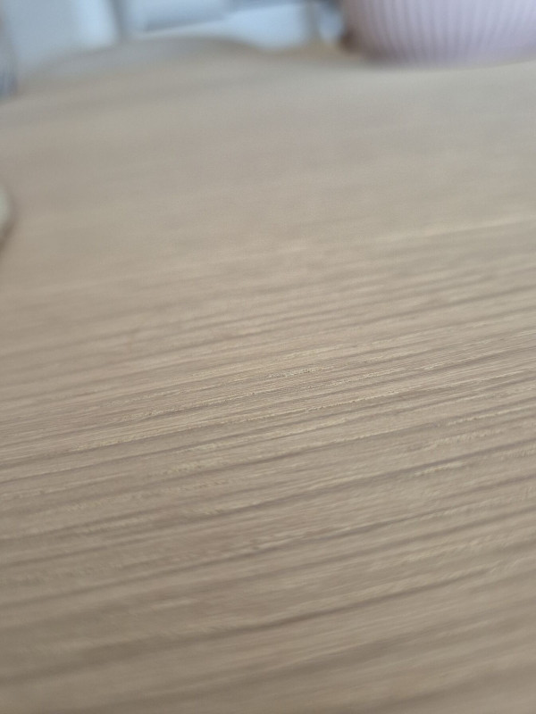

Vettünk 4db kőris színű Lisabo széket a konyhába, és mielőtt összeszerelném, szeretném lekezelni valamivel az ülőkéjét, illetve a háttámláját. Persze gyárilag van már rajta valamilyen réteg, de szeretnék valami tartósabbat (lakk, olaj, pác, stb.):
- amit egy amatőr is fel tud vinni ecsettel;
- legyen matt, vagy "selyemfényű", fényes/csillogó lakkot mellőzném;
- színtelen kellene, bár ezek a felületek kicsit világosabbak, szóval nem bánom, ha kapnak egy hajszállal sötétebb, kicsit füstösebb, dióba hajló árnyalatot.Ti mit ajánlanátok?

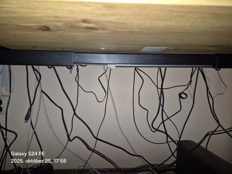

Nem törvényszerű hogy vetemedik (láttam már olyat is, ami egyenes maradt), de van rá esély. Merevítőt azért teszünk, mert nem bízzuk a szerencsére.
Ez a káva ha jól látom 57cm hosszú, így betölti ezt a funkciót, ahogy írod. Esetleg szükség lehet középen is egy rögzítési pontra, illetve kérdés hogy a meglévő furatokban el tud-e mozdulni a csavar, ha szükséges.Ebben az esetben én lehet hagynám a tessauert, és a csavarok közül is csak a 4 sarkit hajtanám be. Majd 2-3 hónap múlva (mikor a fa kiszáradt) kivenném a csavarokat a merevítők egyik végén, és megnézném hogy elmozdult-e a furat. Ha igen, akkor befúrnám az új helyre, és a többi csavart is csak ezután hajtanám be.
Jó esetben már a megmunkáláskor elég száraz a fa, és később nem lesz mozgás, de ki tudja. -

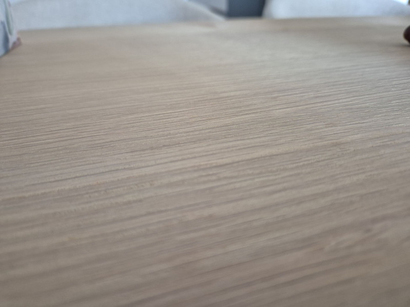

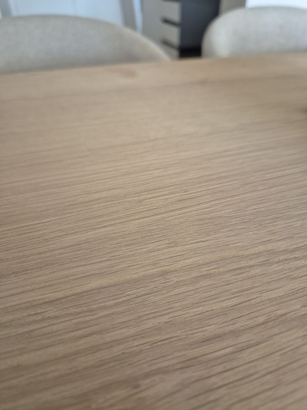

1. Olaj vs lakk: Talán ezt a kérdést tudom zárni magamban egyértelműen. Sötét pác + matt lakkozás lesz amivel tovább fogok menni.

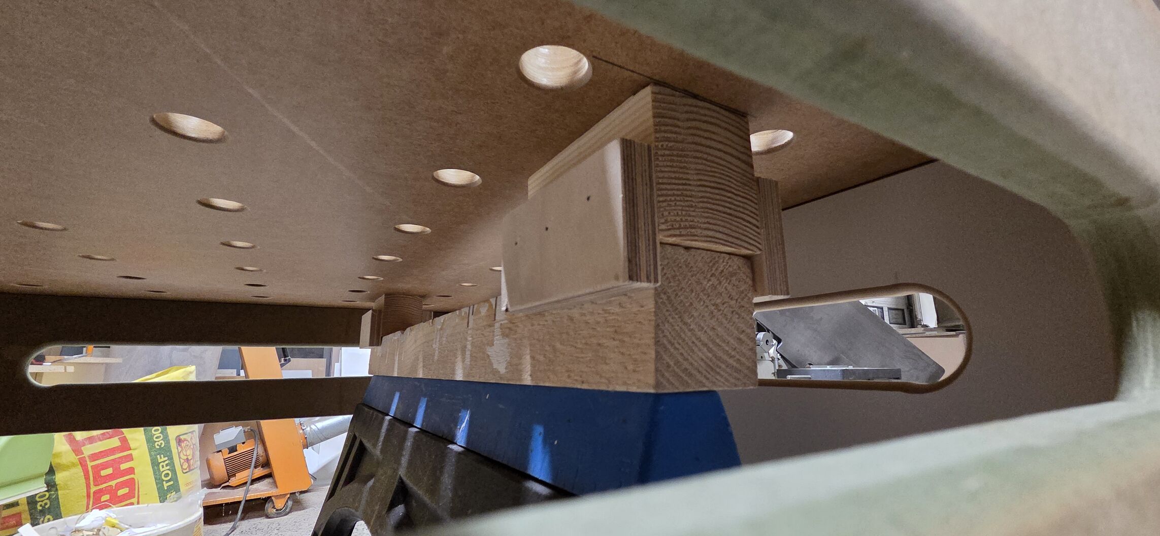

2. Vetemedés és merevítés kérdéskör:
Azért itt egyet visszalépve úgy látom, hogy senki nem kérdőjelezte meg ennek a szükségességét... tehát a merevítés elég fontos és szükséges eleme a lapnak. Ezt csak azért írom le, mert az első ajánlatom, illetve a GPT-s köröket lefutva nem volt extra merevítés.
[A motors láb] rögzítő sínjét megnéztem most, és lehet, hogy ezt hamarabb kellett volna, mert akár ez is elláthatja ezt a funkciót. Az anyag vastagsága 3mm és így néz ki:
De ha tényleg kell, akkor valószínűleg ez a süllyesztett megoldás lesz az ami nekem kell. A funkcionális és tartóssági követelmények mellett nekem annyi fontos, hogy ne látszódjon csak minimálisan.
macilaci78 : Led profil megoldásodról tudnál képet mutatni? Ott azt az infót kaptam, hogy kell alu profil bele, és abba mehet a led szalag, különben kiesik.

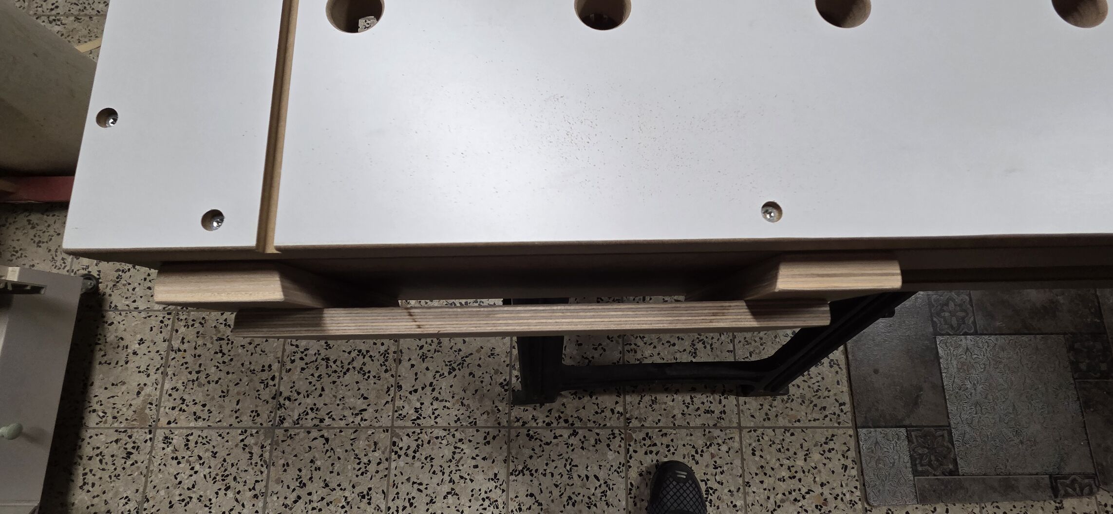

csak a függőleges résznek van statikai szerepe, de felőlem azt tesz bele amit szeretne, akár U idomot is ha az kedves a szívének, ez csak egy minta a megoldásra, a többi a fantáziájára van bízva.

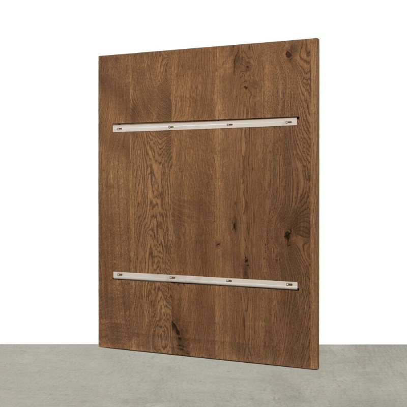

1. Lakk jobb, és szerintem szebb.

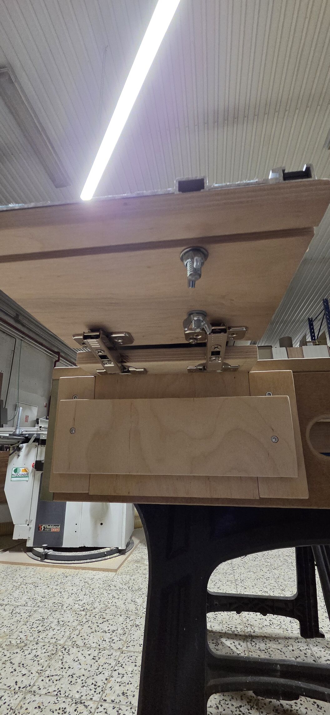

2. 20x80x20x3 U profil lenne jó besüllyesztve, de olyat nem látok.
Amit látok: lapos vas (besüllyesztve): 60-80 mm széles, 10-12 mm vastag. Ára annyi amennyi, a 800-ba belefér. A vasba hosszúkás furatok kellenek, hogy a csavar tudjon mozogni mindkét irányba.
Ha a lábszerkezet keresztirányú kávája elég hosszú (~50 cm), akkor a vas merevítő el is hagyható.3. Lehet hogy nem életbevágó, de inkább Tessauer.
macilaci78
MrSealRD
#69976
T-vast bemarni az anyagba alulról, a függőleges szárat beengedni, a vízszinteset síkba marni. Süllyesztett fejű csavarral, ragasztóval be lehet csavarozni, mondjuk, 5×30 mm-es reisser csavar. És a T-vas anyagvastagságának erejéig (akár 4 mm) lehet bele menetet vágni, amiben a metrikus csavar megáll és tudsz hozzá rögzíteni. A T-vasat horganyoztathatod, vagy szintereztetheted is, vagy az asztalláb takarásában nem is fog látszani.
A fa vetemedik, bárki bármi ígér is. A tessauer anya a fával együtt mozdul, ha lukra fúrod a lapot és a lábat, később egy szétszedés után érhet meglepetés. 20×40 méteres sportpályán padlófüvelyben ültek a kézilabda kapuk, nyári szünetre kivették őket és csak a mobil palánkok voltak felállítva. Nyáron olyat mozdult a padló, hogy kb 7,5 cm-rel került arrébb a parkettába vágott lyuk a betonhoz képest. Hiába mondtuk az ügyfélnek, hogy a 10 cm átmérőlyű lyuk nem lesz jó hosszútávon a 70×70 mm-es zártszelvény lábnak.
Körben bemart ledprofil. Nekem 6 mm mély, 3-4 mm széles nút van még marva a fába, amiben a ledszalagot elvezetem. Passzos, rögzítés nélkül megáll benne a szalag.
Mindegy, hogy lakkos, vagy olajos-waxos lezárás van a fán, pár dologra érzékeny marad. Például a gyöngyöző söröskorsó nyomot hagy rajta, poháralátét kötelező. Feleségem rendszerint folyóvíz alatt tölt magának csapvizet, mindig vizes a pohár alja, múlt héten a lakkos tömörfenyő íróasztalon hagyta így. Már meg sem említem neki, ha Phd-s mérnökként ennyi nem ragad meg a füle közt, minek veszekedjek vele? Majd ha felújíttatjuk, ő fizeti.
Egyébként a fenti T-vasas poént máshol is megjátszhatod. Például egy nehezebb gépházat is függeszthetsz az asztallap alá.
Idő kérdése és a tömör tölgy asztallap is meghajlik akár a saját súlya alatt is, ha az 1,6 méter szélessége csak a két végén van alátámasztva. Ha nem akarsz függőleges lécből merevítőt, akkor lapfeszítőt célszerű beépíteni alulra.

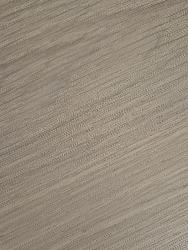

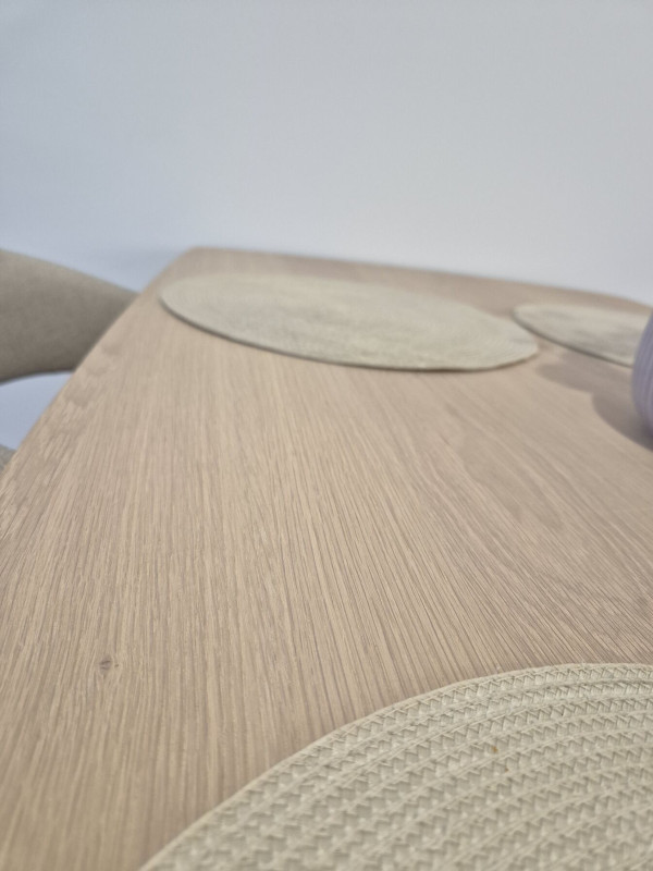

Sikerült egyeztetnem több környékbeli asztalossal is az igényeimről és ahogy az várható volt nagyon eltérő filozófiát képviselnek...
De nem baj, mert elég sok oldalról sikerült átbeszélni a témát és ahhoz képest, hogy "csak" egy asztallap, meglepően nem egyszerű.Amiben végül közös egyetértés és fix maradt, hogy az 1600x700x35 táblásított tölgy az működhet.
A 0. körben kiesett az a versenyző aki a fent részletezett igény leírásomra MDF lapot javasolt meg funért.2 nagyobb téma volt ahol fejvakarás és különbség van a megvalósítást illetően.
1. Színezés - olajozás vs lakk.
Az 'A' asztalos határozottan a pigmentált olaj felé húz. Kikeményítés után nem hagy nyomot állítólag. Folyadékra melegre állítólag érzékenyebb ez a módszer. A 'B' versenyző mutatott pár sötét pácot, illetve matt lakkozást. Ez így élőben látva eléggé tetszett.2. Vetemedés és tartósság.
Az 'A' asztalos eleinte fejelőlécet akart, de nem szerettem volna ha az asztal két szélén keresztbe futó szálirányú toldás van. Itt végül ezt elvetettük, és ha jól figyeltem akkor abban maradtunk, hogy a 600mm-es táblát meg tudja venni, amit 700mm-re bővít, és ez így önmagában a 35mm-es vastagsággal tartós lehet.

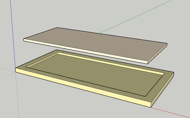

A 'B' asztalos azt mondta, hogy 2-3 korábbi tölgyes munkája alapján azt javasolja, hogy a motoros láb rögzítőjével párhuzamosan az asztal 2 szélétől X cm-re befelé egy vas profil merevítést alkalmazzunk. Itt alapvetően volt 3 módszer is terítéken. Volt egy fa alapú megoldás is, de az elég körülményes kivitelezés oldalról. A szögvas verzióból volt 2, az egyik a klasszikus profil egy oldalán keresztül csavarozás és a másik oldala "lelóg". Illetve egy olyan megoldás is felmerült, hogy a profil formájának megfelelően egy süllyesztett bemarás készül és így kevésbé vagy egyáltalán nem látszik alulról a profil.

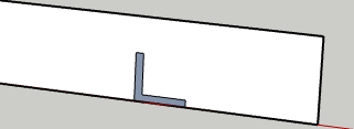

Ha nem is jól írom le, de ez volt az illusztráció:
A kép nyilván nem méretarányos.
3. Volt még egy téma amiben eltérés volt. A csavaros rögzítésé pontokban ilyen tesaure anyát javasolt 'A' szakember. Mert azt kértem, hogy legyen a szétszerelés esetén védve az ellen, hogy újra összerakom akkor a menet tönkremegy amikor újra összerakom. 'B' asztalos szerint fölösleges. Tölgyfával nem sok esély van ilyenre...
Mit gondoltok a fentiekről? Próbálok dönteni, de elég nehéz...

Igaz,ez a téma korábban is felmerült és akkor is falcoláspárti voltam.
Igazából láthatod,hogy felesleges munkát csinálsz magadnak ,ha az én tanácsomat követed.
Ezt elismerem
,de nem érzem akkora +munkának,hogy ebből gondot csináljak, hiába logikusabb @liszi70 megoldása.
Ez kicsit arra a fel/meg-oldhatatlan vitára emlékeztet,hogy vajon érdemes-e a 0,4-es ABS-nek kicsit megtörni az élét?.Az asztalosok nagyobbik fele baszik rá, szerintem igénytelenség,de mindenki úgy érvényesül,ahogy akar,majd a piac eldönti a sorsunkat... -
ViktorSz
liszi70
#69964
Igen, nyilván önszopatás,de valamiért hajlandó vagyok rááldozni +5 percet,mert szerintem"nem úgy a jó"...

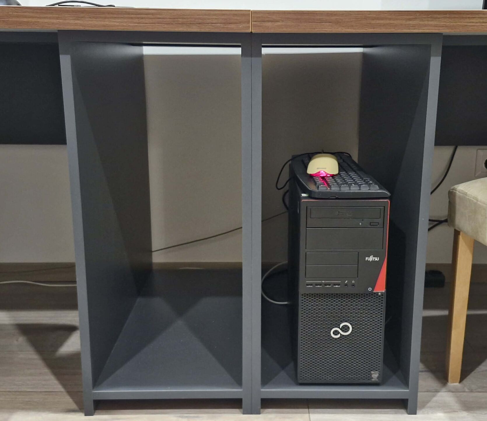

ezt valaki magyarázza meg nekem, hogy a lábra pattintható klipsz síkja miért kell hogy belelógjon a felső konzolba?

Hogy új szempontot adjak, a vizszintes osztó feletti átlós merevítésnek ebben a formában csak esztétikai szerep juthat (ha tetszik neked). A két merevítőnek párhuzamosan kell futnia és nem szimetrikusan. Minden esetben pánt oldalon alulról fut a zár oldali felső sarokba. Így nyomásnak van kitéve az alkatrész, ellenkező esetben pedig húzásra.

Bútorlapból készült szekrény, asztal, komód vagy bármi alá, aminek nincs külön műanyag lába szoktatok öntapadós csúsztatófilcet rakni?

A szegletvasat elég egy oldalról rakni, de ha bombabiztosra akarod, és két oldalról teszed, akkor nincs gond a szemben lévő csavarokkal, ha néhány mm-el eltolva teszed fel egymáshoz képest. Nem kell átmenő csavar.
Az átlós merevítőléc végeit szögre kell vágni. Egy egyszerű kézi illesztőfűrésszel is könnyedén kivitelezhető. -
