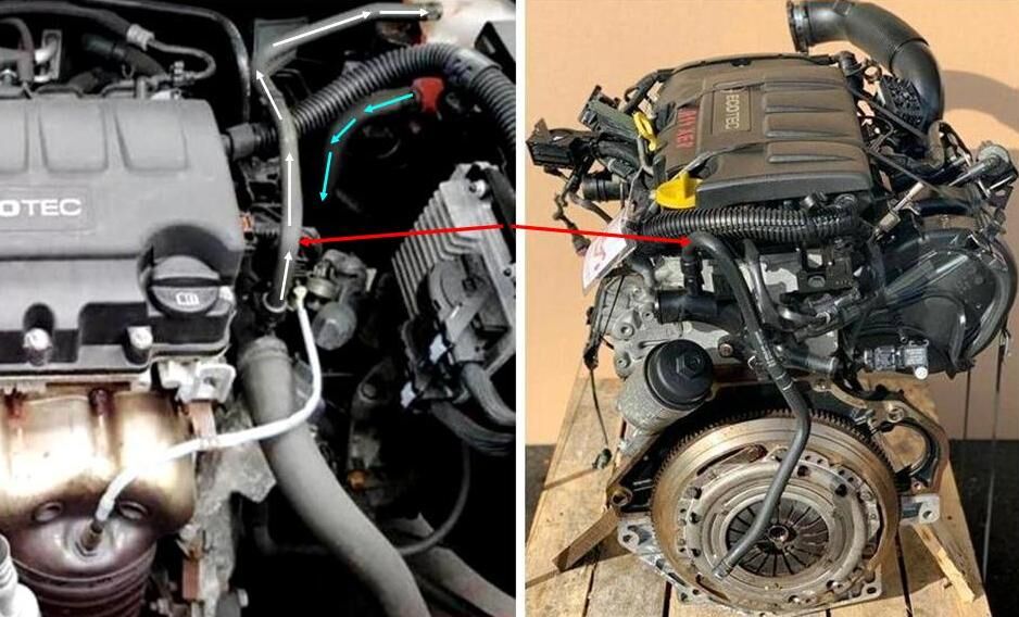

Tamagocsi123 #101315 üzenetére
Cseréld meg a két jeladót, és kiderül, hogy rossz e.
Bugyborgó hang nekem, és mindenki másnak van, csak eddig nem vetted észre. Hasonló hangot hallani, ha egy félig töltött pohárba öntesz vizet. A pohárból is hallani a csobogó, bugyborgó hangot.Autó beindít, a vízszivattyú nyomja a hűtővizet, mivel a termosztát zárva, a kis hűtőkörben kering a hűtővíz. ilyekor a hűtővíz egy vékonyabb csövön a tágulási tartályba vezetődik vissza. Ennek a visszavezetett víznek van hangja.

Tamagocsi123 #101313 üzenetére
A hűtővíztartály sapiját fogd meg egy vastag ronggyal, és óvatosan!!! lazítsd meg. Vigyázz, mert a túlnyomás miatt levegő fog kijönni belőle, és megemelkedik a vízszint, és ki is spriccelhet a forró hűtővíz belőle. Az is lehet, hogy a sapi nem jól működik. Nagy a túlnyomás, de nem engedi ki, ezért bugyborog.

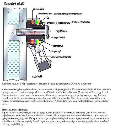

cappa72 #101245 üzenetére
Ismerem a gondod, elmondom én mit tennék.
- Kíváncsi vagy a főtengely jeladóra. [kép] de ezzel nincs gond, nem kell macerálni, jól működik.
- Gyújtásrendszer rendben. Ha gond lenne, azt észrevennéd, és hibakódot is dobna.
- Maradt a kopogásérzékelő. Szerintem ezzel kell molyolni.
A működéséről összedobtam az "okosomból"az infókat.Így működik
Nekem a leírtakból az ugrik be, hogy túl van húzva a kopogásérzékelőd, így a szenzitív tömeg túlfeszíti, érzékenyebbé teszi a piezzokerámiát, ezért már kisebb motorrezgésre is nagy feszültségváltozást hoz létre, amit az ECU már nem tud a gyújtásidőzítésen módosítani, szükségállapotba teszi a motort, és dobja a hibakódot.
Mivel a helyzet csak jobb lehet,, és úgy is alábújsz az autónak, lazítsd fel a szenzort, és elsőre csak olyan erővel húzd meg a csavart, hogy ne legyen képes mozgatásra elmozdulni. Jöhet a próbakör, változik e valami. Újra alábújsz, csavart közepes erővel meghúzni, próbakör. Ha még mindíg semmi változás, olyan erővel meghúzni, mint amit a bontáskor éreztél.
Ha semmi változás, utána kell járni, hogy a vezetékek részleges szakadása milyen hibatüneteket okozhat.(én nem tudom -

Tamagocsi123 #101310 üzenetére
Magától légtelenít, a tartályban lévő hűtővíz szintet kel ellenőrizni. A termosztát kezd úgy működni ahogy kell, csak a rövid táv miatt még nem kellett neki több hideg hűtővíz. A műszerfali vízhő mutató így működik, nem a valós, csak megközelítő értéket mutat.Ha gubanc van azt mutatja:[kép]
Tamagocsi123
Ja és elvileg légtelenítettem a rendszert a termosztát csere után mégis hallok ilyen kotyorgó hangot menet közben, Fűtés van , elvileg magától is légteleníti magát a rendszer ne lehet hogy mégse?
