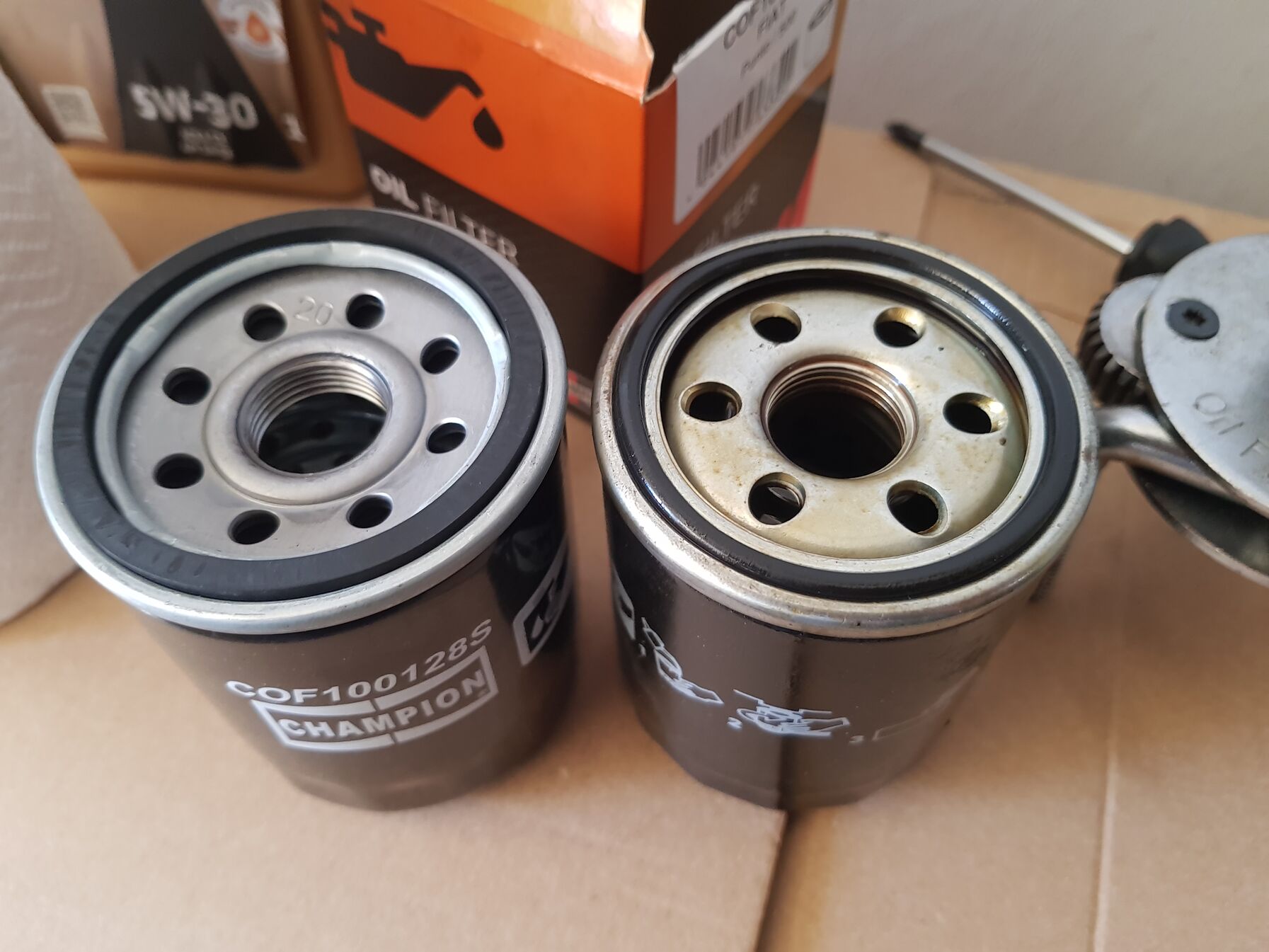

#8369
Mondjuk ebben nem értek egyet.
Igen, szigorúan kézzel szabad ráhúzni levenni meg olajszűrő leszedővel.
Amit kézzel le tudsz tekerni az szarul lett felrakva vagy ilyen szar a szűrő mint amit felraktam.
Az volt ezzel a baj,hogy a gumi épp hogy összenyomodott már felfeküdt a fém perem a blokkra.
Jobban ki kéne állni a guminak a szűrő síkjából. -

#8369
Yep, a Honda gyarin is domboru van (Purflux 15400-RBA-F01), a lapos meg az utangyartott megfelelojen (Purflux LS350). Ez utobbi ugy altalaban is rosszabb minosegu, a biztonsagi szelep is szetesik neha, mig a Hondanak gyartott darabban soha.
molnarpeter
MasterMark
#8369
Talán a kisebb felfekvő felület miatt lehetett könnyebb letekerni
Ha silányabb anyag volna, akkor inkább duzzadt volna szerintem a tömítés. -

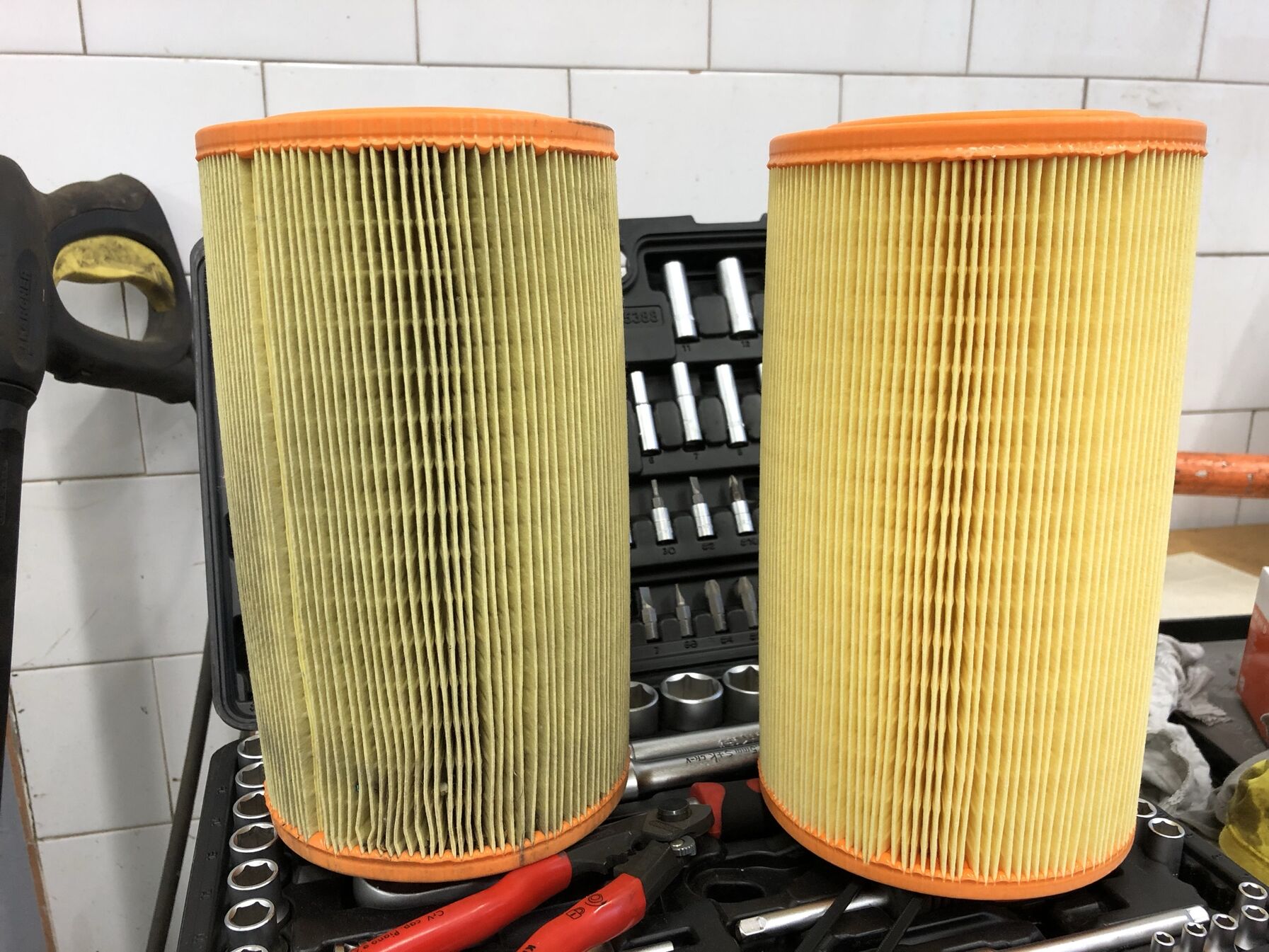

Rocky975
A képen két azonos cikkszámú champion szűrő van.
A jobb oldali volt bent ,simán kézzel lecsavartam pedig tutira meg szoktam húzni.
Ez domború gumis megoldás nekem nem tetszik, a gumi alig emelkedik ki a szűrő síkjából.
Csoda, hogy nem folyt.
Ezentúl figyelni fogok rá, hogy csak lapos gumisat vegyek. -

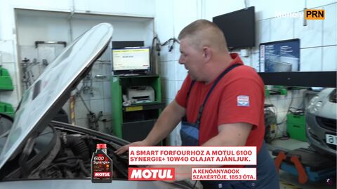

Egy kis csámcsogni való.
#totalcar #műhelyprn

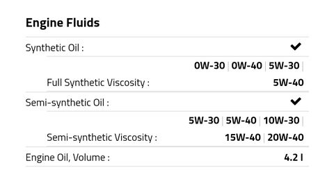

Ennyiért szétrohadt Swiftet kapsz - Smart Forfour 1.3 – 2005.
Ezen az ajánláson megakadt a szemem, mert elvileg valami japán Mitsubishi motor van benne.Motul 5w40 és 10w40 olajakat ajánl.
Castrol már 5w30tól 15w40ig ajánl!![;]](//cdn.rios.hu/dl/s/v1.gif)
Mobil1-et akartam, de ott nincs Smart.
Nem ismerem a Smart-okat, de a japán motorokba általában vékony olajak kellenek. Vagy ez valami kivétel lenne?

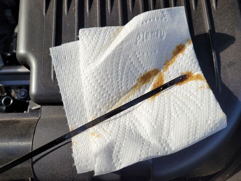

Azon gondolkodtam megpróbálom kövi olajcserére motul specific 0w-30-at. 1.6 bse. Mostanában jó sok pályázás volt, 3900 km után 0 olajfogyi. Ugye motor felújítás, 1500 km bejáratás kímélés, most ez a +3900 jó sok pályázással. Viszont van napi szinten is városi indítgatás.
Amúgy így néz ki az olaj, ez most LM Toptec 4200:
Amikor zabálta az olajat 500 km után fekete volt.
