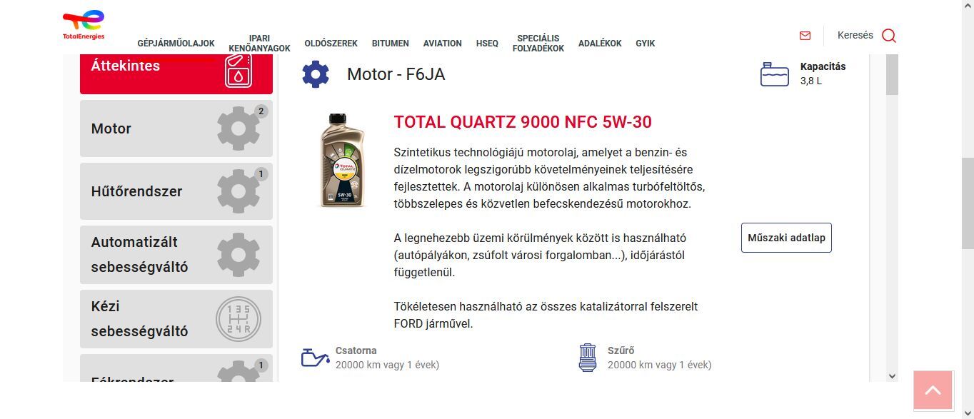

Rákerestem az adatlapjaikra, beteszek képeket róluk. Ha valaki van ideje és türelme és elemezné vagy mondana véleményt azt megköszönöm. Kíváncsi lennék, mennyire hasonlóak vagy éppen eltérőek az adatok. Nekem nem sokat mondanak ezek az adatok ...mert nem értek hozzá.
Garázs szomszédom a Ford Focusába csak és kizárólag a linkelt Fuchs olajat használja. Szerinte az a legjobb az autónak. Elég sokat jár vele, külföldre is, tehát van autópálya használat is és éves 16 ezret átlagban.
MOTUL 8100 ECO-NERGY 5W-30---- [kép]
Total Quartz 9000 Future NFC 5W-30--- [kép]
Fuchs TITAN Supersyn F Eco-DT SAE 5W-30--- [kép]
Eurol Fortence 5W-30---- [kép] -

"...Az előző szerelőm tavaly átállt az Orlen olajra, mondván, ő arra esküszik (nekem is azt töltött utoljára, 1000Ft/liter), amit egy-két hónap után le is cseréltettem (miután itt sok mindennek utána olvastam).."
Ennél már csak egy "jobb " olaj van, az A.Z. Meisterteile (Antal Zombori-Unix) olaj. Ezt is a lengyel illetőségű PKN Orlen (a lengyel MOL) gyártja mint ahogy az Orlen olajat is.
Jenne
Régebben találtam egy olajos fórumot, már nem tudom melyik volt, ott olvastam a Mannol olajról.
Hát nem igazán kapott dicséretet. Használ valaki ilyen olajat? Tényleg annyira rossz lenne?
Mondjuk az ára az eléggé baráti. -

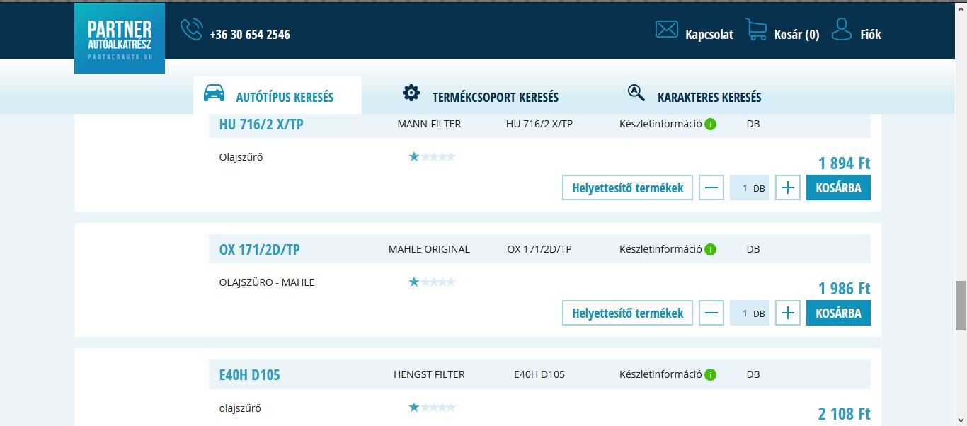

Jelenleg az autóban (Fiesta 2006 1.4 TDCi) az olajszűrő MANN-FILTER: HU 716/2 X/TP.van,de hamarosan csere esedékes.
Helyette a MAHLE ORIGINAL: OX 171/2D/TP szűrő az megfelelő? Méretben és minőségben?
Aktívszenes utastérszűrőből a Filtron vagy a Sofima az mennyire jó márkának számít? Lehet ezekből betenni? Most Hengst van az autóban.
Köszi előre is a válaszokat. -
