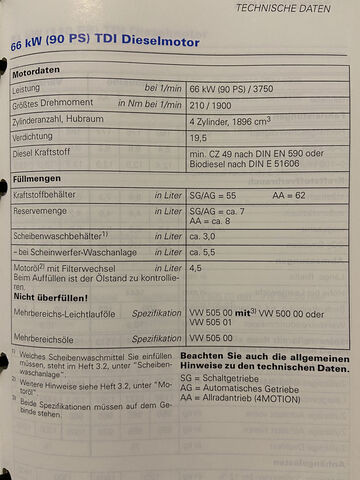

Megnéztem az álmoskönyvében és ezt találtam benne:
Elbizonytalanodtam, hogy miért ajánl VW 505.00-át és VW 505.01-et is (német nem az erősségem, fordító sem segített nekem)?
Viszkozitásról nem szól a könyv. Viszont 505.01-ből csak 5W30/40-es olajok vannak, míg a 505.00-ából van többféle. Ennek fényében mit javasolnál?
Jelenleg Mannol 5W40 van benne, pontos típust nem tudok mondani sajnos.
