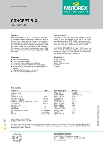

Teljesen véletlen botlottam bele a Motorex olajba, eddig nem ismertem a svájci márkát. Használt már valaki esetleg bármilyen Motorexet? Főleg motorkerékpár olajokban jók, de már szgk-hoz is van választék bőségesen.
1.8-as Civicbe ezzel szemezek, jó paraméterei vannak: Motorex Concept B-XL 0W-20

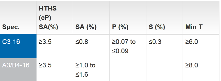

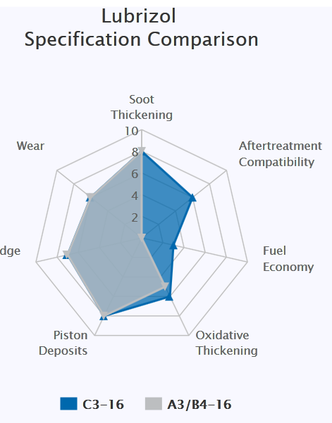

#6312
Abból a szempontból pont semmi
hasznaértelme a C-nek. Azaz a3/b4-hez képest c3-nak nincs értelme, c4-nek sem, c1 és c2 meg pont ugyanolyan, mintha a5/b5 lenne. Szóval üzemanyag megtakarítás miatt A-ról C-re váltani általánosan nincs értelme, ha meg az a cél, akkor eredetileg A3 előírás esetén A5-re lenne. De attól lejjebb jelenleg hivatalosan nincs, ha a5 a gyári, akkor csak olyanra válthat, aminek már nincs is acea minősítés. Az A1 volt '12-ig. Persze egy 2,6-2,8-as hths-ű olaj létezhet, ha nem is kap acea A vagy C minősítést, csak api-t meg ilsac-t, de A5 illetve C1, C2 csak 2,9 vagy afölött lehet. De afölött meg már nem kifejezetten a takarékosság van. -

szimi57
#6301
Amennyiben a gépjármű használati utasításában kifejezetten szerepel hogy az A mellett a C olaj használata is megengedett.
Ne felejtsük el, hogy az autóba gyárilag előírt A helyett C olaj használata jellemzően alacsonyabb TBN-t, alacsony szulfáthamut, ergo alacsonyabb savasodás tűrést, és alacsonyabb DD adalékolást is jelent. Ha biztosan tudjuk, hogy a használat során minimális lesz a savképződés, és -szennyezés, valamint eleve alacsony a motor korom és részecske képzési hajlama, kevés lesz a hidegüzem, a hidegindítás, és lesz mindig lehetősége a motornak és az olajnak tisztulni, akkor minimális előnyért a károsanyag kibocsátásban, elkerülhetők a hátrányok a fentiek terén. Ellenkező esetben semmit nem nyerünk a károsanyag oldalon, és veszítünk a többi téren.
Olyannal én ritkán találkozom, hogy egyszerű 3-way katalizátoros autó katalizátorának azért lett volna baja, mert az eredetileg is előírt A olajjal járt normál üzemben(vagyis rendszeresen fel tudott melegedni a motor is és a katalizátor is működési/üzemi hőmérsékletre) A többi egységre semmi más pozitív hatása nincs a C olajnak.Gyárilag C előírás esetén természetesen a C olajat kell használni.
