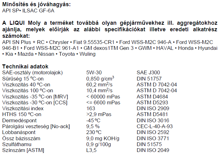

- A 2. éve használt Motul Eco-Lite 5W-30 (Dexos1 Gen3)
- Liqui Moly Special Tec DX1 5W-30 (Dexos1 Gen3, kicsivel grágább csak a Motulnál)
Az LM-nél a HTHS kicsit alacsonyabb, a TBN meg az LM oldaláról letöltött doksi szerint csak 7,5, a Sulfate ash viszint 0,9. Létezik ez, vagy elírás?
Sokan az LM ilajat tartják a csúcsnak, igaz ez, érdemes lehet áttérni?Amennyiben megtennéd, hogy kicsit szájbarágósan megindokolnád a válaszaidat, nagyon megköszönném, úgy talán Én is megértem.
Köszönöm, TommyY

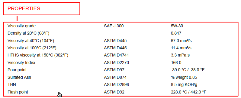

Amennyit okosodtam itt a fórumban, az S-Cross-hoz talán nem kell nagyon magas HTHS.
A Motul Eco-Lite is 3.3-as. Mivel a Mobil 3000 D1 is hasonló sűrűségű, gondolom, hogy az sem lehet sokkal kevesebb.
Egyébként meg az is említésre került itt régebben, ha alacsony HTHS igényű autóba magas HTHS képességű olaj kerül, a motor összetöri az olajat.
Még várok egy kicsit, aztán lehet, hogy hónap végén megrendelem a Motul X-Clean EFE olajat mindkét Suzuki autónkba (papíron van Suzuki minősítése), aztán majd beszámolok, hogy lesz-e csörgés, vagy torpanás.

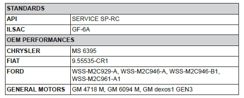

1.4T S-Cross autóba (nem hibrid) melyik olaj a jobb, a Motul Xclean EFE 5w-30, vagy a Motul Elo-Lite 5w-30?
Jelenleg Eco-Lite van benne, de pl. a Suzuki Barta Xclean EFE olajat használ hozzá, mióta az EcStar-ral gondok vannak.
Főként az adalékolás szempontjából kérdezem.

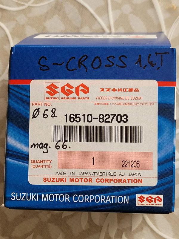

Én pl. megvettem hozzá a helyi Suzuki szervizben a gyári olajszűrőt 6500Ft-ért (elvégre az a lelke az egésznek), aztán majd idővel átállok Mann-ra.

Én most vettem bele gyári légszűrőt 3 év és 22000km után. Ahogy Gyöször is megmondta, érdemes megvenni bele a gyárit, mivel a többi nem passzol teljesen (neked kevés km-nél kár is kicserélni, az enyém is egész tiszta volt).
Olajszűrőből megvettem a gyárit 6000Ft-ért. A váltóban érdemes olajat cserélned? A fekolajból kell legalább 1 liter (pl. Motul DOT4 LV), mivel az végzi a kuplungolást is, így jó nagy a tartály (a Splash-ben most cseréltem, átszivattam közel 0.5 litert).TommyY
