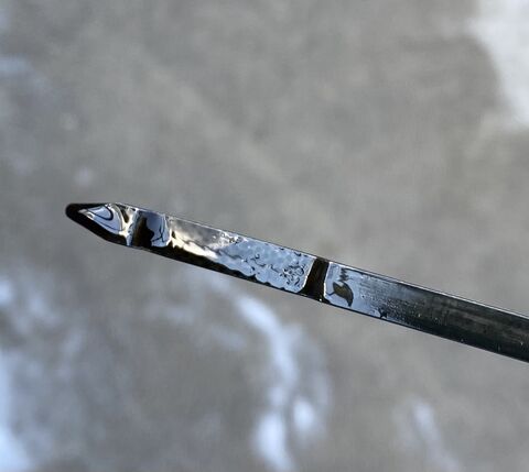

Gondoltam rá, de a pálca felsőbb része ahol nincs direktben olaj, is elég maszatos/sötét.
Szóval törlést kérek egy fehér papírral
Kipser érdekében remélem, hogy én tévedek. Szép képek, a Te pálcád (ami az autódban van) sokkal tisztább!!!
A (régebbi) TSI/TFSI valóban nem a legjobb konstrukció, de ha gazdája van nincs probléma. Nekem pl. 0W30-ból se zabál semmit.

"Amúgy jól értettem? Ez egy TFSI? Szerencsére még nem láttam ilyen autóból kihúzott pálcát/leengedett olajat /remélem, hogy soha nem is fogok/"
Be lehet ám szarul is fotózni a nívót, lásd:

Nyugodtan túl lehet tölteni 1-2 decivel. Erre azért számolnak a gyártók. Vannak típusok ahol márkaszervizben is túltöltik mert tapasztalták, hogy kb. úgy bírja ki/ér le minimumig a periódus végére mert a féleszű user úgysem nézi. Az más kérdés, hogy minimum környékén szerintem már rég meg lehet b@szni az egészet. A legnagyobb kárt nem ezzel a túltöltéssel hanem azzal tetted, hogy csak akkor öntöttél bele mikor világítani kezdett. Ez azért a minimum lenne hogy az ember minden tankoláskor benéz a motortérbe. És ezt most ne vedd leb@szásnak meg nem is tanmese stílusban írom, csak úgy szólok. Ettől függetlenül én a reggeli/első indításkor hidegen mért maximum szint híve vagyok. Amikor bemelegszik így fölé is megy kicsit. Régebbi vw pálcák voltak marha jól megcsinálva 2 maximum volt. Ha az ,,alsó" maximum alá esett a szint akkor lehetett bele önteni, ha a 2 maximum között volt akkor nem szabadott bele tölteni (melegen oda állt be), minimum körül pedig értelemszerűen kötelező volt feltölteni.
Amúgy jól értettem? Ez egy TFSI? Szerencsére még nem láttam ilyen autóból kihúzott pálcát/leengedett olajat /remélem, hogy soha nem is fogok/ de b@sszus véleményem szerint ez a mocskos fekete olaj egy dieseltől is sok lenne. Értem, hogy már ez is kormol de könyörgöm tippre ez nem volt az év vétele. A típusban jártas fórumtársak persze nyugodtan cáfoljanak meg de viszonyításként szerintem Faterom 1.4T Suzukijában az olaj a periódus végén is max őzbarna.

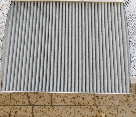

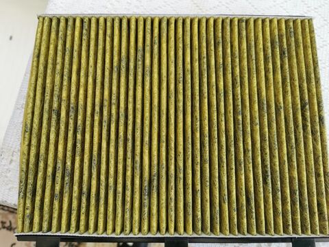

elképzelni, hogy kiszűri a dízel füst vagy akármi szagát .

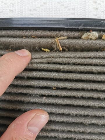

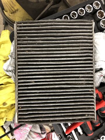

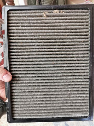

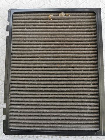

Pedig de, a Mann FP tényleg durva cucc.
Én se hittem el, amíg ki nem próbáltam.(#8103) polonic Nagyon buzik lettek, spórolnak!
Opel J nek is elhagyták, de a VW nál is a körbe keretet.
Itt írtam róla [link]
Elégedetlen vagyok..Ugye az emberek leszarják, nem is érdekli őket, és nem is értenek hozzá.
Kihúzza, betolja kész.
És hót por a tiszta oldal.. Mint nekünk volt
Hengst be bízok.. -

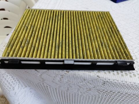

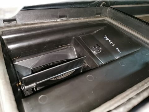

Vicces amúgy, nekem most aktív szenes würtemberg van bent. Szerelő barátom csak úgy a kezembe nyomta rakjam be ha akarom. Masszív, van körbe szivacs , paszentos mint állat. Gondoltam egy próbát megér ingyen. Nincs neki 2000 ft…. Most azt nem tudom pollent, ilyesmit mennyire szűr meg a nagyokhoz képest, de nem érzek semmi különbséget.
polonic
Nekem meg elegem lett szerintem a Mann FP szűrőből. Nincs keret rajta, így nem szorosan illeszkedik a helyére és mellette be tud jönni a dzsuva.
Visszatérek a gyári szűrőhöz, azon van keret, aktív szenes is. -
