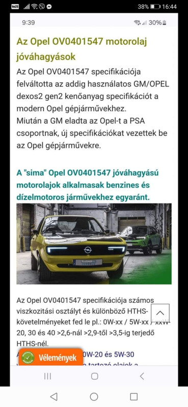

Asbee
Qru
A Dexos az a GM saját előírása, és úgy épül fel, hogy az összes motorolaj szabványt (ACEA, API, ILSAC) közül a vizsgált tulajdonságot tekintve a legszigorúbbat is tudnia kell (vagy túlteljesítenie) + pár extra tesztet is amit a GM előír még.
Dexos 1 gen2 az ILSAC-5-re épül
Dexos 1 Gen3 az ILSAC-6-ra épül.
Dexos 2 az meg a ACEA C3-ra.Szóval neked csak a megfelelő Dexos-t kell nézned a többi szabványt elhagyhatod.
