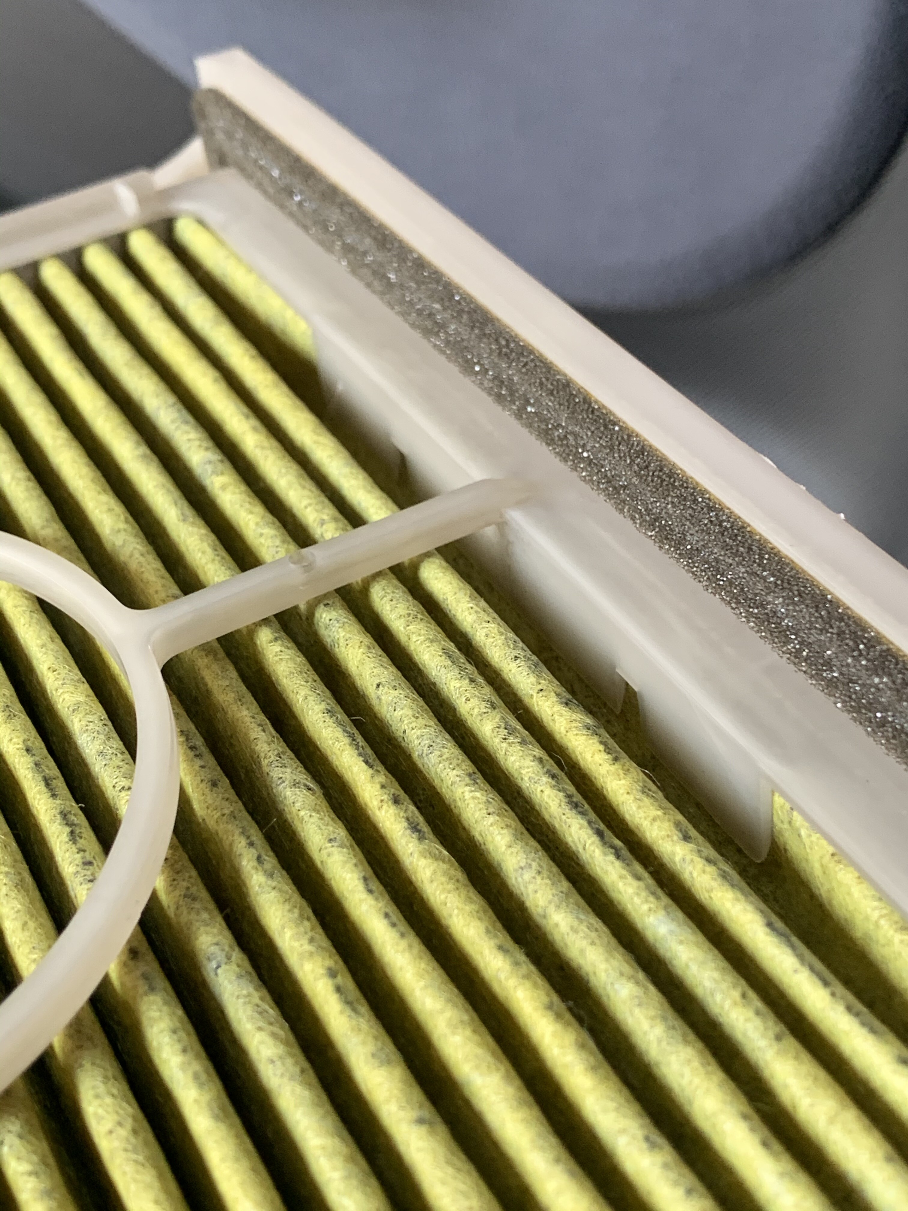

norrberth
polonic
#8807
Igen hogy mondod [link]
(#8809) focvis Szedd ki a pollenszűrődet.
Lámpával meg tükörrel nézzél szét lentebb.Nem zárnak ezek úgy ahogy kéne.
Mellette megy át a szűretlen levegő.Pl ott a havernak az A4 Audi, jobbos lábtörlőnél felfele be kell gyűrni a helyére.
Hót redva.Minap cseréltem Renault Clio 3 ba.
Tiszta retek volt a szűrt oldal.
Egyszerűen nem zár. -
polonic
Renault. Nincs képem róla jelenleg. Csak amikor cseréltem és kivettem a gyárit, akkor láttam rajta. Nehezen is jött ki. Nekem is mann FP van egyébként, már a harmadik. Van valami vékony kerete a szűrő lapjaira merőleges oldalakon. De a másik kettőn semmi, csak úgy maga a szűrő anyaga van ott, és ennyi.
Legközelebb gyári megy vissza szerintem. -
