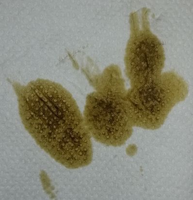

Ma kapott friss olajat és szűrőt a gépezet (1.7DTI Corsa), 7000 kilométer után is ilyen volt az olaj a mociban:
Nálam a km amúgy nem teljesen mérvadó, mert télen a fűtés, nyáron a klíma miatt szokott járni álló helyben is a motor.

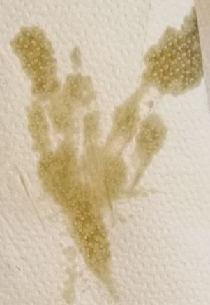

Lecseréltem az olajat és elég durva azért hogy néz ki 7000 km után is az olaj. A képek az olajcsere előtt készültek:
Itt pedig a leengedett olaj: [link]
Dízelmotorhoz képest nagyon szép. Ráadásul nálam elég sokat jár a motor álló helyzetben is (nem szeretek fázni és megsülni
), szóval az üzemidő akár többszöröse is lehet az olajban. -
[CS]Blade2
#11649
Piros az is, csak sötétebb, mint a friss olaj. Amúgy ez egy cvt váltó olaja, aminél jóval nagyobb a használódás illetve az olajba kerülő, fémek kopásából származó idegen anyagok.
[CS]Blade2
#11647
A váltóolaj nem feketedik be, mivel nem találkozik égéstermékekkel.
