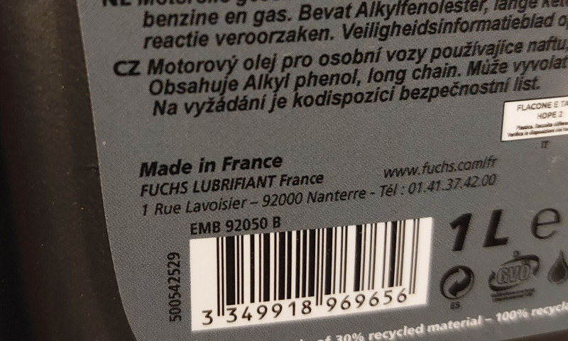

Még annyi jutott eszembe, hogy megkérdeztem ezt a Fuchs olajat mert kicsit furcsállottam azt a dátumot ami rajta volt. Pultnál az emberke megnézte a számítógépen és azt válaszolta, hogy a múlt héten jött ez a Fuchs olaj, kedden (február harmadikán)
Végül majdnem mindegy is, mert már tudom hol fogom megrendelni, 2025 07 gyártási dátummal.
Csak hát jobb lett volna ha itt is van és nem kell rendelgetnem. -

Láttam a korábbi hsz-edben is, és tényleg semmi bajom a Fuchs termékekkel. Személyesen ismerek fórumtársat aki ott dolgozik, őszintén dicsérte.Olyant veszek, ami (1.) a bevált beszerzési forrásomból elérhető és (2.) egyben megbízható gyártmány (pl. Mannolt nem veszek a "bizalmi termékek" közül).
