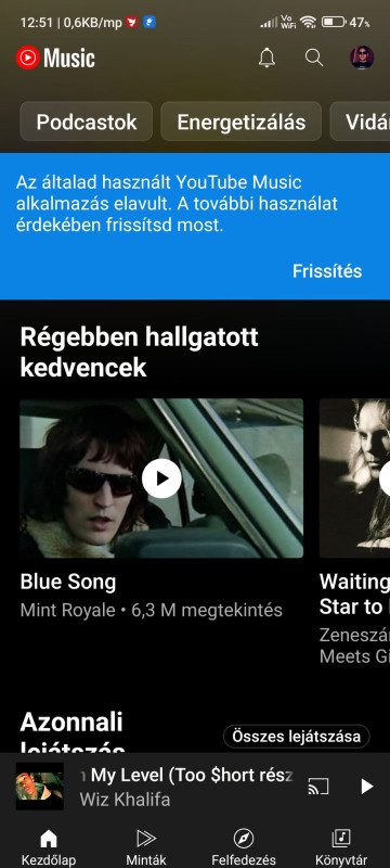

Feltettem a legújabbat és ennél is dobja az üzenetet. Lefuttattam a virustotalon az apk-t, de 0 vírus találatot mutatott.
Sátán44
vacs
zeon.hu
Sátán44
Másnak is jött ilyen üzenet?

Revancednél nálam a következő a helyzet:
A videók 1 perc után lebutulnak 360-480p-re, azt hittem a nettel van baj de nem, kiprobáltam mindent.
Felraktam az eggyel korábbi verziót amit a revanced managerből visszanéztem azzal sem javult meg.
"Hamis Videó streaming" vagy "Spoof video streams" -el megy eleve egy ideje csak, azon belül az android vr mód.
App reset sem segít ezen.Nálam a revanced szépen teszi a dolgát.
Kis idő elment vele mire ai -val az összes beállítást átnéztűk,mert volt pár probléma ,de most teljesen rendben van.Ezért is csodálkozom ,hogy sokszor morphe frissítést emlegetnek a topikban , új verzió , ilyen javítás ,olyan javítás , ez a revanced meg vagy 4 hónapja megy ,mindenféle piszkálgatás nélkül. Persze az elején valóban gatyába kellett rázni a konfigját.
Hatvan9
Tudom hogy sok lehetőség van de mi az ajánlott legjobb Youtube revanced alternatíva?
Háttérben történő lejátszás, egyszerű videónézés jó minőségben, jó üzemidővel.
App reset sem segít ezen. -

Mondtam en olyat, hogy kotelezo frissites..? A lejatszas altalaban nem a MicroG miatt torik el.
vacs
Ez a kötelező frissítés mégsem kötelező??
Munkatársnak tegnap le akartam frissíteni, de mondta hogy nem fontos, mert működik a Morphe.
Szombaton neki is kiirta, nem is tudott videókat nézni, de vasárnap már működött és nem volt baja a 7.2 MicroG-vel sem.
Érdekes. -
