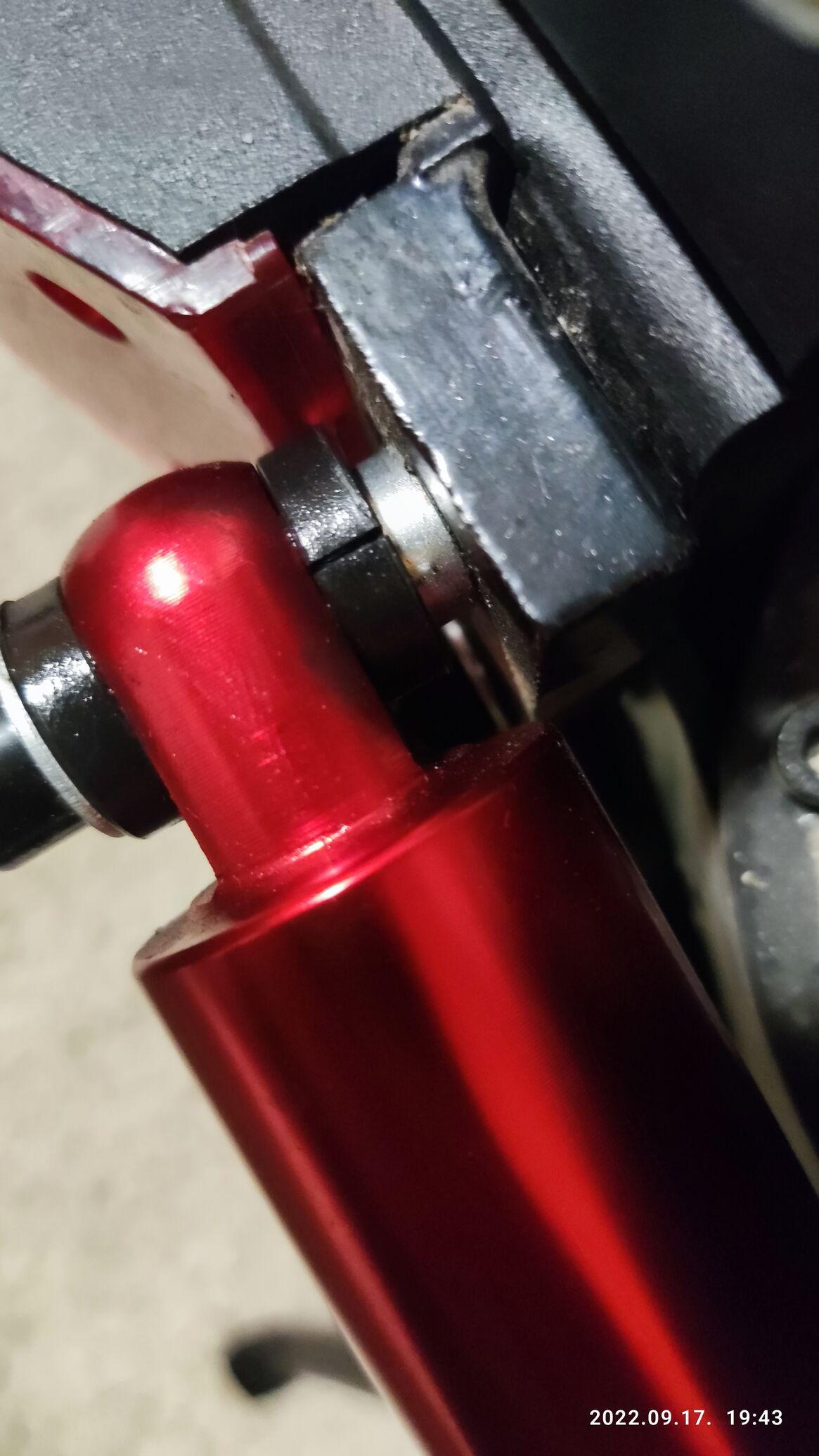

Revolit
12 km/h-nál, G30 max monorim felfüggesztés, a javított, ami már nem üti meg a kereket, de mégis. És lehet röhögni rajtam, de azt hiszem továbbra is full face sisakot hordok pálcika rolleren is.
@Somatom, köszi a válaszokat
