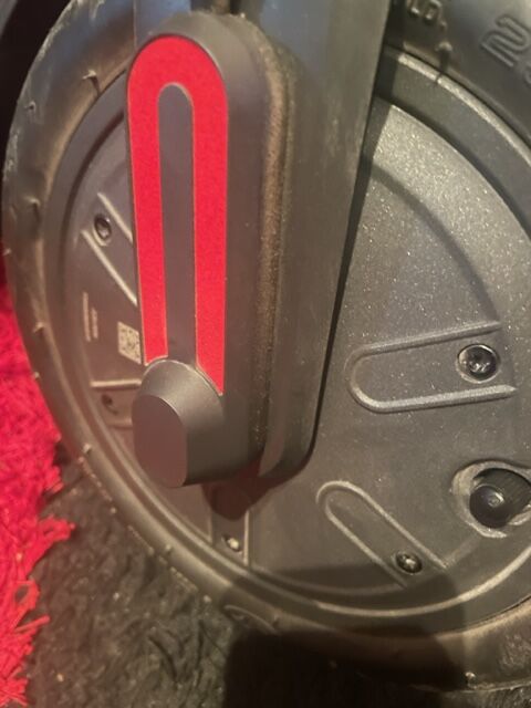

Üdv Skacok.
Tudnátok nekem segíteni?
Van egy Segway Ninebot D38E rollerem.
A gondom bekapcsolom a rollert majd a telefonon keresztül a Segway-Ninebot alkalmazásával (gps,bluetooth on) rá akarnék csatlakozni de nem nem akar.
Kb. 1,5 héttel ezelőtt volt egy framewire frissítés de az update után kipróbáltam és rácsatlakozott. Annyi még ,hogy ritkán használom a rollert az időjárás miatt.
Az alkalmazás is megbízhatatlanná vált a héten, rákoppintok majd magától kilép.Ezen a rolleren ,hogy lehet factory resetet csinálni?
