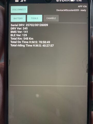

Normálisan fel kellene tölteni, majd használat során lemeríteni, és ezt megismételni 3-5 alkalommal. Utána kellene egy hatótáv tesztet csinálni, és abból kiderülne mennyi maradt benne. (A hatótávot korábbi méréshez hasonlítani, vagy egy még jó rollerrel összevetni.)
Ha Xiaomi rollerről van szó, akkor az M365 Tools applikáció mutatja a cellacsoportok állapotát, ott kell keresni kiugró értéket.Tárolásról pedig itt írtam korábban #18104.

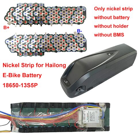

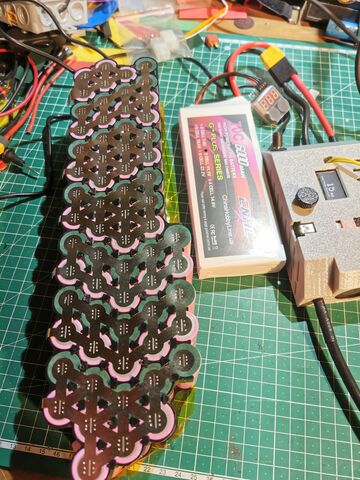

#18274
Igen, ezt linkeltem anno, de ez egy ilyen dedikált eBike doboz.
Nagyon kényelmesen hegeszthető, mivel eleve formára van vágva a
nikkelszalag (nikkelezett acél egész pontosan). Viszont ebből jön az
a tulajdonsága is, hogy csak új akkut érdemes bele építeni... (Csakis
adott elrendezésben fér bele 65 cella, amiből 13s5p akku lett most.)
Elméletileg lehetne építeni pont ekkora méretben egy 16s4p pakkot
is. De szétbontani hibátlan pakkot, csak hogy "szebbre" formázd?!
Van az a pénz, de babra munka. Ilyet inkább akkor, ha javítani IS kell
(esetleg konfiguráció váltás miatt), vagy eleve másik BMS kell rá, stb.Teszem hozzá, hogy a fenti képen a BMS rossz helyen van, nem lehet
úgy becsukni a dobozt, alá kell bejátszani, és még úgy is necces picit:
ha most oda képzelek pl. egy Daly 60A BMS-t, azzal abszolút bukó.

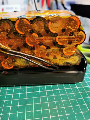

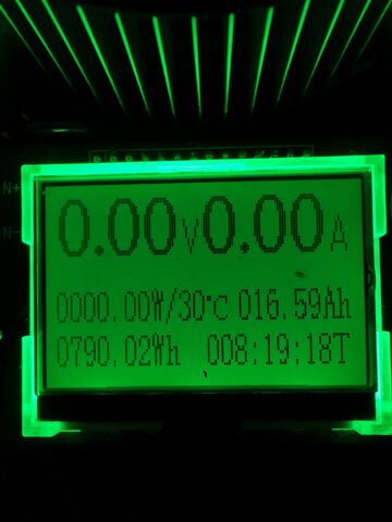

Újabb "kis" külső akku készült, 790Wh kijött belőle (8 fokban, 2A terheléssel):
Mondtam én, hogy mozgatta a fantáziám a doboz, bár vegyesek az érzéseim.
A BMS elhelyezése nem teljesen triviális, pedig ha már hozzá adják, lehetne...
Amúgy korrekt. A specifikációjának megfelelően működik. Túl nagy áramokat
persze nem lehet kivenni vele a pakkból, pedig cella szinten elférne 50A, de...
(Lehet, hogy ha magamnak építek egy ilyet, vmi erősebb és BT-s BMS-t kap.)Mondjuk az is igaz, hogy 30A folyamatos 48V akkunál 1440W: elég az...
