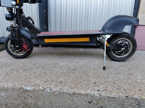

Na körbe jártam a gépet. Rugóstag felső felfogatási pontját alacsonyabbra tenni pofon egyszerű lenne. De most megneztem a lámpát. Ez gyári állapotban (vízszintes trepni) is marha messzire/magasra világít. Nem is értem...
Szóval hagyom ezt a gyári lámpát sztem. Max kap valami tompítást, hogy a szembe jövőt ne vakítsa. Ha kell, majd kap külső lámpát.Amúgy 1-2 fokos emelkedése van trepninek első telo miatt ... Kivéve ha gyárilag nem vízben állt

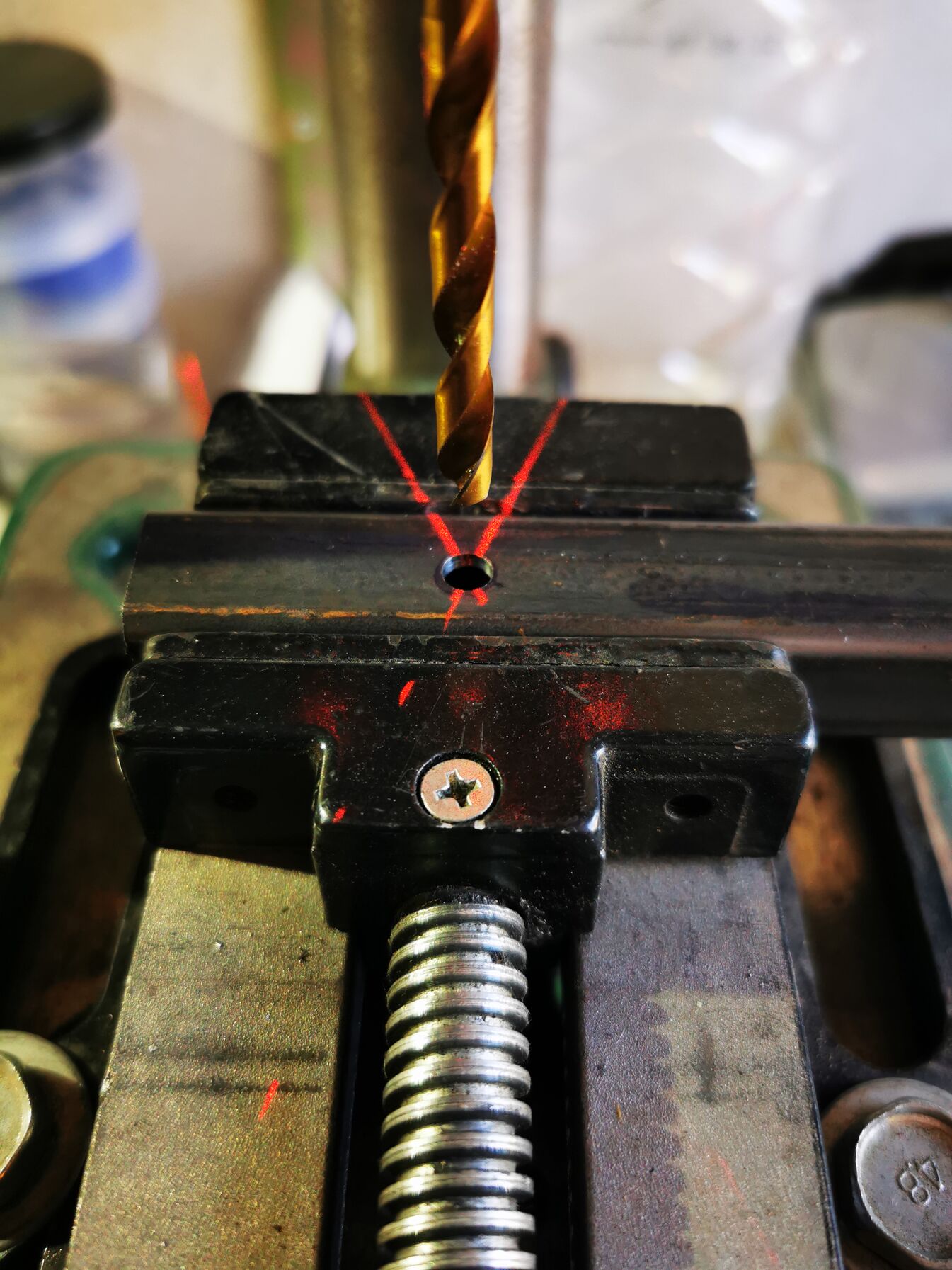

Azon agyalok, hogy egy plusz élem kéne inkább a szerkezetbe, hogy maga a kerék felfogatás kerüljön lejjebb és akkor olyasmi forma lenne, mint pl a sharkset. Ott okosan olyan forma az egész, hogy nem az eredeti magasságban rögzül a kerék, hanem ott lejjebb jön az anyag.
Bár kivitelezni sokkal egyszerűbb lenne egy olyan toldat, ami a rugóstag felső befogatási pontját tolja el
DigitXT
Peaceliker
#16863
Azért óvatosan/ésszel a mókolással.
Én beraktam anno próbából egy
125 mm-es rugóstagot a gyári 100 mm-es helyett. Hát nem kellett volna:
Utcára ki se vittem, állandóan ki akart lőni a legkisebb fékezésre.
Viszont kellett az emelés, mivel addig belevert a sárhányóba a 80/65-ös
gumi, ami egy picit nagyobb volt, mint a gyári terep gumi (80/60). Végül
a két rugóstag kombinációja oldotta meg a dolgot (mm-ek számítanak).
Ja és nem csak rugó utak, hanem az erőssége is, hatványozottan...
A kombó először szar volt, gyenge volt a rugó, max. előfeszítésen is, így
a másik rugót kellett végül belerakni, úgy lett jó. Most előre bekerült egy
olajos villa (nulla állíthatóságú, de legalább van benne csillapítás), ezzel
az eleje magasabb lehet, a hátsó traktus meg ugye átépítés alatt van.
Célszerű lenne úgy kialakítani, hogy egy sima, 125-ös légrugót fogadjon.Szerk: a tengelytáv is meg fog nőni vagy 15 centit, ami a fordulékonyság
ellensége, cserébe az egyenes futás talán még jobb lesz: eddig is jó volt.
(A kormány se szitált 45-nél se: remélem megtartja ezt a jó szokását is.) -

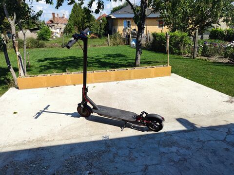

Arra esetleg van valakinek hack, hogy lámpa ne a levegőbe világítson? Ugye telo elől emelt pár cm-t, míg hátul nem vagy még lejjebb is ült.
Mennyivel nagyobb egy 10 colos kerék átmérő?
külső méret a col, igaz, nem úgy mint más járműveknél. Akkor majd 4cm-t emelne a hátulján ha csak hatol 10" lenne? -

Pont a roller miatt örültem meg, hogy újra használhatom az állványos fúrómat:
Más kérdés, hogy sokáig tart a projekt, többek között érdeklődés hiányában.
(Nem voltam rákényszerítve*, hogy rollerezzek a sok home office mellett ugye.)Szerk: a hegesztőt is a roller miatt vettem anno: az a hátsó villa be is vált.
Meg ugye a klasszikus első villa nyak törést is elkerülhettem volna én barom...Szerk2: amúgy ha már mindenki írja, én alapvetően mérnök informatikus volnék,
az elektronika inkább csak hobbi, a fémmegmunkálás meg pláne. Viszont poén
volt saját kijelzőprogramot írni, más kérdés, hogy ha bugos, akkor kell még "pár
iteráció", mire valóban használható lesz. (Meg az optocsatoló, hogy ha lefagy a
retekbe az egész, attól ne rontsa el a vezérlést a hall szenzor megfogásával.
)*: viszont amikor kitalálták, hogy heti egy napot kötelező bemenni (értelmetlen),
és az ember azzal szembesül, hogy a motorja műszakija már vagy 2 éve lejárt,
roller darabokban, kocsiba ülve meg 3000 Ft parkolási díj alatt nem ússza meg,
az azért ad némi motivációt... Nem eleget, de valamennyit feltétlenül...
