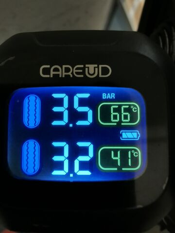

						Igen, nagyobb motorokat természetesen folyadékhűtéssel üzemeltetnek.
Rollerban picit overkillnek gondolnám, de valamit csinálnom kellene velük...
Egyrészt az eltérés se normális, s a hidegebb első motor is 41 fok, úgy hogy
ez a hőmérséklet a gumiban mérhető, az állórész ennél sokkal melegebb.
(Tudom, fel van cserélve, de majd megoldom. Jó lenne mérni a tekercseket,
hogy azok mennyire melegszenek. Egyszer majdnem le is égettem egyiket.) -

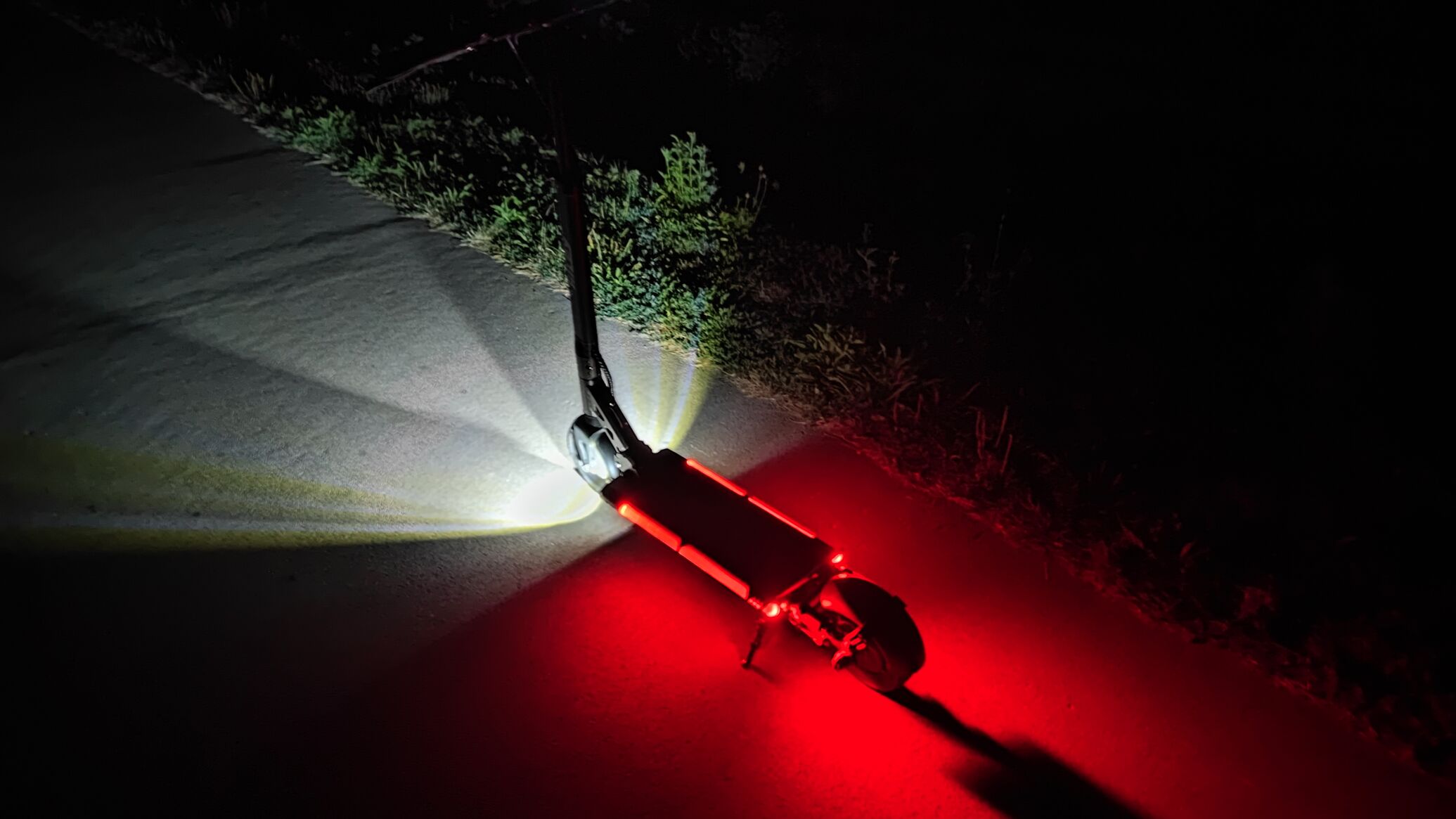

 Minap néztem a lassabb hátsó motorom mit szól a 67.2V-hoz...
Pörög, mint a csocsóbábu... 1345 rpm, közel 64 km/h végsebesség, de hát
ennyit nyilván nem fog tudni (légellenállás), viszont nem is célom...
(Csak gyorsuljon egy olyat, amire azt mondják, hogy ezt kipróbálnám.
)Ui: a másik, más tekercselésű (ezzel kevésbé nyomatékos) első motorom
ugyanezzel már 1546 rpm-re szállna, ami bőven nagyon sok! Szóval most
az a terv, hogy külön akku lesz neki, alacsonyabb feszültségen, csak hogy
ne kizárólag egy motor dolgozzon (melegedjen!), végsebesség környékén. -

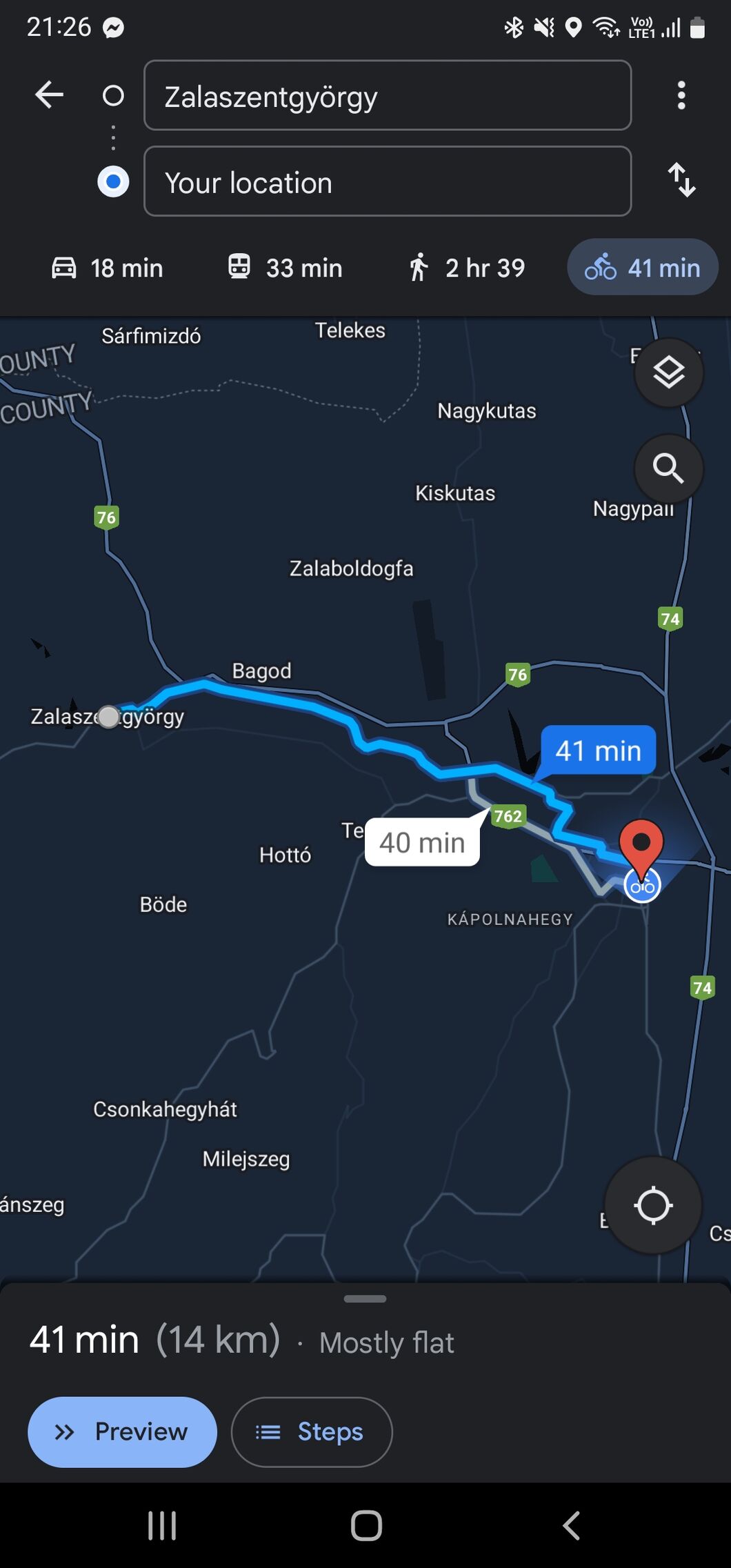

Tegnap elmentünk az asszonnyal rollerezni ezen az útvonalon:
A rollerek csutkára feltöltve, ugyanazt az útvonalat tettük meg, szinte végig csőgázon (asszony néha picit lemaradt, ő bámészkodóbb / félősebb). Tettünk egy kis kitérőt boltba meg kimentünk a vasútra (odafele vonattal mentünk), ez legyen mondjuk + 1.5 km. Amikor hazaértünk és feltettük töltőre ez jött ki (a bal oldali az enyém):
Pontosan egy óra töltés múlva:
Úgy látszik ekkora a szórás. Én amúgy tökéletesen elégedett vagyok a saját hatótávammal, hiszen így ezt az amúgy nem rövid utat oda-vissza meg tudnám tenni. -

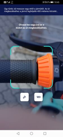

Mér egyszer kérdeztem, de akkor nem kaptam választ. Most gondoltam hátha...
Adott egy Xiaomi Mi Scooter 3 amihez iPone-on MiHome-al simán tudok csatlakozni.
Gondoltam megnézném az egyéb paramétereket, és feltettem a telefonra az M365 Plus appot (de próbálkoztam azóta másik appal is) az itteni olvasgatás és korábbi ajánlások alapján. Viszont ez csak keres, de nem találja meg a rollert, hogy csatlakozzon.
Az appnak meg van adva az engedély a Bluetooth használatára.
Van valakinek ötlete, hogy miért nem akarja az igazat?
Androidos telefonra feltéve simán működik, de ez csak ideiglenes megoldás, mert nincs saját androidos készülékem
űFW: 16.155.141
Köszi a segítséget előre is!

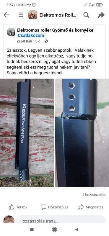

						Láttam már furatnál eltört rollert, ezért is javítottam bele az eredeti hozzászólásba.
A csavarnak helyet adó furat az már kezd átlépni a konstrukciós hiba kategóriába. Mert ha egy intenzíven terhelt részbe lyukat kell fúrni, akkor azt a részt valami módon illene megereősíteni.
A hőkezelés meg technológiai kérdés.Ilyen hibák elkerüléséhez kell a felhalmozott tudás, a Know How.

								Casseius
								#16141
						Volt rola itt is kep.
#16144 Thunderzolee: Miert vedenem ezzel? Eddig rogton mondtam amint volt valami hiba, szep kis csokrot irtam mar ide azokrol. En szeretnek objektiv maradni, jo lenne mar ha levetkoznetek ezt a barmirol rosszat mondanak az a konkurenciat vedi gondolkodasmodot, hogy szabadon lehessen beszelgetni.
#16146 PociAti: En esetemben a csavar helyehez valoban nem volt koze, hanem a furat helyehez volt. A kormanyrudnal a repedes a kabelbevezeto furatnal indult, raktam is fel rola kepet. Max az anyagminoseggel volt gond, vagy talan meg azzal sem, csak pl. hokezeles nem volt vagy rosszul csinaltak. Az anyagvastagsag viszont megvolt, azon nem sporoltak.
De azt sem art hozzatenni, hogy en padkarol fol-le ugralok vele 90-100 kg koruli menetkesz tomeggel, a masik ket ugyanolyan kugoo rollerunk nem is tort el, amit nem en hasznalok. -

								PociAti
								#16146
						Ezért is írtam az utolsó bekezdést. Mert nyilván lehet más oka is annak.
Ettől függetlenül ha valami mozog, esetleg nem a tervezett szögben áll, nem úgy illeszkedik, hatással lehet más részére is a rúdnak. Például egy már eleve gyengébb, rossz hegesztésre. Vagy egy másik részét más szögből terheli.
Nyilván rossz anyagoknál, rossz tervezésnél, összeállításnál majdnem mindegy.
Mondjuk így eddigi még rövid rolleres pályafutásom alatt láttam már párszor azt is, hogy egyesek úgy mennek rá az úthibákra (vagy olyan részekre ami nincs teljesen szintben), hogy már nekem fáj. Nyilván elsősorban pálcikákra gondolok. Nem komolyabb gépekre.
Én tegnap 120 kilométer után néztem át a csavarokat, mert volt ami már kissé lazult. Igaz "csak" azon a részen, ahol a kormány csatlakozik a rúdhoz.

Kugo és noname rollereknél nincs sok köze a laza csavaroknak ahhoz a helyhez, ahol a kormányrúd eltörik.
Olcsó nyersanyagból és/vagy olcsó technológiával próbálnak szerkezeti elemet létrehozni és nem mindig sikerül. Kiegyenlítetlenebb a gyártási pontosság, nagyobb a szórás. -
						ρσгτσ
								Thunderzolee
								#16144
						A különböző kormányrúd sérülések egy része nem eredhet abból (IS), hogy nincs megfelelően karbantartva a roller?
Gondolok itt arra például, hogy időnként érdemes ránézni a csavarokra nem lazultak -e meg. Mert azért ezek okozhatnak mechanikai sérüléseket, repedéseket, akár törést is. Főleg ha terhelve van.
Nyilván itt nem a felépítési/tervezési hibákra, vagy anyagminőségi, és egyéb problémákból bekövetkező sérülésekre gondolok.
								Casseius
								#16141
						Én se láttam még Xiaomit csak úgy magától eltörve.
Reggienek ha jól rémlik Kugoo van, vagy volt, biztos azért védi.
Pedig ő is mérnök, képben kell az ilyennel lennie.
Nekem semmi bajom a Kugooval, de attól még illik elfogadni, h rendszeresen bukkan fel váztörött Kugoo. :/
Jópár képet láttam már én is vagy repedésről, vagy konkrét törésről.Olyan ez, mint a Monorim.
Egy normálisan megtervezett lengéscsillapító nem tud deformálódni. Nincs olyan, h anyagfáradás, meg anyaghiba, (hacsak nem ugrattak vele).
Tessék picivel drágábban adni, de akkor olyan anyagokból lesz, ami nem hibásodik meg. -
